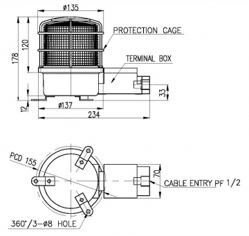

¸ßÁÁ¶È±¬ÉÁÐÍ ¾¯Ê¾µÆ£¬Ô¶¾àÀë¿É¼û¶ÈºÍÄ;ÃÁ¦ÓÅÐã
  • ë¯µÆ¹Ü ±¬ÉÁÐÍ ¾¯Ê¾µÆ
  • µÆ¹Ü²ÉÓýӲåʽ½á¹¹£¬¸ü»»ë¯µÆ¹Ü·½±ã
  • SH1TSÐÍÊÇ´ø½ÓÏß¶Ë×Ó²úÆ·£¬Ê¹µçÏßµÄÁ´½ÓºÍάÐÞ¼òµ¥ÈÝÒ×
  • ¿É¼Ó×°½ðÊô±£»¤Íø
  • µ××ù±ê×¼ÑÕÉ« : MUNSELL NO. 7.5BG 7/2
  • ²ÄÖÊ : µÆÕÖ-PC, ÉíÌå-DIECAST Al, ±£»¤Íø-SUS316L
  • µÆÕÖÑÕÉ« : ºì-R »Æ-A ÂÌ-G À¶-B
  • ¼¼ÊõÈÏÖ¤ : CE, KIMM, ABS
  • ±£»¤µÈ¼¶ : IP56
  • ´Ë¿î²úÆ·¿É°´¿Í»§ÐèÇó¼Ó×°±£»¤Íø£¬±ê×¼ÐͲúÆ·²»°üº¬±£»¤Íø
  • ͼƬµÄ²úÆ·°²×°15CÂÝÎÆ½Ó¹Ü£¬°²×°´¬²°ÓÃÌîÁϺ¯µÄ²úÆ·¿ÉÒÔ¶¨×ö
  • ³¬¸ßÁÁ¶È믵ƹܱ¬ÉÁÐ;¯Ê¾µÆ(HS)¿ÉÒÔ¶¨×ö
Ðͺеçѹ µçÁ÷ ÖØÁ¿ µÆÅÝ ÉÁÁÁ´ÎÊý ÑÕÉ«
                SH1TS
               ´ø½ÓÏß¶Ë×Ó
        DC12V         0.640A         1.13Kg           48      60~80/min.         ºì-R
        »Æ-A
        ÂÌ-G
        À¶-B
        DC24V         0.330A         1.13Kg
        AC110V         0.105A         1.11Kg
        AC220V         0.084A         1.11Kg
  • ²»°üÀ¨±£»¤Íø(0.25Kg)µÄSH1SÖØÁ¿
µçÔ´Ïß ÒýÈë¿Ú(CABLE ENTRY)
  • ʹÓÃ15C ÂÝÎÆ½Ó¹Ü, ´¬²°ÓÃÌîÁϺ¯¿ÉÒÔ¶¨×ö
  • µçÔ´Ïß ÒýÈë¿Ú ¹æ¸ñ : PF 1/2
  • ÒýÈë¿Ú PF 3/4 ¹æ¸ñ¿ÉÒÔ¶¨×ö
