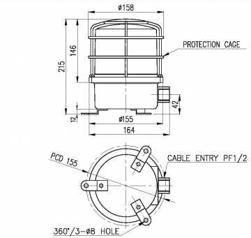

²úÆ·Ãû³Æ£º ÖØ¸ººÉ LED ·´Éä¾µÐýת ¾¯Ê¾µÆ SH2LR
ÐÍ ºÅ£º SH2LR
Æ· ÅÆ£º 587
²ÉÓôó¹¦ÂÊ·¢¹â¶þ¼«¹ÜÌá¸ß¿ÉÊÓÐÔÄÜ£¬²ÉÓÃÌØÊâÐýת·´Éäϵͳ°ÑLED¹âÏßÉ¢¹âµÄ´¬²°¡¢ÖظººÉÓòúÆ·
  • ²ÉÓÃÌØÊâ·´Éäϵͳ°Ñ¸ßÁÁ¶È LED ¹âÏßÉ¢¹âµÄ²úÆ·
  • ÄÚ×°¿ÉÒÔµ÷½ÚËٶȵÄÐýÅ¥£¬×ªËÙ : 120~140RPM
  • ¿É¼Ó×°½ðÊô±£»¤Íø
  • µ××ù±ê×¼ÑÕÉ« : MUNSELL NO. 7.5BG 7/2
  • ²ÄÖÊ : µÆÕÖ-PC, ÉíÌå-DIECAST Al, ±£»¤Íø-SUS316L
  • µÆÕÖÑÕÉ« : ºì-R »Æ-A ÂÌ-G À¶-B
  • ¼¼ÊõÈÏÖ¤ : CE, KIMM, ABS
  • ±£»¤µÈ¼¶ : IP56
  • ´Ë¿î²úÆ·¿É°´¿Í»§ÐèÇó¼Ó×°±£»¤Íø£¬±ê×¼ÐͲúÆ·²»°üº¬±£»¤Íø
  • ͼƬµÄ²úÆ·°²×°·ÀË®½ÓÍ·£¬°²×°´¬²°ÓÃÌîÁϺ¯µÄ²úÆ·¿ÉÒÔ¶¨×ö
  • ¿É¶¨×öÄ͸¯Ê´ÐÔµÄÇàÍ­µ××ù
Ðͺеçѹ µçÁ÷ ÖØÁ¿ ÑÕÉ«
                 SH2LR            DC12V            0.225A             1.38Kg             ºì-R
           »Æ-A
           ÂÌ-G
           À¶-B
           DC24V            0.122A             1.38Kg
           AC110V            0.057A             1.69Kg
           AC220V            0.028A             1.69Kg
  • ²»°üÀ¨±£»¤Íø(0.25Kg)µÄSH2LÖØÁ¿
µçÔ´Ïß ÒýÈë¿Ú(CABLE ENTRY)
  • ʹÓ÷ÀË®½ÓÍ·»òÕß´¬²°ÓÃÌîÁϺ¯
  • µçÔ´Ïß ÒýÈë¿Ú ¹æ¸ñ : PF 1/2
  • ÒýÈë¿Ú PF 3/4 ¹æ¸ñ¿ÉÒÔ¶¨×ö
½ÓÏß·½·¨
  • AC µçÔ´²úÆ· : ²»Ó÷ÖÕý¸º¼«
  • DC µçÔ´²úÆ· : ÔÚºÚÉ«Ïß¶Ë×ÓÁ¬½Ó¸º¼«(-)
EX)SH2LR -220 -R -(P)
Ðͺеçѹ ÑÕÉ« ±£»¤Íø
              SH2LR                 12-DC12V
                24-DC24V
                110-AC110V
                220-AC220V
                  R-ºì
                 A-»Æ
                 G-ÂÌ
                 B-À¶
               ÎÞÖ¸¶¨(None)
               ÎÞ´ø±£»¤ÍøµÄ²úÆ·
               PÖ¸¶¨(Order)
               ´ø±£»¤ÍøµÄ²úÆ·
