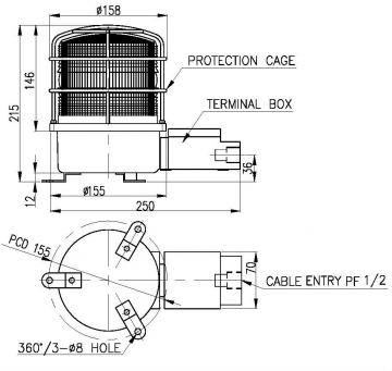

²úÆ·Ãû³Æ£º ÖØ¸ººÉ ë¯µÆ¹Ü ±¬ÉÁÐÍ ¾¯Ê¾µÆ SH2TS
ÐÍ ºÅ£º SH2TS
Æ· ÅÆ£º 587
ë¯µÆ¹Ü ±¬ÉÁÐÍ
  • ë¯µÆ¹Ü ±¬ÉÁÐÍ ¾¯Ê¾µÆ
  • µÆ¹Ü²ÉÓýӲåʽ½á¹¹£¬¸ü»»ë¯µÆ¹Ü·½±ã
  • SH2TSÐÍÊÇ´ø½ÓÏß¶Ë×Ó²úÆ·£¬Ê¹µçÏßµÄÁ´½ÓºÍάÐÞ¼òµ¥ÈÝÒ×
  • ¿É¼Ó×°½ðÊô±£»¤Íø
  • µ××ù±ê×¼ÑÕÉ« : MUNSELL NO. 7.5BG 7/2
  • ²ÄÖÊ : µÆÕÖ-PC, ÉíÌå-DIECAST Al, ±£»¤Íø-SUS316L
  • µÆÕÖÑÕÉ« : ºì-R »Æ-A ÂÌ-G À¶-B
  • ¼¼ÊõÈÏÖ¤ : CE, KIMM, ABS
  • ±£»¤µÈ¼¶ : IP56
  • ´Ë¿î²úÆ·¿É°´¿Í»§ÐèÇó¼Ó×°±£»¤Íø£¬±ê×¼ÐͲúÆ·²»°üº¬±£»¤Íø
  • ͼƬµÄ²úÆ·°²×°15CÂÝÎÆ½Ó¹Ü£¬°²×°´¬²°ÓÃÌîÁϺ¯µÄ²úÆ·¿ÉÒÔ¶¨×ö
  • ³¬¸ßÁÁ¶È믵ƹܱ¬ÉÁÐ;¯Ê¾µÆ(HS)ºÍÄ͸¯Ê´ÐÔµÄÇàÍ­µ××ù²úÆ·¿ÉÒÔ¶¨×ö

  • ²»°üÀ¨±£»¤Íø(0.25Kg)ºÍ½ÓÏß¶Ë×Ó(0.46Kg)µÄSH2TSÖØÁ¿
µçÔ´Ïß ÒýÈë¿Ú(CABLE ENTRY)
  • ʹÓÃ15C ÂÝÎÆ½Ó¹Ü, ´¬²°ÓÃÌîÁϺ¯¿ÉÒÔ¶¨×ö
  • µçÔ´Ïß ÒýÈë¿Ú ¹æ¸ñ : PF 1/2
  • ÒýÈë¿Ú PF 3/4 ¹æ¸ñ¿ÉÒÔ¶¨×ö
