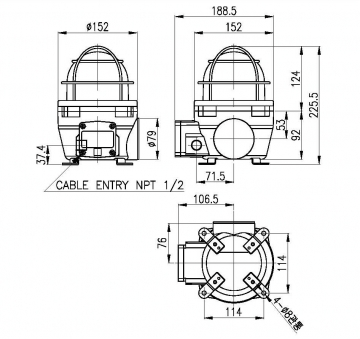

²úÆ·Ãû³Æ£º ·À±¬ÐÍ µÆÅÝ ·´Éä¾µÐýת ¾¯Ê¾µÆ SNE
ÐÍ ºÅ£º SNE
Æ· ÅÆ£º 587
Ìá¸ß¾­¼ÃÐÔµÄСÐÍÇáÁ¿ÄÚѹ·À±¬²úÆ·
  • µÆÅÝ ·´Éä¾µÐýת ÄÚѹ·À±¬ ¾¯Ê¾µÆ
  • ÂÁºÏ½ðµ××ù£¬¾­¾ÃÄÍÓÃ
  • ÊʺÏÓÃÓÚʯÓÍ»¯Ñ§³ÉÌ×É豸¡¢»ðÒ©¹¤³§¡¢ÃºÆøÉ豸µÈÒ×ȼÒ×±¬µÄΣÏÕ³¡Ëù
  • ÄÚ×°¿ÉÒÔµ÷½ÚËٶȵÄÐýÅ¥£¬×ªËÙ £º120~140RPM
  • µÆÕÖÑÕÉ« : ºì-R »Æ-A ÂÌ-G À¶-B
  • µ××ù±ê×¼ÑÕÉ« : MUNSELL NO : 7.5 BG 7/2
  • ²ÄÖÊ : µÆÕÖ-·À±¬¸Ö»¯²£Á§, ÉíÌå-DIECAST Al
    ÄÚ²¿µÆÕÖ-PC, ±£»¤Íø-SUS316L£¬·´Éä¾µ-ÄÍÈÈÐÔ ABS
  • ¼¼ÊõÈÏÖ¤ : KIMM
  • ±£»¤µÈ¼¶ : Ex d ¢òC T6, IP66
Ðͺеçѹ µçÁ÷ µÆÅÝ ÖØÁ¿ ÑÕÉ«
             SNE       DC12V       1.300A       12V15W       G23 15S    17        3.25Kg       ºì-R
      »Æ-A
      ÂÌ-G
      À¶-B
      DC24V       0.600A       24V15W       G23 15S    18
      AC110V       0.170A       12V15W       G23 15S    17        3.95Kg
      AC220V       0.090A       12V15W       G23 15S     17
Ô´Ïß ÒýÈë¿Ú(CABLE ENTRY)
  • µçÔ´Ïß ´¦Àí : ʹÓ÷À±¬ÌîÁϺ¯
  • µçÔ´Ïß ÒýÈë¿Ú ¹æ¸ñ : NPT 1/2
  • ÒýÈë¿Ú NPT 3/4 ³ß´ç¿ÉÒÔ¶¨×ö
½ÓÏß·½·¨
  • AC µçÔ´²úÆ· : ²»Ó÷ÖÕý¸º¼«
  • DC µçÔ´²úÆ· : ºÚÉ«Ïß¶Ë×ÓÁ¬½ÓÔÚ¸º¼«(-)
EX)SNE -24 -R
Ðͺеçѹ ÑÕÉ«
                      SNE                        12-DC12V
                       24-DC24V
                       110-AC110V
                       220-AC220V
                          R-ºì
                         A-»Æ
                         G-ÂÌ
                         B-À¶
