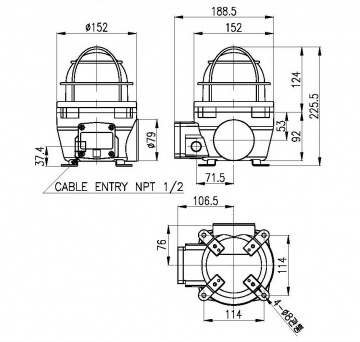

ÌØÐíÈÏÖ¤LED·´Éä¾µÐýתÐÍ·À±¬²úÆ·
  • LED ·´Éä¾µ ÐýתÐÍ ÄÚѹ·À±¬ ¾¯Ê¾µÆ
  • ÂÁºÏ½ðµ××ù£¬¾­¾ÃÄÍÓÃ
  • ÊʺÏÓÃÓÚʯÓÍ»¯Ñ§³ÉÌ×É豸¡¢»ðÒ©¹¤³§¡¢ÃºÆøÉ豸µÈÒ×ȼÒ×±¬µÄΣÏÕ³¡Ëù
  • ÄÚ×°ÐýתËٶȵ÷½Ú¿É±äµç×è
  • µÆÕÖÑÕÉ« : ºì-R »Æ-A ÂÌ-G À¶-B
  • ÐýתËٵݠ: 120~140RPM(¿ÉÒÔµ÷½Ú)
  • µ××ù±ê×¼ÑÕÉ« : MUNSELL NO : 7.5 BG 7/2
  • ²ÄÖÊ : ÄÚ²¿µÆÕÖ-PC, ÉíÌå-DIECAST Al, ·´Éä¾µ-ÄÍÈÈÐÔ ABS
    µÆÕÖ-·À±¬¸Ö»¯²£Á§, ±£»¤Íø-SUS316L
  • ¼¼ÊõÈÏÖ¤ : KIMM
  • ±£»¤µÈ¼¶ : Ex d ¢òC T6, IP66
Ðͺеçѹ µçÁ÷ ÖØÁ¿ ÐýתËÙ¶È ÑÕÉ«
              SNE-LR          DC12V          0.360A          3.15Kg     120~140RPM          ºì-R
         »Æ-A
         ÂÌ-G
         À¶-B
         DC24V          0.180A
         AC110V          0.074A          3.85Kg
         AC220V          0.037A
µçÔ´Ïß ÒýÈë¿Ú(CABLE ENTRY)
  • µçÔ´Ïß ´¦Àí : ʹÓ÷À±¬ÌîÁϺ¯
  • µçÔ´Ïß ÒýÈë¿Ú ¹æ¸ñ : NPT 1/2
  • ÒýÈë¿Ú NPT 3/4 ³ß´ç¿ÉÒÔ¶¨×ö
½ÓÏß·½·¨
  • AC µçÔ´²úÆ· : ²»Ó÷ÖÕý¸º¼«
  • DC µçÔ´²úÆ· : ºÚÉ«Ïß¶Ë×ÓÁ¬½ÓÔÚ¸º¼«(-)
EX)SNELR -24 -R
Ðͺеçѹ ÑÕÉ«
                    SNELR                        12-DC12V
                       24-DC24V
                       110-AC110V
                       220-AC220V
                         R-ºì
                         A-»Æ
                         G-ÂÌ
                         B-À¶
