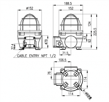

²úÆ·Ãû³Æ£º ·À±¬ÐÍ LED ³¤ÁÁ/ÉÁÁÁ ¾¯Ê¾µÆSNEL
ÐÍ ºÅ£º SNEL
Æ· ÅÆ£º 587
ÊʺÏÓÃÓÚ¸ü»»µÆÅÝÀ§Äѵij¡ËùµÄ LED¹âÔ´·À±¬²úÆ·
  • ¸ßÁÁ¶È LED ³¤ÁÁ/ÉÁÁÁÐÍ ÄÚѹ·À±¬²úÆ·
  • ÂÁºÏ½ðµ××ù£¬¾­¾ÃÄÍÓÃ
  • ÊʺÏÓÃÓÚʯÓÍ»¯Ñ§³ÉÌ×É豸¡¢»ðÒ©¹¤³§¡¢ÃºÆøÉ豸µÈÒ×ȼÒ×±¬µÄΣÏÕ³¡Ëù
  • ÄÚ×°³¤ÁÁ/ÉÁÁÁÑ¡Ôñ¿ª¹Ø
  • µÆÕÖÑÕÉ« : ºì-R »Æ-A ÂÌ-G À¶-B
  • ÉÁÁÁ´ÎÊý : 60~80/min
  • µ××ù±ê×¼ÑÕÉ« : MUNSELL NO : 7.5 BG 7/2
  • ²ÄÖÊ : µÆÕÖ-·À±¬¸Ö»¯²£Á§, ÉíÌå-DIECAST Al£¬ÄÚ²¿µÆÕÖ-PC, ±£»¤Íø-SUS316L
  • ¼¼ÊõÈÏÖ¤ : KIMM
  • ±£»¤µÈ¼¶ : Ex d ¢òC T6, IP66
Ðͺеçѹ µçÁ÷ ÖØÁ¿ ÉÁÁÁ´ÎÊý ÑÕÉ«
               SNEL
         DC12V          0.410A           3.65Kg      60~80/min.          ºì-R
         »Æ-A
         ÂÌ-G
         À¶-B
         DC24V          0.490A
         AC110V          0.150A           4.30Kg
         AC220V          0.070A
    µçÔ´Ïß ÒýÈë¿Ú(CABLE ENTRY)
    • µçÔ´Ïß ´¦Àí : ʹÓ÷À±¬ÌîÁϺ¯
    • µçÔ´Ïß ÒýÈë¿Ú ¹æ¸ñ : NPT 1/2
    • ÒýÈë¿Ú NPT 3/4 ³ß´ç¿ÉÒÔ¶¨×ö
    ½ÓÏß·½·¨
    • AC µçÔ´²úÆ· : ²»Ó÷ÖÕý¸º¼«
    • DC µçÔ´²úÆ· : ºÚÉ«Ïß¶Î×Ó±íʾ¸º¼«(-)£¬µ«²úÆ·ÄÚ²¿ÓÐÕûÁ÷ÇÅ£¬²úÆ·²»Ó÷ÖÕý¸º¼«
    EX)SNEL -24 -R
    Ðͺеçѹ ÑÕÉ«
                         SNEL                        12-DC12V
                           24-DC24V
                           110-AC110V
                           220-AC220V
                              R-ºì
                             A-»Æ
                             G-ÂÌ
                             B-À¶
