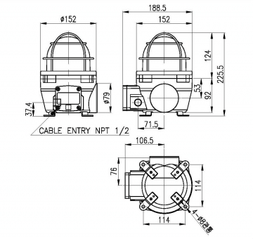

²úÆ·Ãû³Æ£º ·À±¬ÐÍ ë¯µÆ¹Ü ±¬ÉÁÐÍ ¾¯Ê¾µÆ SNE-S
ÐÍ ºÅ£º SNE-S
Æ· ÅÆ£º 587
³¤¾àÀë¿É¼û¶ÈÓÅÐãµÄ±¬ÉÁÐÍ·À±¬²úÆ·
  • ¸ßÁÁ¶È믵ƹܱ¬ÉÁÐÍÄÚѹ·À±¬²úÆ·
  • ÂÁºÏ½ðµ××ù£¬¾­¾ÃÄÍÓÃ
  • ÊʺÏÓÃÓÚʯÓÍ»¯Ñ§³ÉÌ×É豸¡¢»ðÒ©¹¤³§¡¢ÃºÆøÉ豸µÈÒ×ȼÒ×±¬µÄΣÏÕ³¡Ëù
  • µÆ¹Ü²ÉÓýӲåʽ½á¹¹£¬¸ü»»ë¯µÆ¹Ü·½±ã
  • µÆÕÖÑÕÉ« : ºì-R »Æ-A ÂÌ-G À¶-B
  • ÉÁÁÁ´ÎÊý : 60~80
  • µ××ù±ê×¼ÑÕÉ« : MUNSELL NO : 7.5 BG 7/2
  • ²ÄÖÊ : µÆÕÖ-·À±¬¸Ö»¯²£Á§, ÉíÌå-DIECAST Al£¬ÄÚ²¿µÆÕÖ-PC, ±£»¤Íø -SUS316L
  • ¼¼ÊõÈÏÖ¤ : KIMM
  • ±£»¤µÈ¼¶ : Ex d ¢òC T6, IP66
Ðͺеçѹ µçÁ÷ ÖØÁ¿ µÆÅÝ ÉÁÁÁ´ÎÊý ÑÕÉ«
              SNE-S         DC12V         1.260A          3.60Kg EUB0641-1A(G)  48         ºì-R
        »Æ-A
        ÂÌ-G
        À¶-B
        DC24V         0.880A
        AC110V         0.190A          4.25Kg
        AC220V         0.130A
µçÔ´Ïß ÒýÈë¿Ú(CABLE ENTRY)
  • µçÔ´Ïß ´¦Àí : ʹÓ÷À±¬ÌîÁϺ¯
  • µçÔ´Ïß ÒýÈë¿Ú ¹æ¸ñ : NPT 1/2
  • ÒýÈë¿Ú NPT 3/4 ³ß´ç¿ÉÒÔ¶¨×ö
½ÓÏß·½·¨
  • AC µçÔ´²úÆ· : ²»Ó÷ÖÕý¸º¼«
  • DC µçÔ´²úÆ· : ºÚÉ«Ïß¶Î×Ó±íʾ¸º¼«(-)£¬µ«²úÆ·ÄÚ²¿ÓÐÕûÁ÷ÇÅ£¬²úÆ·²»Ó÷ÖÕý¸º¼«
EX)SNE-S -24 -R
Ðͺеçѹ ÑÕÉ«
                     SNE-S                        12-DC12V
                       24-DC24V
                       110-AC110V
                       220-AC220V
                         R-ºì
                         A-»Æ
                         G-ÂÌ
                         B-À¶
