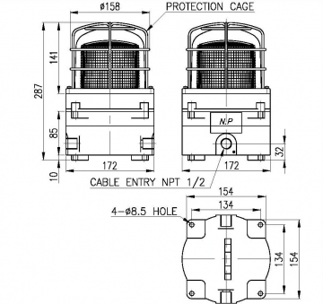

ÊʺÏÓÃÓÚ¸ü»»µÆÅÝÀ§Äѵij¡ËùµÄLED¹âÔ´·À±¬²úÆ·
  • ¸ßÁÁ¶È LED ³¤ÁÁ/ÉÁÁÁÐÍ
  • ²ÉÓÃʹÓÃÊÙÃüΪ°ëÓÀ¾ÃÐÔµÄLED£¬ÊʺÏÓÃÓÚÕ𶯼°³å»÷½Ï´óµÄÉ豸¡£
  • ÂÁºÏ½ðµ××ù£¬¾­¾ÃÄÍÓÃ
  • ÊʺÏÓÃÓÚʯÓÍ»¯Ñ§³ÉÌ×É豸¡¢»ðÒ©¹¤³§¡¢ÃºÆøÉ豸µÈÒ×ȼÒ×±¬µÄΣÏÕ³¡Ëù
  • ÄÚ×°³¤ÁÁ/ÉÁÁÁÑ¡Ôñ¿ª¹Ø
  • ²ÄÖÊ : ÄÚ²¿µÆÕÖ-PC, ÉíÌå-DIECAST Al, ÄÍÈÈÐÔ ABS
    µÆÕÖ-·À±¬¸Ö»¯²£Á§, ±£»¤Íø-SUS316L
  • µÆÕÖÑÕÉ« : ºì-R »Æ-A ÂÌ-G À¶-B
  • ¼¼ÊõÈÏÖ¤ : º«¹ú²úÒµ°²È«¹«ÍÅ(KOSHA), KIMM, KR, ABS, NEPSI
  • ±£»¤µÈ¼¶ : ÄÚѹ·À±¬ Exd¢òCT6, IP66
Ðͺеçѹ µçÁ÷ ÖØÁ¿ ÉÁÁÁ´ÎÊý ÑÕÉ«
               SEAL
         DC12V          0.111A           3.47Kg       60~80/min.          ºì-R
         »Æ-A
         ÂÌ-G
         À¶-B
         DC24V          0.115A           3.47Kg
         AC110V          0.044A           3.49Kg
         AC220V          0.022A           3.49Kg
µçÔ´Ïß ÒýÈë¿Ú(CABLE ENTRY)
  • µçÔ´Ïß ÒýÈë¿Ú ¹æ¸ñ : NPT 1/2
  • Á½·½Ïò2¸öÒýÈë¿ÚºÍÒýÈë¿Ú¹æ¸ñNPT 3/4¿ÉÒÔ¶¨×ö¡£
  • ·À±¬ÌîÁϺ¯¿ÉÒÔ¶¨×ö¡£
½ÓÏß·½·¨
  • AC µçÔ´²úÆ· : ²»Ó÷ÖÕý¸º¼«
  • DC µçÔ´²úÆ· : ºÚÉ«Ïß¶Î×Ó±íʾ¸º¼«(-)£¬µ«²úÆ·ÄÚ²¿ÓÐÕûÁ÷ÇÅ£¬²úÆ·²»Ó÷ÖÕý¸º¼«
EX)SEAL -24 -R
Ðͺеçѹ ÑÕÉ«
                     SEAL                        12-DC12V
                       24-DC24V
                       110-AC110V
                       220-AC220V
                         R-ºì
                         A-»Æ
                         G-ÂÌ
                         B-À¶
