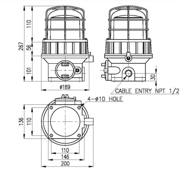

²úÆ·Ãû³Æ£º SELR ·À±¬ÐÍ LED ·´Éä¾µÐýת ¾¯Ê¾µÆ
ÐÍ ºÅ£º SELR
Æ· ÅÆ£º 587
LED ·´Éä¾µ ÐýתÐÍ ÇàÍ­ Íâ¿Ç ·À±¬²úÆ·
  • LED ·´Éä¾µ ÐýתÐÍ ÄÚѹ·À±¬ ¾¯Ê¾µÆ
  • ÇàÍ­µ××ù£¬¾­¾ÃÄÍÓÃ
  • ÊʺÏÓÃÓÚʯÓÍ»¯Ñ§³ÉÌ×É豸¡¢»ðÒ©¹¤³§¡¢ÃºÆøÉ豸µÈÒ×ȼÒ×±¬µÄΣÏÕ³¡Ëù
  • ÄÚ×°ÐýתËٶȵ÷½Ú¿É±äµç×è
  • µÆÕÖÑÕÉ« : ºì-R »Æ-A ÂÌ-G À¶-B
  • ÐýתËٵݠ: 120~140RPM(¿ÉÒÔµ÷½Ú)
  • µ××ù±ê×¼ÑÕÉ« : MUNSELL NO : 7.5 BG 7/2
  • ²ÄÖÊ : ÄÚ²¿µÆÕÖ-PC, ÉíÌå-ÇàÍ­ÖýÔì, ·´Éä¾µ-ÄÍÈÈÐÔABS
    µÆÕÖ-·À±¬¸Ö»¯²£Á§, ±£»¤Íø-SUS316L
  • ¼¼ÊõÈÏÖ¤ : KIMM
  • ±£»¤µÈ¼¶ : Ex d ¢òC T6, IP66
Ðͺеçѹ µçÁ÷ ÖØÁ¿ ÐýתËÙ¶È ÑÕÉ«
                SELR          DC12V          0.165A          13.35Kg     120~140RPM           ºì-R
         »Æ-A
         ÂÌ-G
         À¶-B
         DC24V          0.115A
         AC110V          0.032A          13.91Kg
         AC220V          0.016A
µçÔ´Ïß ÒýÈë¿Ú(CABLE ENTRY)
  • µçÔ´Ïß ÒýÈë¿Ú ¹æ¸ñ : NPT 1/2
  • Á½·½Ïò2¸öÒýÈë¿ÚºÍÒýÈë¿Ú¹æ¸ñNPT 3/4¿ÉÒÔ¶¨×ö¡£
  • ·À±¬ÌîÁϺ¯¿ÉÒÔ¶¨×ö¡£
½ÓÏß·½·¨
  • AC µçÔ´²úÆ· : ²»Ó÷ÖÕý¸º¼«
  • DC µçÔ´²úÆ· : ºÚÉ«Ïß¶Ë×ÓÁ¬½ÓÔÚ¸º¼«(-)
EX)SELR -24 -R
Ðͺеçѹ ÑÕÉ«
                    SELR                        12-DC12V
                       24-DC24V
                       110-AC110V
                       220-AC220V
                         R-ºì
                         A-»Æ
                         G-ÂÌ
                         B-À¶
