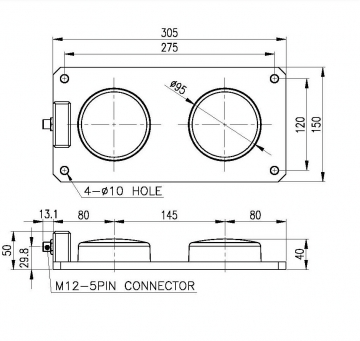

Ðͺеçѹ µçÁ÷ ÖØÁ¿ CABLE ENTRY ÑÕÉ«
              SSL200-KW         DC12V         0.116A           2.15Kg        M12-5PIN
       C10-CABLE

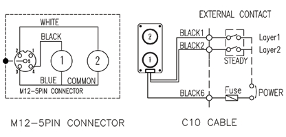

  • M12-5PIN ½ÓÍ·(CONNECTOR)ÐÍ
    µÚ3PINÊǹ«ÓÃÏߣ¬µ«ÄÚ²¿ÓÐÕûÁ÷ÇÅ£¬²»Ó÷ÖÕý¸º¼«½ÓÏßÔÚµÚ3PINºÍµÚ2¡¢4PIN¡£
