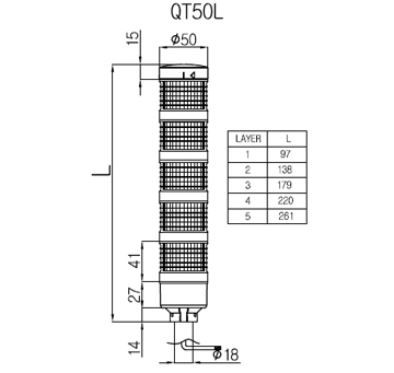

Öлª¹¤¿ØÍø ¡ú ¹¤¿Ø²úÆ· ¡ú ¶à¹¦ÄÜ×éºÏʽ LED ÐÅºÅµÆ QT50L
²úÆ·Ãû³Æ£º ¶à¹¦ÄÜ×éºÏʽ LED ÐÅºÅµÆ QT50L
ÐÍ ºÅ£º QT50L
Æ· ÅÆ£º 587
ÐźŵÆ×éºÏÐÍ - Ö§¸Ë°²×°ÐÍ
  • Í⾶Ϊ50mmµÄÖ§¸Ë°²×°ÐÍ
  • ÀûÓõ¥²ãÅäÌ××é³ÉµÄÒ»°ã¹æ¸ñ
  • ÐźŵƿÉÒÔ×éºÏ5¸öµ¥²ãÅäÌ×
  • ¿ÉÒÔÑ¡Ôñ¶àÖÖ³¤¶ÈµÄÂÁ¹Ü
  • ¿ÉÒÔ°´ÕÕʹÓû·¾³£¬Ñ¡¶¨ºÏÊʵÄÖ§¼Ü
  • ±£»¤µÈ¼¶ : IP65
SCREW & NUT LB18 LW18 QZ18 SZ18A SL18
  • T50LÐÍºÍ QT70LÐÍ ÐźŵÆÅäÌ׺ÍÐźÅÒô£¬ÒÔÌ«ÍøÅäÌ××éºÏÒÔÌ«ÍøÐźŵƣ¬USBÅäÌ××éºÏµÄUSBÐźŵƣ¬ÒÔÉϵIJúÆ·Ä£¿éÅäÌ××é³É£¬Ê¹ÓÃÕßÎÞÐèÆäËû¹¤¾ß°´ÕÕÉ豸µÄ¹¦ÄÜÒªÇó¿ÉÖ±½ÓÉèÖõĶ๦ÄܲúÆ·.
  • ³ýÍⲿÐźÅÒôÐ͵ÄÄ£¿éÅäÌ×ÒÔÍâËùÓеÄÄ£¿éÅäÌ×ʹÓÃÕß¿ÉÉÏÏÂÄܵ÷»»Î»ÖÃ.(רÀû²úÆ·)

ÐͺвãÊý µçѹ µçÁ÷ ÖØÁ¿ ÑÕÉ«
    QT50L-N
     LED ³£ÁÁÐÍ
    QT50L-F
     LED ³£ÁÁ/ÉÁÁÁÐÍ
    QT50L-S
LED ±¬ÉÁÐÍ
    QT50L-R
LED ÐýתÉÁÁÁÐÍ
1
    AC/DC12V
0.080A
0.26Kg
ºì-R
    AC/DC24V
0.040A
0.26Kg
    AC110V
0.018A
0.26Kg
    AC220V
0.020A
0.26Kg

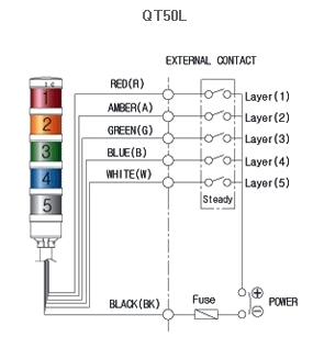

* ÒÔÉϱíʾµÄµçÁ÷Öµ QT50L-NÐÍ(LED³£ÁÁÐÍ)ºÍ QT50L-FÐÍ(LED³£ÁÁ/ÉÁÁÁÐÍ)Ϊ׼.
* QT50L-SÐÍ(LED ±¬ÉÁÐÍ)ºÍ QT50L-RÐÍ(LED ÐýתÉÁÁÁÐÍ)ÊÇ DCµçѹ רÓòúÆ·.
