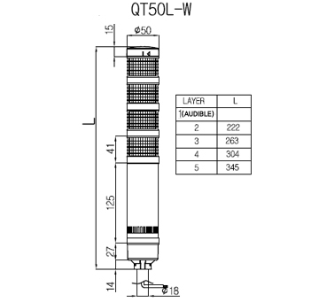

²úÆ·Ãû³Æ£º ¶à¹¦ÄÜ×éºÏʽ LED ÐÅºÅµÆ QT50L-W
ÐÍ ºÅ£º QT50L-W
Æ· ÅÆ£º 587
Éù¹â×éºÏÐÍÐźŵÆ×éºÏ - Ö§¸Ë°²×°ÐÍ
  • Í⾶Ϊ50mmµÄÖ§¸Ë°²×°ÐÍ
  • ÐźÅÅäÌ׺ÍÐźÅÒôÅäÌ××é³ÉµÄÊä³öÐźÅÒô¹æ¸ñ
  • ¿ÉÒÔ×é×°1¸öÐźÅÒôºÍ4¸öÐźŵÆÅäÌ×
  • ͨ¹ý»úÆ÷ÄÚ²¿¿ª¹Ø»òÍⲿ½ÓµãÑ¡ÔñÐźÅÒôÖÖÀà
  • ¿Éµ÷½ÚÒôÁ¿
  • ¿É×éºÏ¶àÖÖ³¤¶ÈµÄÂÁ¹Ü£¬Ñ¡Åä·ûºÏÓÚ°²×°»·¾³µÄÖ§¼Ü
  • ±£»¤µÈ¼¶ : IP54
SCREW & NUT LB18 LW18 QZ18 SL18 SZ18A
 ×é³É¶à¹¦ÄÜÄ£¿éÅäÌ×£¬Ñ¡¶¨ºÏÊÊÓëʹÓÃÕß»·¾³
  • T50LÐÍºÍ QT70LÐÍ ÐźŵÆÅäÌ׺ÍÐźÅÒô£¬ÒÔÌ«ÍøÅäÌ××éºÏÒÔÌ«ÍøÐźŵƣ¬USBÅäÌ××éºÏµÄUSBÐźŵƣ¬ÒÔÉϵIJúÆ·Ä£¿éÅäÌ××é³É£¬Ê¹ÓÃÕßÎÞÐèÆäËû¹¤¾ß°´ÕÕÉ豸µÄ¹¦ÄÜÒªÇó¿ÉÖ±½ÓÉèÖõĶ๦ÄܲúÆ·.
  • ³ýÍⲿÐźÅÒôÐ͵ÄÄ£¿éÅäÌ×ÒÔÍâËùÓеÄÄ£¿éÅäÌ×ʹÓÃÕß¿ÉÉÏÏÂÄܵ÷»»Î»ÖÃ.(רÀû²úÆ·)
²¿¼þÏêϸ²ÎÊý
Æ·Ãû ¹æ¸ñ »ù±¾¹²Í¬¹æ¸ñ
¸Ç×Ó
   Q50L-CV    ²ÄÖÊ : ABS
LED ÅäÌ×
   Q50L-N : LED ³£ÁÁÐÍ
   Q50L-F : LED ³£ÁÁ/ÉÁÁÁÐÍ
   Q50L-S : LED ±¬ÉÁÐÍ
   Q50L-R : LED ÐýתÉÁÁÁÐÍ
   µçѹ : DC12V, DC24V, AC110V, AC220V
   µÆÕÖ ÑÕÉ«: ºì(R), »Æ(A), ÂÌ(G), À¶(B), °×(C)
   ²ÄÖÊ : PC
ÐźÅÒôÅäÌ×
   Q50L-WS    µçѹ : DC12V, DC24V
   ²ÄÖÊ : PC
   ÒôÁ¿ : Max 85dB
µ××ùÅäÌ×
   Q50L-BS    ²ÄÖÊ : ABS
 POLE Ö§¼Ü
   Q50L-PB    ²ÄÖÊ : ABS
Pole
   PE18-100, PE18-250
   PE18-400, PE18-600
   PE18-800, PE18-1000
  ²ÄÖÊ : AI
Ö§¼Ü
  ×ÔÁ¢ÐÍ-QZ18:PC, SZ18:AI
  ±Ú×°ÐÍ-LW18:ABS, LB18:Steel
  ÕÛµþÐÍ-SL18:AI

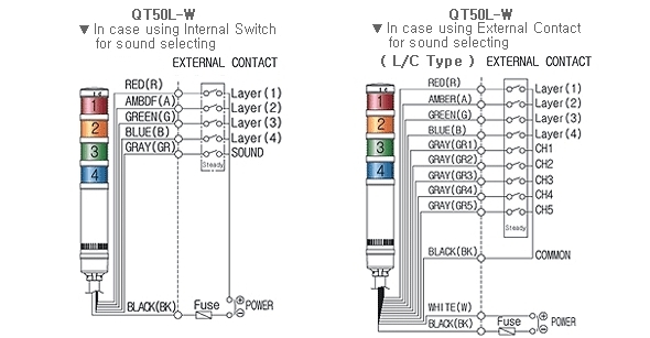

  LCÐÍ£º ÀûÓÃÍⲿ½ÓµãÑ¡ÔñÒôµ÷µÄÖÖÀàʱ£¬ÍⲿÁ¬½ÓµçÔ´ÏߺÍÐźÅÏß
  LCÐͲúÆ·Êǰ´¿Í»§ÒªÇóÖÆ×÷
  • Òý³ö µçÔ´Ïß ¹æ¸ñ: UL1015-NO18(0.75sq) x 2c 400mm
  • Òý³ö ÐźÅÏß ¹æ¸ñ: UL1007-NO.22(0.3sq) 400mm
