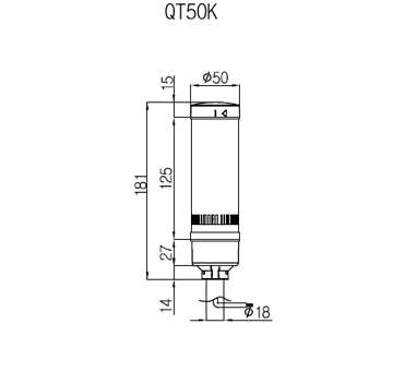

ËþʽÑïÉùÆ÷£¨Ö§¸Ë°²×°ÐÍ£©
  • Í⾶Ϊ50mmµÄÖ§¸ËÐÍÑïÉùÆ÷
  • ¿É360¶ÈÈ«·½Î»´«´ïÐźÅ

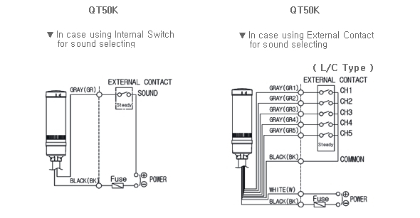

  • ͨ¹ý»úÆ÷ÄÚ²¿¿ª¹Ø»òÍⲿ½ÓµãÑ¡ÔñÐźÅÒôÖÖÀà
  • ¿Éµ÷½ÚÐźÅÒôÒôÁ¿
  • ¿É×é³É¶àÖÖ³¤¶ÈµÄÂÁ¹Ü
  • ±£»¤µÈ¼¶ : IP54

ÐͺŠÄÚ×°Òô µçѹ µçÁ÷ ÖØÁ¿
       QT50K
      ËþʽÑïÉùÆ÷
        WS-¾¯¸æÒô 5Òô
WM-ÒôÀÖÒô 5Òô
WA-ÌáʾÒô 5Òô
    AC/DC12V
0.288A
        0.33Kg
    AC/DC24V
0.200A
        0.33Kg
