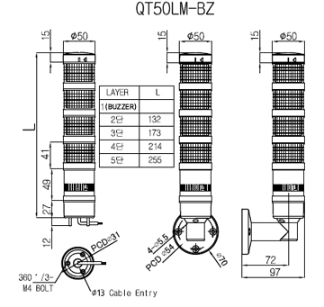

ÄÚ×°·äÃùÆ÷ÐÍ ÐÅºÅµÆ (×ÔÁ¢ÐÍ)
  • Í⾶Ϊ50mmµÄ ×ÔÁ¢ÐÍ
  • ·äÃùÆ÷ÅäÌ׺͵¥²ãÅäÌ××é³ÉµÄÊä³ö·äÃùÆ÷Òô¹æ¸ñ
  • ¿ÉÒÔ×é×°1¸ö·äÃùÆ÷ÅäÌ׺Í4¸öÐźŵÆÅäÌ×
  • ¿Éµ÷½Ú·äÃùÆ÷Òô
  • ·ÖΪ´¹Ö±°²×°ÐͺͱÚ×°ÐÍ
  • ±£»¤µÈ¼¶ : IP54
×é³É¶à¹¦ÄÜÄ£¿éÅäÌ×£¬Ñ¡¶¨ºÏÊÊÓëʹÓÃÕß»·¾³
  • T50LÐÍºÍ QT70LÐÍ ÐźŵÆÅäÌ׺ÍÐźÅÒô£¬ÒÔÌ«ÍøÅäÌ××éºÏÒÔÌ«ÍøÐźŵƣ¬USBÅäÌ××éºÏµÄUSBÐźŵƣ¬ÒÔÉϵIJúÆ·Ä£¿éÅäÌ××é³É£¬Ê¹ÓÃÕßÎÞÐèÆäËû¹¤¾ß°´ÕÕÉ豸µÄ¹¦ÄÜÒªÇó¿ÉÖ±½ÓÉèÖõĶ๦ÄܲúÆ·.
  • ³ýÍⲿÐźÅÒôÐ͵ÄÄ£¿éÅäÌ×ÒÔÍâËùÓеĵ¥³ÌÅäÌ×ʹÓÃÕß¿ÉÉÏÏÂÄܵ÷»»Î»ÖÃ.(רÀû²úÆ·)

ÐͺвãÊý µçѹ µçÁ÷ ÖØÁ¿ ÑÕÉ«
    QT50LM-N-BZ
LED ³£ÁÁÐÍ
    QT50LM-F-BZ
LED ³£ÁÁ/ÉÁÁÁÐÍ
    QT50LM-S-BZ
LED ±¬ÉÁÐÍ
    QT50LM-R-BZ
LED ÐýתÉÁÁÁÐÍ
1
    AC/DC12V
0.096A
0.15Kg
ºì-R
    AC/DC24V
0.071A
0.15Kg
    AC110V
0.045A
0.15Kg
    AC220V
0.050A
0.15Kg

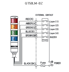

* ÒÔÉϱíʾµÄµçÁ÷Öµ QT50LM-NÐÍ(LED³£ÁÁÐÍ)ºÍ QT50LM-FÐÍ(LED³£ÁÁ/ÉÁÁÁÐÍ)Ϊ׼.
* QT50LM-SÐÍ(LED ±¬ÉÁÐÍ)ºÍ QT50LM-RÐÍ(LED ÐýתÉÁÁÁÐÍ)ÊÇ DCµçѹ רÓòúÆ·.
Ãû ³Æ ƵµÀ ÊÓÌý ÒôÁ¿
·äÃùÆ÷ 1Òô PI~PI~PI~Á¬ÐøÒô
MAX 90dB
