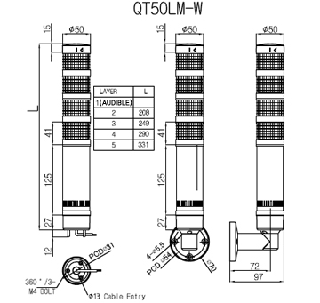

Éù¹â×éºÏÐÍÐźŵÆ×éºÏ - ×ÔÁ¢ÐÍ, ±Ú×°ÐÍ
  • Í⾶Ϊ50mmµÄ×ÔÁ¢ÐÍ
  • ÐźŵÆÅäÌ׺ÍÐźÅÒôÅäÌ××é³ÉµÄÊä³öÐźÅÒô¹æ¸ñ
  • ¿ÉÒÔ×é×°1¸öÐźÅÒôÅäÌ׺Í4¸öÐźŵÆÅäÌ×

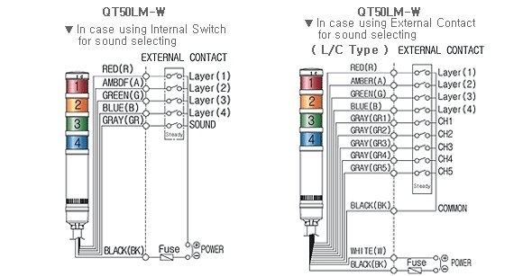

  • ͨ¹ý»úÆ÷ÄÚ²¿¿ª¹Ø»òÍⲿ½ÓµãÑ¡ÔñÐźÅÒôÖÖÀà
  • ¿Éµ÷½ÚÒôÁ¿
  • ·ÖΪ´¹Ö±°²×°ÐͺͱÚ×°ÐÍ
  • ±£»¤µÈ¼¶ : IP54
×é³É¶à¹¦ÄÜÄ£¿éÅäÌ×£¬Ñ¡¶¨ºÏÊÊÓëʹÓÃÕß»·¾³
  • T50LÐÍºÍ QT70LÐÍ ÐźŵÆÅäÌ׺ÍÐźÅÒô£¬ÒÔÌ«ÍøÅäÌ××éºÏÒÔÌ«ÍøÐźŵƣ¬USBÅäÌ××éºÏµÄUSBÐźŵƣ¬ÒÔÉϵIJúÆ·Ä£¿éÅäÌ××é³É£¬Ê¹ÓÃÕßÎÞÐèÆäËû¹¤¾ß°´ÕÕÉ豸µÄ¹¦ÄÜÒªÇó¿ÉÖ±½ÓÉèÖõĶ๦ÄܲúÆ·.
  • ³ýÍⲿÐźÅÒôÐ͵ÄÄ£¿éÅäÌ×ÒÔÍâËùÓеÄÄ£¿éÅäÌ×ʹÓÃÕß¿ÉÉÏÏÂÄܵ÷»»Î»ÖÃ.(רÀû²úÆ·)

Æ·Ãû ¹æ¸ñ »ù±¾¹²Í¬¹æ¸ñ
¸Ç×Ó
   Q50L-CV    ²ÄÖÊ : ABS
LED ÅäÌ×
   Q50L-N : LED ³£ÁÁÐÍ
   Q50L-F : LED ³£ÁÁ/ÉÁÁÁÐÍ
   Q50L-S : LED ±¬ÉÁÐÍ
   Q50L-R : LED ÐýתÉÁÁÁÐÍ
   µçѹ : DC12V, DC24V, AC110V, AC220V
   µÆÕÖ ÑÕÉ«: ºì(R), »Æ(A), ÂÌ(G), À¶(B), °×(C)
   ²ÄÖÊ : PC
ÐźÅÒôÅäÌ×
   Q50L-WS : ¾¯¸æÒô 5Òô
   Q50L-WM :ÒôÀÖÒô 5Òô
   Q50L-WA : ÌáʾÒô 5Òô
   µçѹ : DC12V, DC24V
   ²ÄÖÊ : PC
   ÒôÁ¿ : Max 86dB
µ××ùÅäÌ×
   Q50L-BS    ²ÄÖÊ : ABS
±Ú×°ÐÍ Ö§¼Ü
  Q50L-WB  ²ÄÖÊ : ABS
