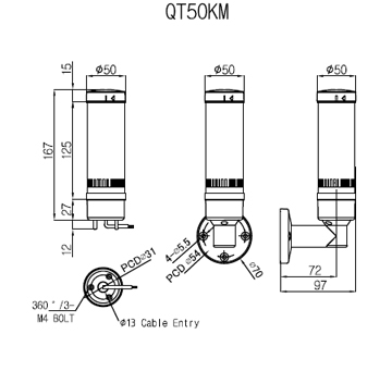

  • Í⾶Ϊ50mmµÄ×ÔÁ¢ÐÍÑïÉùÆ÷
  • ¿É360¶ÈÈ«·½Î»´«´ïÐźÅ

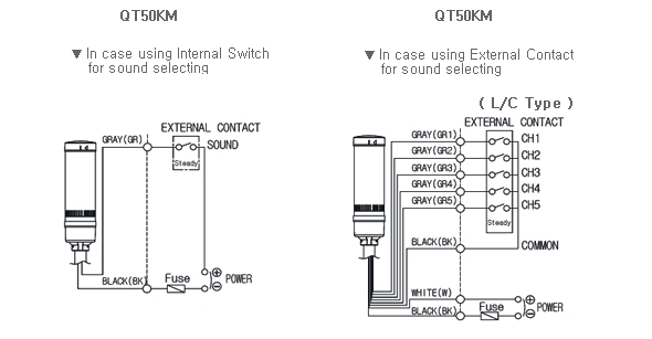

  • ͨ¹ý»úÆ÷ÄÚ²¿¿ª¹Ø»òÍⲿ½ÓµãÑ¡ÔñÐźÅÒôÖÖÀà
  • ¿Éµ÷½ÚÐźÅÒôÒôÁ¿
  • ·ÖΪ´¹Ö±°²×°ÐͺͱÚ×°ÐÍ
  • ±£»¤µÈ¼¶ : IP54

±Ú×°ÐÍ Ö§¼Ü
  Q50L-WB  ²ÄÖÊ : ABS

    AC/DC12V
0.288A
        0.16Kg
    AC/DC24V
0.200A
        0.16Kg

QT50KM WS 24 BS
ÐͺÅ
Òôµ÷
µçѹ
Ö§¼Ü
QT50KM
                 WS (¾¯¸æÒô)
                 WM (ÒôÀÖÒô)
                 WA (ÌáʾÒô)
                  12-DC12V
                  24-DC24V
BS(×ÔÁ¢ÐÍ )
WB(±Ú×°ÐÍ)
