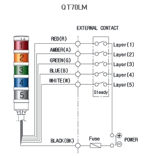

²úÆ·Ãû³Æ£º ¶à¹¦ÄÜ×éºÏʽ LED ÐÅºÅµÆ QT70LM
ÐÍ ºÅ£º QT70LM
Æ· ÅÆ£º 587

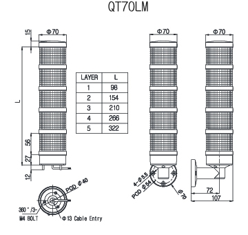

ÐźŵÆ×éºÏ (×ÔÁ¢ÐÍ, ±Ú×°ÐÍ)
  • Í⾶Ϊ70mmµÄ×ÔÁ¢ÐÍ
  • ÀûÓõ¥²ãÅäÌ××é³ÉµÄÒ»°ã¹æ¸ñ
  • ÐźŵƿÉÒÔ×éºÏ5¸öµ¥²ãÅäÌ×
  • ·ÖΪ´¹Ö±°²×°ÐͺͱÚ×°ÐÍ
  • ±£»¤µÈ¼¶ : IP65
×é³É¶à¹¦ÄÜÄ£¿éÅäÌ×£¬Ñ¡¶¨ºÏÊÊÓëʹÓÃÕß»·¾³
  • T50LÐÍºÍ QT70LÐÍ ÐźŵÆÅäÌ׺ÍÐźÅÒô£¬ÒÔÌ«ÍøÅäÌ××éºÏÒÔÌ«ÍøÐźŵƣ¬USBÅäÌ××éºÏµÄUSBÐźŵƣ¬ÒÔÉϵIJúÆ·Ä£¿éÅäÌ××é³É£¬Ê¹ÓÃÕßÎÞÐèÆäËû¹¤¾ß°´ÕÕÉ豸µÄ¹¦ÄÜÒªÇó¿ÉÖ±½ÓÉèÖõĶ๦ÄܲúÆ·.
  • ³ýÍⲿÐźÅÒôÐ͵ÄÄ£¿éÅäÌ×ÒÔÍâËùÓеÄÄ£¿éÅäÌ×ʹÓÃÕß¿ÉÉÏÏÂÄܵ÷»»Î»ÖÃ.(רÀû²úÆ·)

ÐͺвãÊý µçѹ µçÁ÷ ÖØÁ¿ ÑÕÉ«
    QT70LM-N
     LED ³£ÁÁÐÍ
    QT70LM-F
     LED ³£ÁÁ/ÉÁÁÁÐÍ
    QT70LM-S
LED ±¬ÉÁÐÍ
    QT70LM-R
LED ÐýתÉÁÁÁÐÍ
1
    AC/DC12V
0.120A
0.16Kg
ºì-R
    AC/DC24V
0.060A
0.16Kg
    AC110V
0.018A
0.16Kg
    AC220V
0.020A
0.16Kg
2
    AC/DC12V
0.240A
0.23Kg
ºì-R
Ȯ-A
    AC/DC24V
0.120A
0.23Kg
    AC110V
0.036A
0.23Kg
    AC220V
0.040A
0.23Kg
3
    AC/DC12V
0.360A
0.31Kg
ºì-R
Ȯ-A
ÂÌ-G
    AC/DC24V
0.180A
0.31Kg
    AC110V
0.054A
0.31Kg
    AC220V
0.060A
0.31Kg
4
    AC/DC12V
0.480A
0.39Kg
ºì-R
Ȯ-A
ÂÌ-G
˦-B
    AC/DC24V
0.240A
0.39Kg
    AC110V
0.072A
0.39Kg
    AC220V
0.080A
0.39Kg
5
    AC/DC12V
0.600A
0.47Kg
ºì-R
Ȯ-A
ÂÌ-G
˦-B
°×-W
    AC/DC24V
0.300A
0.47Kg
    AC110V
0.090A
0.47Kg
    AC220V
0.100A
0.47Kg
QT70LM-N 3 24 RAG BS
ÐͺÅ
²ãÊý
µçѹ
ÑÕÉ«
Ö§¼Ü
QT70LM-N
QT70LM-F
QT70LM-S
QT70LM-R
1-1²ã
2-2²ã
3-3²ã
4-4²ã
5-5²ã
           12-DC12V
           24-DC24V
           110-AC110V
           220-AC220V
             ºì-R
Ȯ-A
ÂÌ-G
˦-B
°×-W
BS(×ÔÁ¢ÐÍ)
WB(±Ú×°ÐÍ)
