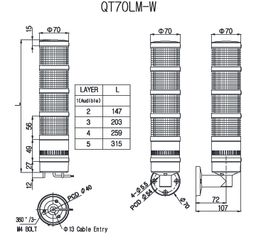

  • Í⾶Ϊ70mmµÄ×ÔÁ¢ÐÍ

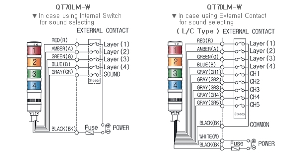

  • ¿ÉÒÔ×é×°1¸öÐźÅÒôÅäÌ׺Í4¸öÐźŵÆÅäÌ×
  • ͨ¹ý»úÆ÷ÄÚ²¿¿ª¹Ø»òÍⲿ½ÓµãÑ¡ÔñÐźÅÒôÖÖÀà

  • ·ÖΪ´¹Ö±°²×°ÐͺͱÚ×°ÐÍ
  • ±£»¤µÈ¼¶ : IP54

   µçѹ : DC12V, DC24V

   Q70L-BS    ²ÄÖÊ : ABS
±Ú×°ÐÍ Ö§¼Ü
  Q70L-WB  ²ÄÖÊ : ABS

   QT70LM-N-W
3
WM 24 RAG BS
