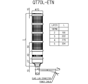

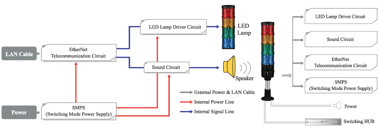

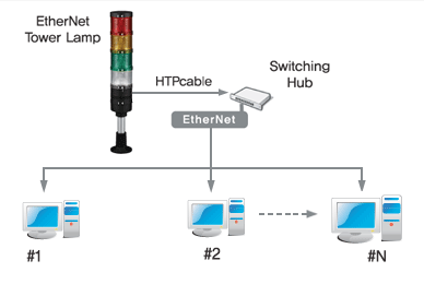

ÐźÅÒôÒÔÌ«Íø¶à²ãÐźŵÆÐͺʹ³É±í£¨Ö§¸Ë¹Ì¶¨ÐÍ)
  • Í⾶Ϊ70mmµÄÖ§¸ËÐÍ
  • ÐźŵÆÅäÌ׺ÍÐźÅÒôÅäÌ××é³ÉµÄÊä³öÐźÅÒô¹æ¸ñ
  • ¿ÉÒÔ×é×°1¸öÐźÅÒôÅäÌ׺Í4¸öÐźŵÆÅäÌ×
  • ͨ¹ýµçÄÔÐźÅÏߣ¬ÀûÓóÌÐòÑ¡ÔñÐźÅÒô
  • ¿Éµ÷½ÚÐźÅÒôÒôÁ¿
  • ¿É×éºÏ¶àÖÖ³¤¶ÈµÄÂÁ¹Ü£¬Ñ¡Åä·ûºÏÓÚ°²×°»·¾³µÄÖ§¼Ü
  • ±£»¤µÈ¼¶ : IP54

ÐͺвãÊý ÄÚ×°Òô µçѹ µçÁ÷ ÖØÁ¿ ÑÕÉ«
       QT70L-N-ETN
       LED ³£ÁÁÐÍ
       QT70L-F-ETN
       LED ³£ÁÁ/ÉÁÁÁÐÍ
       QT70L-S-ETN
       LED ±¬ÉÁÐÍ
       QT70L-R-ETN
       LED ÐýתÉÁÁÁÐÍ
    1         WS-¾¯¸æÒô 5Òô
        WM-ÒôÀÖÒô 5Òô
        WA-ÌáʾÒô 5Òô
    AC/DC12V
0.408A
        0.61Kg        ºì-R
    AC/DC24V
0.260A
        0.61Kg
    2     AC/DC12V
0.528A
        0.69Kg
      ºì-R
Ȯ-A
    AC/DC24V
0.320A
        0.69Kg
    3     AC/DC12V
0.648A
        0.76Kg
      ºì-R
Ȯ-A
ÂÌ-G
    AC/DC24V
0.380A
        0.76Kg
    4     AC/DC12V
0.768A
        0.84Kg
      ºì-R
Ȯ-A
ÂÌ-G
˦-B
    AC/DC24V
0.440A
        0.84Kg
    5     AC/DC12V
0.888A
        0.92Kg
      ºì-R
Ȯ-A
ÂÌ-G
˦-B
°×-W
    AC/DC24V
0.500A
        0.92Kg
