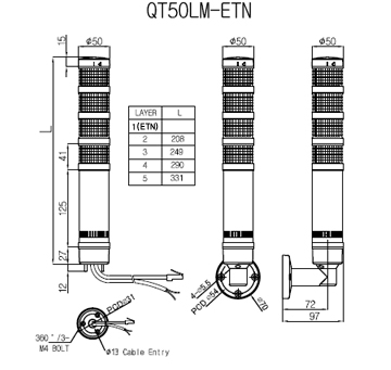

  • Í⾶Ϊ50mmµÄ×ÔÁ¢ÐÍ

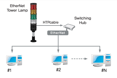

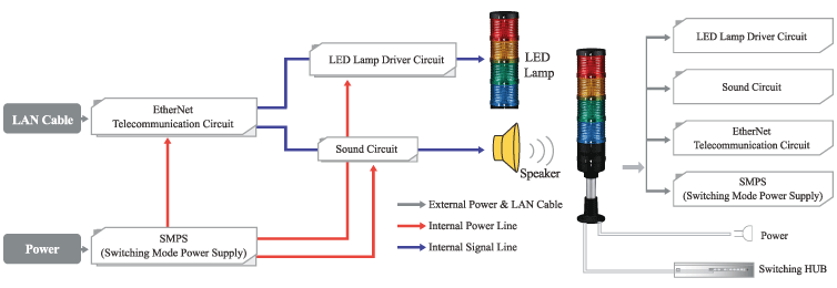

  • ÐźŵÆÅäÌ׺ÍÐźÅÒôÒÔÌ«ÍøÅäÌ××éºÏµÄÒÔÌ«ÍøÐźŵÆ
  • ¿ÉÒÔ×é×°1¸öÐźÅÒôÅäÌ×ºÍ 4¸öÐźŵÆÅäÌ×
  • ͨ¹ýµçÄÔÐźÅÏߣ¬ÀûÓóÌÐòÑ¡ÔñÐźÅÒô
  • ¿Éµ÷½ÚÐźÅÒôÒôÁ¿
  •  ·ÖΪ´¹Ö±°²×°ÐͺͱÚ×°ÐÍ
  • ±£»¤µÈ¼¶ : IP54

ÐͺвãÊý ÄÚ×°Òô µçѹ µçÁ÷ ÖØÁ¿ ÑÕÉ«
       QT50LM-N-ETN
       LED³£ÁÁÐÍ
       QT50LM-F-ETN
       LED ³£ÁÁ/ÉÁÁÁÐÍ
       QT50LM-S-ETN
       LED ±¬ÉÁÐÍ
       QT50LM-R-ETN
       LED ÐýתÉÁÁÁÐÍ
    1         WS-¾¯¸æÒô 5Òô
        WM-ÒôÀÖÒô 5Òô
        WA-ÌáʾÒô 5Òô
    AC/DC12V
0.368A
        0.20Kg        ºì-R
    AC/DC24V
0.240A
        0.20Kg
    2     AC/DC12V
0.448A
        0.25Kg
      ºì-R
Ȯ-A
    AC/DC24V
0.280A
        0.25Kg
    3     AC/DC12V
0.528A
        0.29Kg
      ºì-R
Ȯ-A
ÂÌ-G
    AC/DC24V
0.320A
        0.29Kg
    4     AC/DC12V
0.608A
        0.33Kg
      ºì-R
Ȯ-A
ÂÌ-G
˦-B
    AC/DC24V
0.360A
        0.33Kg
    5     AC/DC12V
0.688A
        0.37Kg
      ºì-R
Ȯ-A
ÂÌ-G
˦-B
°×-W
    AC/DC24V
0.400A
        0.37Kg
