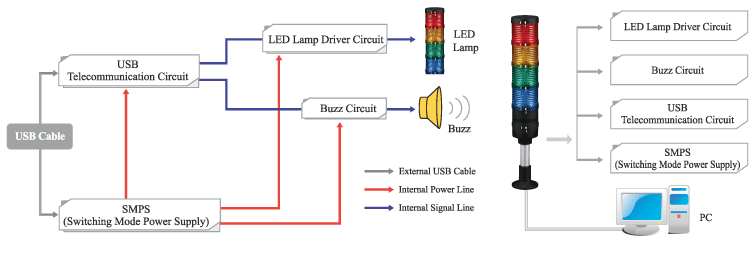

ÐźÅÒôUSB¶à²ãÐźŵÆÐͺʹ³É±í£¨×ÔÁ¢ÐÍ£©
  • Í⾶Ϊ70mmµÄ×ÔÁ¢ÐÍ
  • ÐźŵÆÅäÌ׺ÍÐźÅÒôUSBÅäÌ××éºÏµÄUSBÐźŵÆ
  • ¿ÉÒÔ×é×°1¸öUSB ÅäÌ×ºÍ 4¸öÐźŵÆÅäÌ×
  • ͨ¹ýµçÄÔUSBÐźÅÏßÀûÓóÌÐòÑ¡ÔñÐźÅÒô
  • ¿Éµ÷½ÚÐźÅÒôÒôÁ¿
  • ·ÖΪ´¹Ö±°²×°ÐͺͱÚ×°ÐÍ
  • ±£»¤µÈ¼¶ : IP54

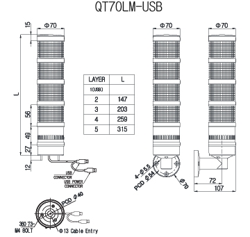

SCREWNUT24 LB24 LW24 QZ24 SZ24A SL24

ÐͺвãÊý ÄÚ×°Òô µçѹ µçÁ÷ ÖØÁ¿ ÑÕÉ«
       QT70LM-N-USB
      LED ³£ÁÁÐÍ
      QT70LM-F-USB
      LED ³£ÁÁ/ÉÁÁÁÐÍ
      QT70LM-S-USB
      LED ±¬ÉÁÐÍ
      QT70LM-R-USB
      LED ÐýתÉÁÁÁÐÍ
    1         WS-¾¯¸æÒô 5Òô
        WM-ÒôÀÖÒô 5Òô
        WA-ÌáʾÒô 5Òô
      DC5V
0.500A
        0.26Kg        ºì-R
        0.26Kg
    2       DC5V
0.500A
        0.34Kg
      ºì-R
Ȯ-A
        0.34Kg
    3       DC5V
0.500A
        0.41Kg
      ºì-R
Ȯ-A
ÂÌ-G
        0.41Kg
