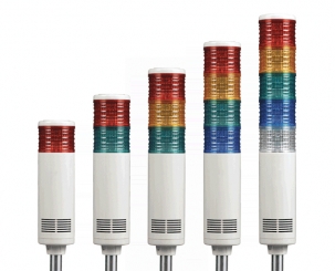

²úÆ·Ãû³Æ£º USB LED ¶à²ãÐÅºÅµÆ ST56EL-USBB
ÐÍ ºÅ£º ST56EL-USBB
Æ· ÅÆ£º 587
ÎÞÐèÁíÍâµçÔ´×°Ö㬿ÉÒÔʹÓÃUSB½Ó¿ÚÁ¬½Óµ½PCµÄUSB LED ¶à²ãÐźŵÆ
  • Á¬½Óµ½µçÄÔµÄUSB¶Ë¿ÚÉÏ, ͨ¹ýµçÄÔµÄÓ¦ÓóÌÐò¿ØÖƵÄLED¶à²ãÐźŵÆ
  • USBÁ¬½ÓÏßÒÔVCC, D-, D+, GND, Shield¹¹³É
  • PC USB¶Ë¿ÚµÄµçÔ´£¬¿ÉÒÔ¹©Ó¦DC5V/500mAµÄÉ豸µçÔ´
  • Ö§³ÖUSB1.1ÒÔÉϵÄÖ÷»úÉÏ¿ÉÒÔʹÓÃ

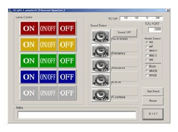

  • ΪÁ˵çÄÔÉÏÓë¶àÑùµÄÓ¦ÓóÌÐòÖ§³Ö, ÌṩMS ´°¿ÚÈí¼þÓÿª·¢Õ߯½Ì¨
  • ±ê×¼ÑÕÉ«ÅÅÁÐ
    1²ã : ºì-R
    2²ã : ºì-R ÂÌ-G
    3²ã : ºì-R »Æ-A ÂÌ-G
    4²ã : ºì-R »Æ-A ÂÌ-G À¶-B
    5²ã : ºì-R »Æ-A ÂÌ-G À¶-B  °×-W
  • ÉÁÁÁ´ÎÊý(ÉÁÁÁ¹¤×÷ʱ) : 60~80/min.(ÉÁÁÁ´ÎÊýÓÃprogram¿ÉÒÔµ÷Õû)
  • ²ÄÖÊ : µÆÕÖ-AS, ÉíÌå-ABS, Pole-ÂÁºÏ½ð
  • ÒôÁ¿(·äÃùÆ÷) : Max.90dB/m
  • ±£»¤µÈ¼¶ : IP23

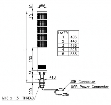

ÐͺÅ(Model) ÏîÄ¿(Item) Ïêϸ²ÎÊý(Descripttion)
              ST56EL-USBB
              ÄÚ×°·äÃùÆ÷ÐÍ
       ¶à²ãÐÅºÅµÆ ¶ÎÊý : 1~5
µçѹ : DC24V
µçÁ÷ : 0.18A
ÑÕÉ« :  ºì-R »Æ-A ÂÌ-G À¶-B °×-W
       ·äÃùÆ÷ µçѹ/µçÁ÷ : 24V/20mA
ÒôÁ¿: Max.90dB/m

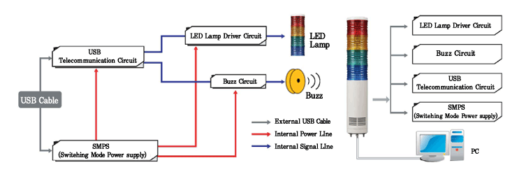

       ÐźŠIEEE 1394 Protocol Universal Serial Bus Type
       µçÀ VCC(Red), D-(White), D+(Green), GND(Black), Shield¹¹³É
       PC USB ¶î¶¨ 5V/500mA
       µçÔ´¹©Ó¦·½Ê½ SMPS Boost Convert (Step up)
5V ¡ú 24V(¶à²ãÐźŵƼ°·äÃùÆ÷ÓÃʹÓõçѹ¿ÉÒÔ»¥»»)
LED¶à²ãÐźŵÆÍ¬Ê±¹¤×÷ʱµ½3²ã²úÆ·¿ÉÒÔÕý³£¹¤×÷£¬3²ãÒÔÉϲúƷͬʱ¹¤×÷ʱ»á²úÉú¹âÏß¼õÈõ»ò·äÃùÆ÷ÒôÁ¿½µµÍµÄÏÖÏó
