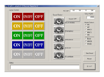

  • ΪÁ˵çÄÔÉÏÓë¶àÑùµÄÓ¦ÓóÌÐòÖ§³Ö, ÌṩMS ´°¿ÚÈí¼þÓÿª·¢Õ߯½Ì¨

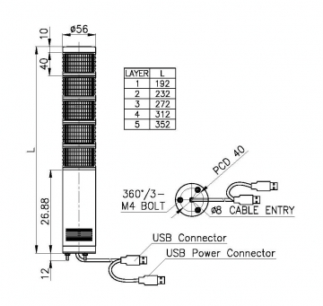

ÐͺÅ(Model) ÏîÄ¿(Item) Ïêϸ²ÎÊý(Descripttion)
              ST56MEL-USBB
              부저 내장형
       ¶à²ãÐÅºÅµÆ ¶ÎÊý : 1~5
µçѹ : DC24V
µçÁ÷ : 0.18A
ÑÕÉ« :  ºì-R »Æ-A ÂÌ-G À¶-B °×-W
       ·äÃùÆ÷ µçѹ/µçÁ÷ : 24V/20mA
ÒôÁ¿: Max.90dB/m

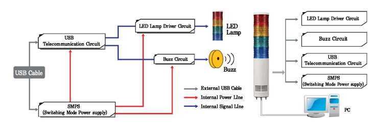

       µçÔ´¹©Ó¦·½Ê½
SMPS Boost Convert (Step up)
5V ¡ú 24V(¶à²ãÐźŵƼ°·äÃùÆ÷ÓÃʹÓõçѹ¿ÉÒÔ»¥»»)
LED¶à²ãÐźŵÆÍ¬Ê±¹¤×÷ʱµ½3²ã²úÆ·¿ÉÒÔÕý³£¹¤×÷£¬3²ãÒÔÉϲúƷͬʱ¹¤×÷ʱ»á²úÉú¹âÏß¼õÈõ»ò·äÃùÆ÷ÒôÁ¿½µµÍµÄÏÖÏó
