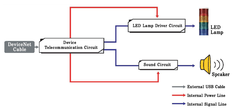

ÒÔ2¸ùµçÔ´Ïߣ¬2¸ùÐźÅÏßÁ¬½ÓµÆÉí£¬²¢ÒÔÒÔ´®ÁªµÄ·½Ê½Á¬½ÓµÄDeviceNet LED¶àÉ«ÐźŵÆ

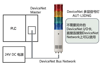

  • ÊÇÒ»¸ö½ü¾àÀëPLCͨѶ¼´ÏÖ³¡×ÜÏß(Fieldbus), DeviceNetͨѶÓöà²ãÐźŵÆ
  • °Ñ¶à²ãÐźŵƵ͝×÷ÐźÅÊÊÓÃһϵÁеÄͨѶ·½Ê½´«ËÍ
  • ²»ÐèÒªÁíÍâµÄDeviceNet I/O¿¨, Ö±½ÓÁ¬½Óµ½DeviceNet NetworkÉÏ¿ÉÒÔʹÓÃ
  • DeviceNetÍøÂç³ýÁËÖ÷¿¨ÒÔÍâ¿ÉÒÔ²Ù×÷63¸ö½Úµã¡£(ÆäÍâµÃ¼Ó¸öÖ÷¿¨)                                                     ¢Ù MAC IDÖ¸¶¨-×°ÖÃÄÚÀûÓÃ6PÑ¡Ôñ¿ª¹Ø¿ÉÒÔ¼òµ¥µÄµ÷½Ú, ¿ÉÒÔÖ¸¶¨(000000~111111)Ö®Öй²63¸öID         ¢Ú Baud rateÖ¸¶¨-×°ÖÃÄÚÀûÓÃ2PÑ¡Ôñ¿ª¹Ø¿ÉÒÔ¼òµ¥µÄµ÷½Ú, ¿ÉÒÔÖ¸¶¨125[kbps], 250[kbps], 500[kbps], AUTOµÄ4ÖÖ״̬

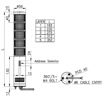

ÐͺÅ(Model) ÏîÄ¿(Item) Ïêϸ²ÎÊý(Descripttion)
              ST56MEL-DVNB
              ÄÚ×°·äÃùÆ÷ÐÍ
       ¶à²ãÐÅºÅµÆ ¶ÎÊý : 1~5
µçѹ : DC24V
µçÁ÷ : 0.18A
ÑÕÉ« :  ºì-R »Æ-A ÂÌ-G À¶-B °×-W
       ·äÃùÆ÷ µçѹ/µçÁ÷ : 24V/20mA µçѹ : DC24V
ÒôÁ¿ : Max.90dB/m

¹©Ó¦ : LED Lamp Power, Piezo Buzzer Power
DC-DC Buck Convert Type
ÊäÈë : DC24V,  Output : DC5V/1000mA
¹©Ó¦ : DeviceNet Controller Power
