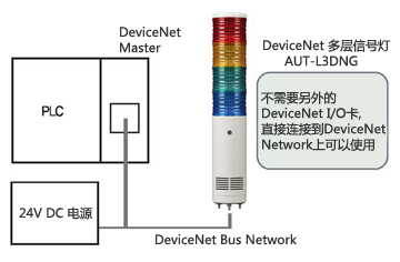

ÒÔ2¸ùµçÔ´Ïߣ¬2¸ùÐźÅÏßÁ¬½ÓµÆÉí£¬²¢ÒÔÒÔ´®ÁªµÄ·½Ê½Á¬½ÓµÄDeviceNet LED¶àÉ«ÐźŵÆ
  • ÊÇÒ»¸ö½ü¾àÀëPLCͨѶ¼´ÏÖ³¡×ÜÏß(Fieldbus), DeviceNetͨѶÓöà²ãÐźŵÆ
  • °Ñ¶à²ãÐźŵƵ͝×÷ÐźÅÊÊÓÃһϵÁеÄͨѶ·½Ê½´«ËÍ
  • ²»ÐèÒªÁíÍâµÄDeviceNet I/O¿¨, Ö±½ÓÁ¬½Óµ½DeviceNet NetworkÉÏ¿ÉÒÔʹÓÃ
  • DeviceNetÍøÂç³ýÁËÖ÷¿¨ÒÔÍâ¿ÉÒÔ²Ù×÷63¸ö½Úµã¡£(ÆäÍâµÃ¼Ó¸öÖ÷¿¨)                                                     ¢Ù MAC IDÖ¸¶¨-×°ÖÃÄÚÀûÓÃ6PÑ¡Ôñ¿ª¹Ø¿ÉÒÔ¼òµ¥µÄµ÷½Ú, ¿ÉÒÔÖ¸¶¨(000000~111111)Ö®Öй²63¸öID         ¢Ú Baud rateÖ¸¶¨-×°ÖÃÄÚÀûÓÃ2PÑ¡Ôñ¿ª¹Ø¿ÉÒÔ¼òµ¥µÄµ÷½Ú, ¿ÉÒÔÖ¸¶¨125[kbps], 250[kbps], 500[kbps], AUTOµÄ4ÖÖ״̬

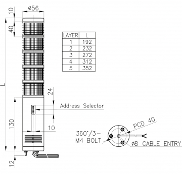

            ST56MEL-DVNS
            ÄÚ×°À®°ÈÐÍ
       ¶à²ãÐÅºÅµÆ ¶ÎÊý : 1~5
µçѹ : DC24V
µçÁ÷ : 0.27
ÑÕÉ« :  ºì-R »Æ-A ÂÌ-G À¶-B °×-W
       À®°È À®°È ¶î¶¨: 1W
µçѹ/µçÁ÷ : 5V/250mA
ÒôÁ¿ : Max.85dB/m

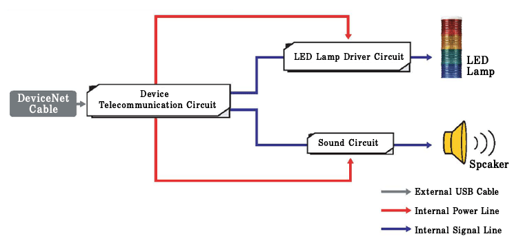

Ëõ΢оƬ, ÒôÏì·Å´óÆ÷¼°ÒôÏäÐÎʽµÄ×°ÖÃÄÚ×°
       ÐźŠISO 11898 ±ê×¼¹æ¶¨, ISO 7 Layers Protocol ͨѶ·½Ê½
Êý¾ÝÐźŴ¦Àí·½Ê½ : ISO 1Layer(Physical)
Êý¾ÝÊÕ·¢·½Ê½ : CAN Protocol, ISO 2 Layers(Data Linker)
Êý¾Ý´¦Àí¼°Ó¦Óà : DeviceNet Protocol, ISO 7 Layers(Application)
       µçÀ ÐźÅl : V+(Red), CANL(Blue), CANH(White), GND(Black), ShieldµÄ¹¹³É
µçÔ´ : DeviceNet Master CardµÄÊä³ö»òÖÐÑëPower SupplyÉϹ©Ó¦µçÔ´
²»ÐèÒªÁíÍâµÄµçÔ´
       µçÔ´¹©Ó¦·½Ê½ 중앙전원공급장치 별도의 또는 출력>DeviceNet Master Card µÄÊä³ö»òÁíÍâµÄÖÐÑëµçÔ´¹©Ó¦×°Öà DC24V
¹©Ó¦ : LED Lamp Power, Piezo Buzzer Power
DC-DC Buck Convert Type ÊäÈë
: DC24V,  Output : DC5V/1000mA
¹©Ó¦ : DeviceNet Controller Power

  Á¬½Óͼ
EX)ST56MEL -DVNS -4 -RAGB
ÐͺŠÄÚ×°À®°ÈÐÍ ¶ÎÊý ÑÕÉ«
ST56MEL
DVNS
1-1²ã
2-2²ã
3-3²ã
4-4²ã
5-5²ã
R-ºì
A-Ȯ
G-ÂÌ
B-˦
W-°×
