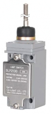

²úÆ·Ãû³Æ£º SLP2130-SW ·ÀË®ÐÍÐг̿ª¹Ø-µ¯»ÉÏßȦÐÍ
ÐÍ ºÅ£º SLP2130-SW
Æ· ÅÆ£º 587
·ÀË®ÐÍÐг̿ª¹Ø-µ¯»ÉÏßȦÐÍ SLP2130-SW ÂÁºÏ½ð Íâ¿Ç
SLP2130S-SW ÇàÍ­ Íâ¿Ç
  • ÂÝÐýµ¯»ÉµÄActuatorÔÚ 360˚ ·¶Î§ÄÚ¿ÉÒÔ¶¯×÷µÄ²úÆ·£¬ÏÞλ¿éµÄÐÎ̬»òÔ˶¯²»¾ùһʱ·½±ãʹÓÃ
  • ²ÉÓÃ2ÖØµ¯»É»Ø¸´ÏµÍ³£¬ÔÚ³¤Ê±¼ä±£³Ö¿ª¹ØON״̬·¢»ÓÎȶ¨µÄ¶¯×÷ÌØÐÔ
  • ÔÚÍⲿʹÓõÄÂÝ˨ºÍÂÝĸʹÓò»Ðâ¸Ö²ÄÁÏÓÅÐãÄ͸¯Ê´ÐÔ
  • SLP2130S-SW ÐÍÊÇÇàÍ­Íâ¿Ç²úÆ·£¬ÓÅÐãÄ͸¯Ê´ÐÔ
  • ÊʺÏÓÃÓÚÖÆÒ©¹¤³§¡¢Ê³Æ·¼Ó¹¤»úе¡¢Ï´µÓ»ú¡¢»ú²Õ¡¢Ë®Ä๤³§¡¢ÊÒÍâÉ豸ÓÃ
  • ÉíÌå±ê×¼ÑÕÉ« :  SLP2130 - MUNSELL NO. 5.0 , SLP2130S - MUNSELL NO 7.5BG 7/2
  • ²ÄÖÊ : ÉíÌå-2130-SW : DIECAST AL, 2130S-SW : CAST BRASS, ÂÝË¿, ÂÝÐýµ¯»É-²»Ðâ¸Ö
  • ±£»¤¹¹Ôì : ·ÀË®¡¢·ÀÓÍ¡¢·À³¾¹¹Ôì(IP67)
  • ¼¼ÊõÈÏÖ¤ : KIMM
  • Äͺ®ÐÍ(-40¡æ~+40¡æ)ºÍÄÍÈÈÐÍ(+5¡æ~+120¡æ)¿ÉÒÔ¶¨×öÌṩ
