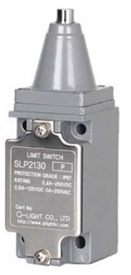

²úÆ·Ãû³Æ£º SLP2130-P ·ÀË®ÐÍÐг̿ª¹Ø-¹öÖùÂäÁϼþÐÍ
ÐÍ ºÅ£º ·ÀË®ÐÍÐг̿ª¹Ø-¹öÖùÂäÁϼþÐÍ
Æ· ÅÆ£º 587
·ÀË®ÐÍÐг̿ª¹Ø-¹öÖùÂäÁϼþÐÍ SLP2130-P  ÂÁºÏ½ð Íâ¿Ç
SLP2130S-P ÇàÍ­ Íâ¿Ç
  • ÔÚ¶¥²¿°²×°²»Ðâ¸Ö¹öÖùÐÍ£¬ÔÚ¼ì²éλÖÃÉÏÓи߾«¶ÈµÄ²úÆ·
  • ²ÉÓÃ2ÖØµ¯»É»Ø¸´ÏµÍ³£¬ÔÚ³¤Ê±¼ä±£³Ö¿ª¹ØON״̬·¢»ÓÎȶ¨µÄ¶¯×÷ÌØÐÔ
  • ÔÚÍⲿʹÓõÄÂÝ˨ºÍÂÝĸʹÓò»Ðâ¸Ö²ÄÁÏÓÅÐãÄ͸¯Ê´ÐÔ
  • SLP2130S-P ÐÍÊÇÇàÍ­Íâ¿Ç²úÆ·£¬ÓÅÐãÄ͸¯Ê´ÐÔ
  • ÊʺÏÓÃÓÚÖÆÒ©¹¤³§¡¢Ê³Æ·¼Ó¹¤»úе¡¢Ï´µÓ»ú¡¢»ú²Õ¡¢Ë®Ä๤³§¡¢ÊÒÍâÉ豸ÓÃ
  • ÉíÌå±ê×¼ÑÕÉ« :  SLP2130 - MUNSELL NO. 5.0 , SLP2130S - MUNSELL NO 7.5BG 7/2
  • ²ÄÖÊ : ÉíÌå-2130-P : DIECAST AL, 2130S-P : CAST BRASS, ÂÝË¿, ¹öÖù-²»Ðâ¸Ö
  • ±£»¤¹¹Ôì : ·ÀË®¡¢·ÀÓÍ¡¢·À³¾¹¹Ôì(IP67)
  • ¼¼ÊõÈÏÖ¤ : KIMM
  • Äͺ®ÐÍ(-40¡æ~+40¡æ)ºÍÄÍÈÈÐÍ(+5¡æ~+120¡æ)¿ÉÒÔ¶¨×öÌṩ
