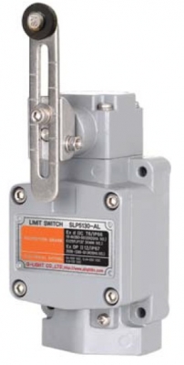

²úÆ·Ãû³Æ£º ÄÚѹ·À±¬ÐÍÐг̿ª¹ØSLP5130-AL
ÐÍ ºÅ£º SLP5130-AL
Æ· ÅÆ£º 587
ÄÚѹ·À±¬ÐÍÐг̿ª¹Ø-µ÷½Ú¹öÖù ´«¶¯¸ËÐÍ SLP5130-AL ÂÁºÏ½ð Íâ¿Ç
SLP5130S-AL ÇàÍ­ Íâ¿Ç
  • µ½¶¯×÷֮ǰµÄÔ˶¯Ð¡£¬´«´ï¸ËµÄÔ˶¯´ó£¬Éè¼ÆÏÞλ¿éÈÝÒ×
  • °²×° PC¹öÖùµÄµ÷½Ú´«¶¯¸ËÐÍ£¬´«¶¯¸ËµÄ³¤¶È¿ÉÒÔµ÷½Ú 25~89mm
  • ²ÉÓÃ2ÖØµ¯»É»Ø¸´ÏµÍ³£¬ÔÚ³¤Ê±¼ä±£³Ö¿ª¹ØON״̬·¢»ÓÎȶ¨µÄ¶¯×÷ÌØÐÔ
  • ÔÚÍⲿʹÓõÄÂÝ˨ºÍÂÝĸʹÓò»Ðâ¸Ö²ÄÁÏÓÅÐãÄ͸¯Ê´ÐÔ
  • SLP5130S-RL ÐÍÊÇÇàÍ­Íâ¿Ç²úÆ·£¬ÓÅÐãÄ͸¯Ê´ÐÔ
  • ÊʺÏÓÃÓÚʯÓÍ»¯Ñ§³ÉÌ×É豸¡¢»ðÒ©¹¤³§¡¢ÓÍ´¬µÈÒ×ȼÒ×±¬µÄΣÏÕ³¡ËùµÄ°²È«¿ª¹Ø
  • ÉíÌå±ê×¼ÑÕÉ« :  SLP5130 - MUNSELL NO. 5.0 , SLP5130S - MUNSELL NO 7.5BG 7/2
  • ²ÄÖÊ : ÉíÌå-5130-AL : DIECAST AL, 5130S-RL : CAST BRASS, ÂÝË¿-²»Ðâ¸Ö, ¹öÖù-PC
  • ±£»¤¹¹Ôì : ÄÚѹ·À±¬( Exd¢òCT6) , ·ÀË®·À³¾(IP67) ¹¹Ôì
  • ¼¼ÊõÈÏÖ¤ : KIMM, KOSHA
  • Äͺ®ÐÍ(-40¡æ~+40¡æ)ºÍÄÍÈÈÐÍ(+5¡æ~+120¡æ)¿ÉÒÔ¶¨×öÌṩ
