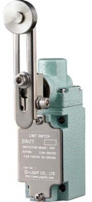

²úÆ·Ãû³Æ£º ÖØ¸ººÉÓà Ðг̿ª¹Ø IP67 SW2TS-AL
ÐÍ ºÅ£º SW2TS-AL
Æ· ÅÆ£º 587
СÐÍ´¬²°¡¢ÖظººÉÓà Ðг̿ª¹Ø-¹öÖù ´«¶¯¸ËÐÍ IP67 SW2T-AL ÂÁºÏ½ð Íâ¿Ç
SW2TS-AL ÇàÍ­ Íâ¿Ç
  • °²×°²»Ðâ¸Ö´«¶¯¸ËµÄ¹Ì¶¨´«¶¯¸Ë£¬µ½¶¯×÷֮ǰµÄÔ˶¯Ð¡£¬´«´ï¸ËµÄÔ˶¯´ó£¬Éè¼ÆÏÞλ¿éÈÝÒ×
  • ¾ßÓиú±ê×¼ÐÍ¿ª¹ØÍ¬ÑùµÄ¹Ì¶¨¿×ºÍÍâÐÎÓÅÐãÄ;ÃÁ¦ºÍ·ÀË®ÐÔµÄÖØ¸ººÉ²úÆ·
  • ²ÉÓÃ2ÖØµ¯»É»Ø¸´ÏµÍ³£¬ÔÚ³¤Ê±¼ä±£³Ö¿ª¹ØON״̬·¢»ÓÎȶ¨µÄ¶¯×÷ÌØÐÔ
  • ÔÚÍⲿʹÓõÄÂÝ˨ºÍÂÝĸʹÓò»Ðâ¸Ö²ÄÁÏÓÅÐãÄ͸¯Ê´ÐÔ
  • ÊʺÏÓÃÓÚÌìÕÏÆðÖØ»ú¡¢´óÐÍÊäËÍ»ú¡¢´óÐͲúÒµ»úе¡¢ÊÒÍâ³ÉÌ×É豸ÓÃ
  • SW2TS-AL ²úÆ·ÊÇÇàÍ­Íâ¿Ç²úÆ·ÓÅÐãÄ͸¯Ê´ÐÔ¼°ÄÍÑÎÐÔ£¬ÔÚ´¬²°¼×°å»úе¡¢¸Û¿ÚװжÉ豸¡¢¸¯Ê´ÐÔ¼°´æÔÚÏÌÐÔÍß˹µÄ»¯Ñ§¹¤³§µÈ»·¾³Ï·¢»ÓÓÅÐãµÄÐÔÄÜ
  • ÉíÌå±ê×¼ÑÕÉ« :  SW2T-MUNSELL NO 5.0,  SW2TS-MUNSELL NO 7.5BG 7/2
  • ²ÄÖÊ : ÉíÌå-SW2T-AL : DIECAST AL, SW2TS-AL : CAST BRASS ¸Ç×Ó, ÂÝË¿, ¹öÖù, ´«¶¯¸Ë-²»Ðâ¸Ö
  • ±£»¤¹¹Ôì : ·ÀË®¡¢·ÀÓÍ¡¢·À³¾¹¹Ôì(IP67)
  • ¼¼ÊõÈÏÖ¤ : KIMM
  • Äͺ®ÐÍ(-40¡æ~+40¡æ)ºÍÄÍÈÈÐÍ(+5¡æ~+120¡æ)¿ÉÒÔ¶¨×öÌṩ
