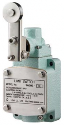

´¬²°¡¢ÖظººÉÓà ³Ì¿ª¹Ø-¹öÖù ´«¶¯¸ËÐÍ SW2M-RL ÂÁºÏ½ð Íâ¿Ç
SW2MS-RL ÇàÍ­ Íâ¿Ç
  • °²×°²»Ðâ¸Ö´«¶¯¸ËµÄ¹Ì¶¨´«¶¯¸Ë£¬µ½¶¯×÷֮ǰµÄÔ˶¯Ð¡£¬´«´ï¸ËµÄÔ˶¯´ó£¬Éè¼ÆÏÞλ¿éÈÝÒ×
  • Òò»úеµÄÇ¿¶È¸ß,ÈáÈíµØÎüÊÕÏÞλ¿éµÄ¶¯×÷£¬Íê³ÉÎȶ¨µÄ¶¯×÷
  • ²ÉÓÃ2ÖØµ¯»É»Ø¸´ÏµÍ³£¬ÔÚ³¤Ê±¼ä±£³Ö¿ª¹ØON״̬·¢»ÓÎȶ¨µÄ¶¯×÷ÌØÐÔ
  • ÔÚÍⲿʹÓõÄÂÝ˨ºÍÂÝĸʹÓò»Ðâ¸Ö²ÄÁÏÓÅÐãÄ͸¯Ê´ÐÔ
  • ÊʺÏÓÃÓÚÌìÕÏÆðÖØ»ú¡¢´óÐÍÊäËÍ»ú¡¢´óÐͲúÒµ»úе¡¢ÊÒÍâ³ÉÌ×É豸ÓÃ
  • SW2MS-RL ²úÆ·ÊÇÇàÍ­Íâ¿Ç²úÆ·ÓÅÐãÄ͸¯Ê´ÐÔ¼°ÄÍÑÎÐÔ£¬ÔÚ´¬²°¼×°å»úе¡¢¸Û¿ÚװжÉ豸¡¢¸¯Ê´ÐÔ¼°´æÔÚÏÌÐÔÍß˹µÄ»¯Ñ§¹¤³§µÈ»·¾³Ï·¢»ÓÓÅÐãµÄÐÔÄÜ
  • ÉíÌå±ê×¼ÑÕÉ« :  SW2M-MUNSELL NO 5.0,  SW2MS-MUNSELL NO 7.5BG 7/2
  • ²ÄÖÊ : ÉíÌå-SW2M-RL : DIECAST AL, SW2MS-RL : CAST BRASS ¸Ç×Ó, ÂÝË¿, ¹öÖù, ´«¶¯¸Ë-²»Ðâ¸Ö
  • ±£»¤¹¹Ôì : ·ÀË®¡¢·ÀÓÍ¡¢·À³¾¹¹Ôì(IP67)
  • ¼¼ÊõÈÏÖ¤ : KIMM
  • Äͺ®ÐÍ(-40¡æ~+40¡æ)ºÍÄÍÈÈÐÍ(+5¡æ~+120¡æ)¿ÉÒÔ¶¨×öÌṩ
