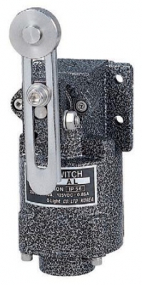

ÖØ¸ººÉÓà Ðг̿ª¹Ø-¹öÖù ´«¶¯¸ËÐÍ SH6560-AL ÂÁºÏ½ð Íâ¿Ç
SH6560-AL ÇàÍ­ Íâ¿Ç
  • °²×°²»Ðâ¸Ö´«¶¯¸ËµÄ¹Ì¶¨´«¶¯¸Ë£¬µ½¶¯×÷֮ǰµÄÔ˶¯Ð¡£¬´«´ï¸ËµÄÔ˶¯´ó£¬Éè¼ÆÏÞλ¿éÈÝÒ×
  • °²×°²»Ðâ¸Ö¹öÖùµÄµ÷½Ú´«¶¯¸ËÐÍ£¬¿ÉÒÔµ÷½Ú´«¶¯¸ËµÄ³¤¶È 32-88mm
  • ¶¥²¿ºÍ±¾ÌåÒ»ÌåÐ͵ÄÖØ¸ººÉ²úÆ·
  • Òò»úеµÄÇ¿¶È¸ß,ÈáÈíµØÎüÊÕÏÞλ¿éµÄ¶¯×÷£¬Íê³ÉÎȶ¨µÄ¶¯×÷
  • ÔÚÍⲿʹÓõÄÂÝ˨ºÍÂÝĸʹÓò»Ðâ¸Ö²ÄÁÏÓÅÐãÄ͸¯Ê´ÐÔ
  • ÊʺÏÓÃÓÚÌìÕÏÆðÖØ»ú¡¢´óÐÍÊäËÍ»ú¡¢´óÐͲúÒµ»úе¡¢ÊÒÍâ³ÉÌ×É豸ÓÃ
  • SH6560S-AL ²úÆ·ÊÇÇàÍ­Íâ¿Ç²úÆ·ÓÅÐãÄ͸¯Ê´ÐÔ¼°ÄÍÑÎÐÔ£¬ÔÚ´¬²°¼×°å»úе¡¢¸Û¿ÚװжÉ豸¡¢¸¯Ê´ÐÔ¼°´æÔÚÏÌÐÔÍß˹µÄ»¯Ñ§¹¤³§µÈ»·¾³Ï·¢»ÓÓÅÐãµÄÐÔÄÜ
  • ÉíÌå±ê×¼ÑÕÉ« : MUNSELL NO. 2.0 BG 7/2
  • ²ÄÖÊ : ÉíÌå-SH6560-AL : DIECAST AL, SH6560-AL : CAST BRASS , ÂÝË¿, ¹öÖù, ´«¶¯¸Ë-²»Ðâ¸Ö
  • ±£»¤¹¹Ôì : ·ÀË®¡¢·ÀÓÍ¡¢·À³¾¹¹Ôì(IP67)
  • ¼¼ÊõÈÏÖ¤ : KIMM
  • Äͺ®ÐÍ(-40¡æ~+40¡æ)ºÍÄÍÈÈÐÍ(+5¡æ~+120¡æ)¿ÉÒÔ¶¨×öÌṩ
