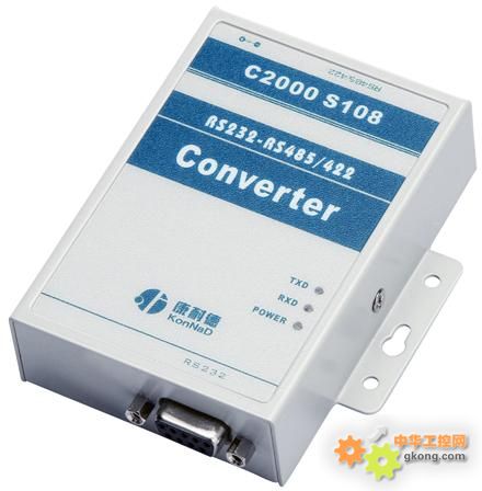

²úÆ·Ãû³Æ£º ¿µÄ͵¹âµç¸ôÀëÐÍRS232ת485,ÓÐÔ´¹¤Òµ¼¶
ÐÍ ºÅ£º C2000 S108
C2000 S108·ÀÀ׸ôÀëÐͽӿÚת»»Æ÷¼æÈÝRS-232¡¢RS-485¡¢RS-422±ê×¼£¬Äܽ«µ¥¶ËµÄRS-232ÐźÅת»»ÎªÆ½ºâ²î·ÖµÄRS-485»òRS-422Ðźš£ÄÚÖùâµç¸ôÀëÆ÷¼°DC/DCÖ±Á÷±ä»»Æ÷£¬Äܹ»Ìṩ3500VµÄ¸ôÀëµçѹ£¬¿ìËٵĿìËÙ˲̬µçѹÒÖÖÆÆ÷£¨TVS£©¿ÉÒÔÓÐЧµÄÒÖÖÆÉÁµçºÍESD£¬ÌṩÿÏß600WµÄÀ×»÷ÀËÓ¿±£»¤¹¦ÂÊ£¬¿ÉÒÔÓÐЧµÄ·ÀÖ¹À×»÷ºÍ¹²µØ¸ÉÈÅ¡£C2000 S107Ìṩ×Ô¶¯Á÷Ïò¿ØÖÆ£¬ºÍRS-485¡¢RS-422×Ô¶¯Ê¶±ð¹¦ÄÜ£¬Ê¹Óøü¼Ó¼òµ¥¡£
 Ó¦Ó㺠
»ú·¿¼à¿Ø¡¢Â·µÆ¿ØÖÆ¡¢µçÁ¦¼à¿Ø¡¢ÎïÁªÍø¡¢¿ó¾®¼à¿Ø¡¢ÖÇÄܾƵê/¼Ò¾Ó¡¢ERP/MES¡¢Ìú·Êý¾Ý²É¼¯¡¢ÒøÐмÓÃÜÉ豸¡¢¹ú¼ÒÍøÂ籨˰É豸¡¢PLCÁªÍømodbusÍø¹Ø¡¢Ô¶³Ì³­±í·½°¸¡¢¿ØÖÆÉ豸¡¢¹ã²¥µçÊÓ¡¢ÃŽûÒ»¿¨Í¨¡¢µç×ÓΧÀ¸¡¢¹¤Òµ×Ô¶¯»¯¡¢»·±£ÐÐÒµ¡¢Êý¾Ý²É¼¯¡¢ÎÂʪ¶È²É¼¯É豸¡¢ÖÇÄܽ»Í¨¡¢Ò½ÁÆÆ÷еµÈ¡£
ÌØµã£º
→½á¹¹Ð¡Çɽô´Õ£»→×Ô¶¯Á÷Ïò¿ØÖÆ£»→·ÀÀ×£¬Ã¿Ïß600WµÄÀ×»÷ÀËÓ¿±£»¤¹¦ÂÊ£»→RS-485/422×Ô¶¯Ê¶±ð¹¦ÄÜ£»
→¹âµç¸ôÀ룻→µçÔ´¸ôÀ룬3500V¸ôÀëµçѹ£»
→½Ó¿Ú¼æÈÝEIA/TIAµÄRS-232C¡¢RS-485¡¢RS-422±ê×¼
¼¼Êõ²ÎÊý£º
· µçÔ´ÐÅÏ¢
  µçѹ£º9-24VDC
  µçÁ÷£º300mA
· »ù±¾ÐÅÏ¢
  RS-232¶Ë£ºÁ¬½ÓÆ÷£ºDB9(ĸͷ)
            Ðźţº RXD¡¢TXD¡¢GND
  RS-485/422¶Ë£ºÁ¬½ÓÆ÷£º½ÓÏß¶Ë×Ó
                ÐźţºT+(485+)¡¢T-(485-)¡¢GND¡¢R+¡¢R-(×Ô¶¯Ê¶±ð)
  RS-485/422Êý¾ÝÁ÷Á¿¿ØÖÆ£º×Ô¶¯
  ²¨ÌØÂÊ£º110 bps~115200 bps
  Í»²¨±£»¤£º15KV ESD
  ·ÀÀ×£º600WÿÏß
  ´«Êä¾àÀ룺0~1.2¹«Àï
 · »·¾³
  ²Ù×÷ζȣº-40~85¡æ
  ´æ´¢Î¶ȣº-60~125¡æ
  ¹¤×÷ʪ¶È£º5~95%RH
· »úе¹¹Ôì
  ³ß´ç£¨³¤×¿í׸ߣ©£º90×65×25.5mm
· ±£ÐÞ
  5ÄêÖʱ£
