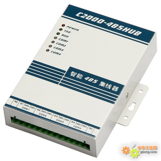

C2000 RS-485¼¯Ï߯÷(485HUB)ÊÇÒ»¿îרΪ½â¾ö¸´ÔÓµç´Å³¡»·¾³ÏÂRS-485´óϵͳҪÇó¶øÉè¼ÆµÄRS-485×ÜÏ߷ָÖÐÆ÷(HUB)¡£ÎªÁ˱£Ö¤Êý¾ÝͨѶµÄ°²È«¿É¿¿£¬RS-485½Ó¿Ú¶Ë²ÉÓùâµç¸ôÀë¼¼Êõ£¬·ÀÖ¹À×»÷ÀËÓ¿ÒýÈëת»»°å¼°É豸£¬ÄÚÖõĹâµç¸ôÀëÆ÷¼°600WÀËÓ¿±£»¤µç·£¬Äܹ»Ìṩ1500VµÄ¸ôÀëµçѹ£¬¿ÉÒÔÓÐЧµØÒÖÖÆÉÁµç(Lighting)ºÍESD£¬Í¬Ê±¿ÉÒÔÓÐЧµÄ·ÀÖ¹À×»÷ºÍ¹²µØ¸ÉÈÅ¡£C2000 SHB4¿ÉÒÔÇáÒ׸ÄÉÆRS-485×ÜÏ߽ṹ£¬·Ö¸îÍø¶Î£¬Ìá¸ßͨÐſɿ¿ÐÔ¡£µ±À×»÷»òÕßÉ豸¹ÊÕϲúÉúʱ£¬³öÏÖÎÊÌâµÄÍø¶Î½«±»¸ôÀ룬ÒÔÈ·±£ÆäËûÍø¶ÎµÄ¿É¿¿ÐÔ£¬ÓÐЧËõ¶ÌÁËÍøÂçά»¤µÄʱ¼ä¡£
Ó÷¨£º
½«1·RS-232ת4·485Ðźţ»
½«1·RS-485ת4·485Ðźš£
ÌØµã£º
→¿ÉÒÔÇáÒ׸ÄÉÆRS-485×ÜÏ߽ṹ£¬·Ö¸îÍø¶Î£¬Ìá¸ßͨÐſɿ¿ÐÔ£»
→Äܹ»ÊÊÓ¦¸´ÔÓµç´Å³¡»·¾³£»
→²ÉÓùâµç¸ôÀë¼¼Êõ£¬·ÀÖ¹À×»÷ÀËÓ¿ÒýÈëת»»°å¼°É豸£»
→¿ÉÒÔ¼°Á¬Ê¹Óá£
»ù±¾ÐÅÏ¢
RS-232¶Ë
RS-232¶ËÁ¬½ÓÆ÷£ºÕëʽDB9ÐźţºRXD¡¢TXD¡¢GND
RS-458¶Ë
RS-485¶ËÁ¬½ÓÆ÷£º½ÓÏß¶Ë×Ó
ÐźţºT+£¨458+£©¡¢T-£¨485-£©¡¢GND
RS-458/422Êý¾ÝÁ÷Á¿¿ØÖÆ
×Ô¶¯
²¨ÌØÂÊ
300bps~115200bps
Í»²¨±£»¤
15KV ESD
·ÀÀ×
600W
´«Êä¾àÀë
0~1.2¹«Àï
»·¾³
²Ù×÷ζÈ
-25¡æ~85¡æ
´æ´¢Î¶È
-60¡æ~125¡æ
¹¤×÷ʪ¶È
5~95%RH
»úе»ú¹¹
³ß´ç£¨³¤×¿í׸ߣ©
120×80×25.5mm
±£ÐÞ
5ÄêÖʱ£
µçÔ´ÐèÇó
µçѹ
9~24VDC
µçÁ÷
100mA@12VDC
