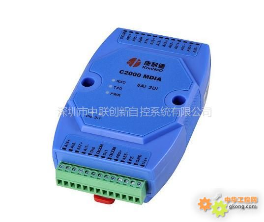

1.1 ¸ÅÊö
C2000  MDIAΪͨµÀ¸ôÀëÐÍÖÇÄÜÄ£ÄâÁ¿Êý×ÖÁ¿²É¼¯Æ÷£¬8·12λģÄâÁ¿ÊäÈ루Á¿³ÌΪ-20~-4mA / 4~20mA£¬¿É±ê¶¨£©£¬²ÉÓÃÂúÁ¿³ÌͨµÀ¸ôÀ롢ȫ²î·ÖÊäÈëÉè¼Æ¡£2·Êý×ÖÁ¿£¨¸É½Óµã£©ÊäÈ룬RS485½Ó¿Ú¹âµç¸ôÀëºÍµçÔ´¸ôÀë¼¼Êõ£¬ÓÐЧÒÖÖÆÉÁµç£¬À×»÷£¬ESDºÍ¹²µØ¸ÉÈÅ¡£ÎªÏµÍ³¼¯³ÉÉÌ¡¢¹¤³ÌÉ̼¯³ÉÁ˱ê×¼µÄModbus RTUЭÒ顣ͨ¹ýRS-485¼´¿ÉʵÏÖ¶ÔÔ¶³ÌÄ£ÄâÁ¿ºÍ¿ª/¹ØÉ豸µÄÊý¾Ý²É¼¯ºÍ¿ØÖÆ¡£Ï²ãÉ豸ͨ³£Óнӽü¿ª¹Ø¡¢»úе ¿ª¹Ø¡¢°´Å¥¡¢¹â´«¸ÐÆ÷¡¢LEDÒÔ¼°¹âµç¿ª¹ØµÈÊý×ÖÁ¿¿ª¹ØÉ豸¼°PH¡¢µçµ¼¼Æ¡¢Î¶ȼơ¢Êª¶È¼Æ¡¢Ñ¹Á¦¼Æ¡¢Á÷Á¿¼Æ¡¢Æô¶¯Æ÷ºÍ·§ÃŵÈÄ£ÄâÁ¿É豸¡£
Ó¦Ó㺠
»ú·¿¼à¿Ø¡¢Â·µÆ¿ØÖÆ¡¢µçÁ¦¼à¿Ø¡¢ÎïÁªÍø¡¢¿ó¾®¼à¿Ø¡¢ÖÇÄܾƵê/¼Ò¾Ó¡¢ERP/MES¡¢Ìú·Êý¾Ý²É¼¯¡¢ÒøÐмÓÃÜÉ豸¡¢¹ú¼ÒÍøÂ籨˰É豸¡¢PLCÁªÍømodbusÍø¹Ø¡¢Ô¶³Ì³­±í·½°¸¡¢¿ØÖÆÉ豸¡¢¹ã²¥µçÊÓ¡¢ÃŽûÒ»¿¨Í¨¡¢µç×ÓΧÀ¸¡¢¹¤Òµ×Ô¶¯»¯¡¢»·±£ÐÐÒµ¡¢Êý¾Ý²É¼¯¡¢ÎÂʪ¶È²É¼¯É豸¡¢ÖÇÄܽ»Í¨¡¢Ò½ÁÆÆ÷еµÈ¡£
ÌØµã£º
°Ë·ģÄâÁ¿£¨µçÁ÷Á¿£©ÊäÈ룻
Á½Â·Êý×ÖÁ¿¸É½ÓµãÊäÈ룻
I/OÓëϵͳÍêÈ«¸ôÀ룻
AI·Ö±æÂÊ£º12λ£»
AIÊäÈëͨµÀ²Éȡȫ²î·ÖÊäÈ룻
Ä£ÄâÁ¿ÊäÈëͨµÀÖ®¼äÂúÁ¿³Ì¸ôÀ룬¸ôÀë¶È5V DC£»
AIÊäÈë²âÁ¿·¶Î§£º-20~ -4mA / 4~20mA £»
→²ÉÓÃModbus RTUͨÐÅЭÒ飻
RS485ͨÐŽӿÚÌṩ¹âµç¸ôÀ뼰ÿÏß600WÀËÓ¿±£»¤£»
→µçÔ´¾ßÓйýÁ÷¹ýѹ±£»¤ºÍ·À·´½Ó¹¦ÄÜ£»
→°²×°·½±ã¡£
1.2 ¼¼Êõ²ÎÊý
Ä£ÄâÁ¿½Ó¿Ú
AI
8·²î·ÖÊäÈë
AI·Ö±æÂÊ
12bit
AIÁ¿³Ì
-20~-4mA / 4~20mA£¨¿É±ê¶¨£©
AIͨµÀ¸ôÀë¶È
5 V DC
AIÊäÈë×迹
240Ω
Êý×ÖÁ¿ÊäÈë½Ó¿Ú
DI
2·¸É½ÓµãÊäÈë
DI±£»¤
¹ýѹСÓÚ240V £¬¹ýÁ÷СÓÚ80mA
´®¿ÚͨѶ²ÎÊý
½Ó¿ÚÀàÐÍ
RS-485
²¨ÌØÂÊ
1200~115200bps
Êý¾Ýλ
8
ÆæÅ¼Ð£Ñé
None
ֹͣλ
1
Á÷Á¿¿ØÖÆ
None
ͨÐÅЭÒé
Modbus RTU
´®¿Ú±£»¤
´®¿Ú¸ôÀë
1.5KV
´®¿Ú·ÀÀ×
600W
´®¿Ú¹ýÁ÷£¬¹ýѹ
СÓÚ240V£¬Ð¡ÓÚ80mA
µçÔ´²ÎÊý
µçÔ´¹æ¸ñ
9-24VDC  (ÍÆ¼ö12VDC)
µçÁ÷
60mA@12VDC
µçÔ´·ÀÀ×
1.5kW
µçÔ´¹ýѹ£¬¹ýÁ÷
60V£¬500mA
¹¤×÷»·¾³
¹¤×÷ζȡ¢Êª¶È
-25~85¡æ£¬5~95%RH£¬²»Äý¶
´¢´æÎ¶ȡ¢Êª¶È
-60~125¡æ£¬5~95%RH£¬²»Äý¶
ÆäËû
³ß´ç
72.1*121.5*33.6mm
±£ÐÞ
5ÄêÖʱ£
