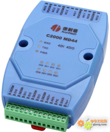

C2000 MD44  ¿µÄ͵¹¤Òµ¼¶IOÄ£¿é 4·Êý×ÖÁ¿²É¼¯Ä£¿é
1.1  MD44¸ÅÊö
C2000 MD44Ϊ4·Êý×ÖÁ¿ÊäÈ루DI£©ºÍ4·Êý×ÖÁ¿Êä³ö£¨DO£©£¬Êý×ÖÁ¿²É¼¯É豸£¬DO¿ÉÒÔÊä³ö³£¿ª£¨NO£©¡¢³£±Õ£¨NC£©Á½ÖÖ״̬¡£²ÉÓñê×¼µÄModbus RTUͨѶЭÒ飬¿ÉÒÔͨ¹ýRS485×ÜÏß½øÐÐÔ¶³ÌDIÊý¾Ý²É¼¯´«Êä¡£
±¾²úÆ·¾ßÓÐÁ¼ºÃµÄÀ©Õ¹ÐÔÄÜ£¬Ê¹Ó÷½±ã¡£»¹¿ÉÒÔͨ¹ý·½±ã¡¢Áé»îµÄ¼¶Áª·½Ê½£¬Áé»îµØÍ¨¹ýM244£¬M281£¬M2A8µÈ¾ßÓÐÁªÍø¹¦ÄܵIJɼ¯É豸µÍ³É±¾ÊµÏÖÒÔÌ«Íø½ÓÈ룬²¢ÊµÏÖ¸÷ÖÖÊý×ÖÁ¿¡¢Ä£ÄâÁ¿µÄ×éºÏÀ©Õ¹²É¼¯¡£Ìṩ5ÄêÖʱ£·þÎñ¡£
I/OÄ£¿éµÄÐԼ۱ȣº¿µÄ͵Â4·Êý×ÖÁ¿²É¼¯Ä£¿éΪ³§¼ÒÖ±Ïú£¬¿ÉÏò¿Í»§Ãâ·ÑÌṩDemo£¬ÇÒ²úÆ·È«²¿Ö§³Ö5ÄêÖʱ£¡£
ÌØµã£º
→4·Êý×ÖÁ¿ÊäÈ룻
→4·Êý×ÖÁ¿Êä³ö£»
→I/OÓëϵͳÍêÈ«¸ôÀ룻
→²ÉÓÃModbus RTUͨѶЭÒ飻
→RS485ͨѶ½Ó¿ÚÌṩ¹âµç¸ôÀ뼰ÿÏß600WÀËÓ¿±£»¤£»
→µçÔ´¾ßÓÐÁ¼ºÃµÄ¹ýÁ÷¹ýѹ¡¢·À·´½Ó±£»¤¹¦ÄÜ£»
→·á¸»µÄָʾµÆ£¬È«Ãæ²é¿´×´Ì¬£¬¼°Ê±ÅŲé¹ÊÕÏ£»
→°²×°·½±ã¡£
