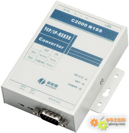

ÐÍ ºÅ£º C2000 N1SS
C2000 N1SS µ¥´®¿Ú·þÎñÆ÷|´®¿ÚRS232×ªÍøÂçÒÔÌ«ÍøÄ£¿é|232תRJ45Ä£¿é
C2000 N1SSÊǾßÓиßÐÔ¼Û±ÈÇÒÎȶ¨¿É¿¿µÄ´®¿ÚתÒÔÌ«Íø·þÎñÆ÷£¬ËüÌṩRS232µ½TCP/IPÍøÂçºÍTCP/IPÍøÂçµ½RS232µÄÊý¾Ý͸Ã÷´«Ê䣬C2000 N1SS¿ÉÒÔʹ¾ßÓÐRS232´®¿ÚµÄÉ豸Á¢¼´¾ß±¸ÁªÈëTCP/IPÍøÂçµÄ¹¦ÄÜ¡£C2000 N1SS£º´®¿ÚתÒÔÌ«ÍøÄ£¿é/232×ªÍøÂçÖÐÔËÐÐÓÐǶÈëʽ³ÌÐò£¬ËüÃǵŦÄÜÊÇÓÉÕâ¸öǶÈëʽ³ÌÐòÀ´ÊµÏֵ쬵±Ç¶Èëʽ³ÌÐò³öÏÖ¹ÊÕϾͻᵼÖ´®¿ÚתTCP/IP(232תÒÔÌ«Íø)Ä£¿é¹¤×÷Òì³££¬¿´ÃŹ·Éè¼ÆµÄÖ÷Òª×÷ÓÃÊÇ·ÀÖ¹232תRJ45/232×ªÍøÂ·Ä£¿éÖеÄǶÈëʽ³ÌÐòÅÜ·É»òËÀËø¡£µ±´®¿Ú×ªÍøÂç(232תÒÔÌ«Íø)Ä£¿é¹¤×÷Ò쳣ʱ£¬¿´ÃŹ·½«×Ô¶¯¸´Î»¶øÖØÐÂÔËÐÐǶÈëʽ³ÌÐò£¬´ó´óÌá¸ßÁËÎÒÃDzúÆ·µÄÎȶ¨ÐÔ£¬×î´óÏ޶ȱ£Ö¤¿Í»§Í¨Ñ¶É豸Õý³£Îȶ¨ÔËÐС£
——10M µ¥¿Ú´®¿ÚתÒÔÌ«Íø·þÎñÆ÷¾ßÓÐË«¿´ÃŹ·Éè¼Æ£¬Ë«Öر£»¤¡£
——100M µ¥¿Ú232תRJ45Ä£¿é¾ßÓе¥¿´ÃŹ·Éè¼Æ¡£
C2000 N1SSÏòÉÏÌṩ10MÒÔÌ«Íø½Ó¿Ú£¬ÏòÏÂÌṩ1¸ö±ê×¼RS232´®Ðпڣ¬Í¨Ñ¶²ÎÊý¿Éͨ¹ý¶àÖÖ·½Ê½ÉèÖᣠC2000 N1SS ¿É¹ã·ºÓ¦ÓÃÓÚ»ú·¿¼à¿Ø¡¢Â·µÆ¿ØÖÆ¡¢µçÁ¦¼à¿Ø¡¢ÎïÁªÍø¡¢¿ó¾®¼à¿Ø¡¢ÖÇÄܾƵê/¼Ò¾Ó¡¢ERP/MES¡¢Ìú·Êý¾Ý²É¼¯¡¢ÒøÐмÓÃÜÉ豸¡¢¹ú¼ÒÍøÂ籨˰É豸¡¢PLCÁªÍømodbusÍø¹Ø¡¢Ô¶³Ì³­±í·½°¸¡¢¿ØÖÆÉ豸¡¢¹ã²¥µçÊÓ¡¢ÃŽûÒ»¿¨Í¨¡¢µç×ÓΧÀ¸¡¢¹¤Òµ×Ô¶¯»¯¡¢»·±£ÐÐÒµ¡¢Êý¾Ý²É¼¯¡¢ÎÂʪ¶È²É¼¯É豸¡¢ÖÇÄܽ»Í¨¡¢Ò½ÁÆÆ÷еµÈ¡£

¼¼Êõ²ÎÊý
· ϵͳ
CPU 8-bit MCU
RAM  32KB
Flash  32KB
·LAN
ÒÔÌ«Íø 10Mbps
±£»¤  ÄÚÖÃ1.5Vµç´Å¸ôÀë±£»¤
· ´®¿Ú
´®¿Ú RS232
´®¿ÚÊýÁ¿ 1¸ö
ÐźŠRS232£ºTXD£¬RXD£¬RTS£¬CTS£¬GND
· ´®¿ÚͨѶ²ÎÊý
У Ñé  None£¬Even£¬Odd£¬Mark£¬Space
Êý¾Ýλ  8
ֹͣλ 1
Á÷Á¿¿ØÖÆ RTS/CTS£¬XON/XOFF
ËÙ ÂÊ 1200 bps ÖÁ115200 bps
· Èí¼þÌØµã
ЭÒé  ICMP£¬ARP£¬IP£¬TCP£¬UDP£¬DHCP£¬HTTP
²Ù×÷ģʽ TCP Server£¬TCP Client£¬UDP£¬ÐéÄâ´®¿Ú£¬µã¶ÔµãÁ¬½Ó ÉèÖà Webä¯ÀÀÆ÷£¬´®¿ÚÉèÖÃ(¿ÉÑ¡)£¬C2000ÉèÖóÌÐò£¬ÉèÖö¯Ì¬¿â
ÌṩÈí¼þ ÐéÄâ´®¿ÚÈí¼þ¡¢C2000ÉèÖóÌÐò¡¢´®¿Úµ÷ÊÔ¹¤¾ß¡¢ÍøÂç²âÊÔ³ÌÐò¡¢EDSockServer.OCX¿Ø¼þ£¬EDSockServer.DLL¶¯Ì¬¿â¡¢ÉèÖö¯Ì¬¿âÒÔ¼°VB¡¢VC¡¢BC¡¢DelphiµÄʾÀý´úÂë
Çý¶¯Ö§³Ö Windows98/ME/NT/2000/XP/2003/Win7/Vista
· µçÔ´ÐèÇó
µçÔ´¹æ¸ñ DC9V~24V(ÍÆ¼ö12VDC)
· »·¾µ
²Ù×÷ζȡ¢Êª¶È -25¡æ~85¡æ£¬5~95%RH£¬²»Äý¶
´¢´æÎ¶ȡ¢Êª¶È -60¡æ~125¡æ£¬5~95%RH£¬²»Äý¶
·ÆäËü
±£ÐÞ 5Äê±£ÖÊ
³ß´ç 99 X 65 X25.5mm
