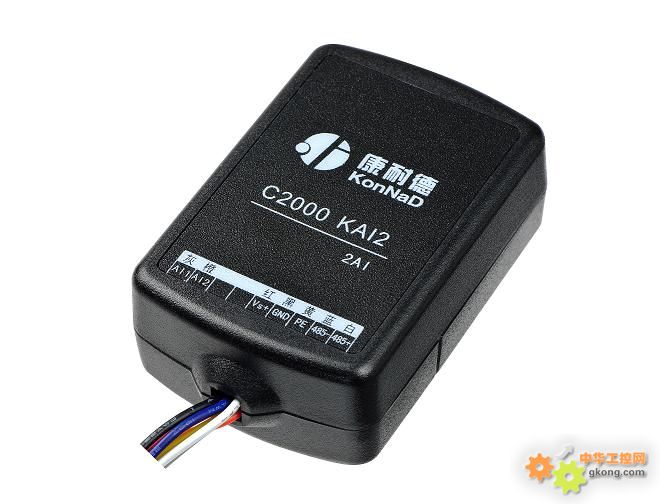

²úÆ·Ãû³Æ£º Á½Â·4-20mAת485,Ä£ÄâÁ¿²É¼¯
ÐÍ ºÅ£º C2000 KAI2
C2000 KAI2 Á½Â·4-20mAתRS485 Ä£ÄâÁ¿²É¼¯ µçÁ÷/µçѹ²É¼¯Ä£¿é
   ¿µÄ͵Â×î¿É¿¿ÎïÁªÍøÇ°¶ËÉ豸³§¼ÒÑз¢ÖÆÔ죬²úÆ·Îȶ¨¿É¿¿²¢ÐԼ۱Ⱥܸߣ¬¸ø¹ã´ó¿Í»§´øÀ´µÄÊÇ“´óÎïÁªÍøÏµÍ³”µÄÕûÌå·þÎñ£¡
C2000 KAI2ÊǾßÓиßÐÔ¼Û±ÈÇÒÎȶ¨¿É¿¿µÄÄ£ÄâÁ¿²É¼¯É豸¡£¾ßÓÐ2·£¨0—20MA£©µçÁ÷²É¼¯²É¼¯¹¦ÄÜ¡£²ÉÓñê×¼µÄModbus RTUͨѶЭÒ飬¿ÉÒÔͨ¹ýRS485×ÜÏß½øÐÐÔ¶³ÌÄ£ÄâÁ¿²É¼¯¡£
±¾²úÆ·¾ßÓÐÁ¼ºÃµÄÀ©Õ¹ÐÔÄÜ£¬Ê¹Ó÷½±ã¡£»¹¿ÉÒÔͨ¹ý·½±ã¡¢Áé»îµÄ¼¶Áª·½Ê½£¬Áé»îµØÍ¨¹ýM244¡¢M281¡¢M2A8µÈ¾ßÓÐÁªÍø¹¦ÄܵIJɼ¯É豸µÍ³É±¾ÊµÏÖÒÔÌ«Íø½ÓÈ룬²¢ÊµÏÖ¸÷ÖÖÊý×ÖÁ¿¡¢Ä£ÄâÁ¿µÄ×éºÏÀ©Õ¹²É¼¯¡£Ìṩ5ÄêÖʱ£·þÎñ¡£
   Ó¦ Ó㺠
»ú·¿¼à¿Ø¡¢Â·µÆ¿ØÖÆ¡¢µçÁ¦¼à¿Ø¡¢ÎïÁªÍø¡¢¿ó¾®¼à¿Ø¡¢ÖÇÄܾƵê/¼Ò¾Ó¡¢ERP/MES¡¢Ìú·Êý¾Ý²É¼¯¡¢ÒøÐмÓÃÜÉ豸¡¢¹ú¼ÒÍøÂ籨˰É豸¡¢PLCÁªÍømodbusÍø¹Ø¡¢Ô¶³Ì³­±í·½°¸¡¢¿ØÖÆÉ豸¡¢¹ã²¥µçÊÓ¡¢ÃŽûÒ»¿¨Í¨¡¢µç×ÓΧÀ¸¡¢¹¤Òµ×Ô¶¯»¯¡¢»·±£ÐÐÒµ¡¢Êý¾Ý²É¼¯¡¢ÎÂʪ¶È²É¼¯É豸¡¢ÖÇÄܽ»Í¨¡¢Ò½ÁÆÆ÷еµÈ¡£
ÌØ µã£º
→2·ģÄâÁ¿²É¼¯£»
→Ä£ÄâÁ¿²É¼¯ÓëϵͳÍêÈ«¸ôÀ룻
→²ÉÓÃModbus RTU Í¨ÐÅЭÒ飻
→RS485ͨѶ½Ó¿ÚÌṩ¹âµç¸ôÀëÒÔ¼°Ã¿Ïß600WµÄÀËÓ¿±£»¤£»
→µçÔ´¾ßÓÐÁ¼ºÃµÄ¹ýÁ÷¡¢¹ýѹ¡¢·À·´½Ó±£»¤¹¦ÄÜ£»
→½á¹¹Ð¡ÇÉ£¬ÎÞÐè°²×°£»
→µÍ¹¦ºÄÉè¼Æ£¬ÎÞÐèÉ¢ÈÈ×°Öã»
