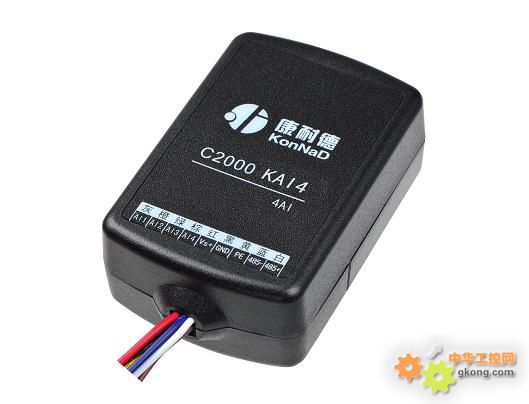

²úÆ·Ãû³Æ£º ËÄ·4-20mAת485,4-20mAÐźŲɼ¯¿¨,µçÁ÷²É¼¯Ä£¿é
ÐÍ ºÅ£º C2000 KAI4
C2000 KAI4 ¸ÅÊö
      C2000 KAI4ÊǾßÓиßÐÔ¼Û±ÈÇÒÎȶ¨¿É¿¿µÄÄ£ÄâÁ¿²É¼¯É豸¡£¾ßÓÐ4·£¨0—20MA£©Ö±Á÷µçÁ÷²É¼¯²É¼¯¹¦ÄÜ¡£²ÉÓñê×¼µÄModbus RTUͨѶЭÒ飬¿ÉÒÔͨ¹ýRS485×ÜÏß½øÐÐÔ¶³ÌÄ£ÄâÁ¿²É¼¯
¡¡¡¡¡¡±¾²úÆ·¾ßÓÐÁ¼ºÃµÄÀ©Õ¹ÐÔÄÜ£¬Ê¹Ó÷½±ã¡£»¹¿ÉÒÔͨ¹ý·½±ã¡¢Áé»îµÄ¼¶Áª·½Ê½£¬Áé»îµØÍ¨¹ýM244¡¢M281¡¢M2A8µÈ¾ßÓÐÁªÍø¹¦ÄܵIJɼ¯É豸µÍ³É±¾ÊµÏÖÒÔÌ«Íø½ÓÈ룬²¢ÊµÏÖ¸÷ÖÖÊý×ÖÁ¿¡¢Ä£ÄâÁ¿µÄ×éºÏÀ©Õ¹²É¼¯¡£Ìṩ5ÄêÖʱ£·þÎñ¡£
Ó¦Ó㺠
»ú·¿¼à¿Ø¡¢Â·µÆ¿ØÖÆ¡¢µçÁ¦¼à¿Ø¡¢ÎïÁªÍø¡¢¿ó¾®¼à¿Ø¡¢ÖÇÄܾƵê/¼Ò¾Ó¡¢ERP/MES¡¢Ìú·Êý¾Ý²É¼¯¡¢ÒøÐмÓÃÜÉ豸¡¢¹ú¼ÒÍøÂ籨˰É豸¡¢PLCÁªÍømodbusÍø¹Ø¡¢Ô¶³Ì³­±í·½°¸¡¢¿ØÖÆÉ豸¡¢¹ã²¥µçÊÓ¡¢ÃŽûÒ»¿¨Í¨¡¢µç×ÓΧÀ¸¡¢¹¤Òµ×Ô¶¯»¯¡¢»·±£ÐÐÒµ¡¢Êý¾Ý²É¼¯¡¢ÎÂʪ¶È²É¼¯É豸¡¢ÖÇÄܽ»Í¨¡¢Ò½ÁÆÆ÷еµÈ¡£
C2000 KAI4 Ìص㣺
¡¡¡¡¡¡→4·ģÄâÁ¿²É¼¯£»
¡¡¡¡¡¡→Ä£ÄâÁ¿²É¼¯ÓëϵͳÍêÈ«¸ôÀ룻
¡¡¡¡¡¡→²ÉÓÃModbus RTU ͨÐÅЭÒ飻
¡¡¡¡¡¡→RS485ͨѶ½Ó¿ÚÌṩ¹âµç¸ôÀëÒÔ¼°Ã¿Ïß600WµÄÀËÓ¿±£»¤£»
¡¡¡¡¡¡→µçÔ´¾ßÓÐÁ¼ºÃµÄ¹ýÁ÷¡¢¹ýѹ¡¢·À·´½Ó±£»¤¹¦ÄÜ£»
¡¡¡¡¡¡→½á¹¹Ð¡ÇÉ£¬ÎÞÐè°²×°£»
¡¡¡¡¡¡→µÍ¹¦ºÄÉè¼Æ£¬ÎÞÐèÉ¢ÈÈ×°Öã»
C2000 KAI4 Ó²¼þ²ÎÊý
µçÔ´µçѹ9-27VDC
µçÁ÷100mA@12VDC
·ÀÀ×±£»¤¼¶±ð1.5KW(¾²µç·Åµç)
¹ýѹ¹ýÁ÷±£»¤30V/500mA
RS485½Ó¿ÚÐÎʽRS485
²¨ÌØÂÊ1200-115200bps
´«Êä¾àÀë1200Ã×
·ÀÀ×±£»¤¼¶±ð600W(¾²µç·Åµç)
¹ýѹ¹ýÁ÷±£»¤60V/200mA
AI½Ó¿Ú½Ó¿ÚÐÎʽ0¡«20MA Ä£ÄâÁ¿²É¼¯
½Ó¿ÚÊýÁ¿4·
AI·Ö±æÂÊ12λ
AIͨµÀ¸ôÀë¶È5V
AIÊäÈë×迹240Å·Ä·
¹¤×÷»·¾³²Ù×÷ζȡ¢Êª¶È-25¡æ~85¡æ£¬5~95%RH²»Äý¶
´æ´¢Î¶ȡ¢Êª¶È-60¡æ~125¡æ£¬5~95%RH²»Äý¶
Íâ¹Û³ß´ç80.5*50*29mm
