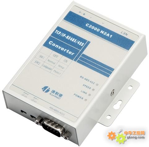

ÐÍ ºÅ£º C2000 N2A1
C2000 N2A1  ¿µÄ͵¹¤Òµ¼¶485תÒÔÌ«Íø ´®¿Ú·þÎñÆ÷ ´®¿Ú×ªÍø¿ÚÄ£¿é
ÌØµã£º
→¾ßÓÐTCP Server¡¢TCP Client¡¢UDP¡¢ÐéÄâ´®¿Ú¡¢µã¶ÔµãÁ¬½ÓµÈÎåÖÖ²Ù×÷ģʽ£»
→Óû§»ùÓÚÍøÂçÈí¼þ£¬²»ÐèÒª×öÈκÎÐ޸ľͿÉÒÔÓëC2000 N2A1ͨѶ£»
→ͨ¹ý°²×°ÎÒÃÇÃâ·ÑÌṩµÄÐéÄâ´®¿ÚÈí¼þ£¬Óû§»ùÓÚ´®¿ÚµÄÈí¼þ²»ÐèÒª×öÈκÎÐ޸ľͿÉÒÔÓëC2000 N2A1ͨѶ£»
→¶ÔÓÚÐèÒª¿ª·¢Èí¼þµÄÓû§£¬ÎÒÃÇÃâ·ÑÌṩͨѶ¶¯Ì¬¿â»òOCX¿Ø¼þ¡¢ÉèÖö¯Ì¬¿â£»
→ͨ¹ýä¯ÀÀÆ÷¡¢ÉèÖÃÈí¼þ»òÉèÖö¯Ì¬¿â½øÐвÎÊýÐÞ¸ÄÉèÖã»
→Ö§³ÖDNSÓòÃû½âÎö¹¦ÄÜ£»
→µÍ¹¦ºÄÉè¼Æ£¬ÎÞÐèÉ¢ÈÈ×°Öã»
→¿´ÃŹ·Éè¼Æ£¬Îȶ¨ÐԸߣ»
→µçÔ´¾ßÓÐÁ¼ºÃµÄ¹ýÁ÷¹ýѹ¡¢·À·´½Ó±£»¤¹¦ÄÜ¡£
C2000 N2A1ÊǾßÓиßÐÔ¼Û±ÈÇÒÎȶ¨¿É¿¿µÄ´®¿Ú×ªÍø¿Ú·þÎñÆ÷¡£ËüÌṩRS485/422µ½ TCP/IPÍøÂçºÍTCP/IPÍøÂçµ½RS485/422µÄÊý¾Ý͸Ã÷´«Ê䣬Ëü¿ÉÒÔʹ¾ßÓÐRS485/422´®¿ÚµÄÉ豸Á¢¼´¾ß±¸ÁªÈëTCP/IPÍøÂçµÄ¹¦ÄÜ¡£C2000 N2A1:´®¿Ú×ªÍø¿ÚÄ£¿éÖÐÔËÐÐÓÐǶÈëʽ³ÌÐò£¬ËüÃǵŦÄÜÊÇÓÉÕâ¸öǶÈëʽ³ÌÐòÀ´ÊµÏֵ쬵±Ç¶Èëʽ³ÌÐò³öÏÖ¹ÊÕϾͻᵼÖÂ485תRJ45/ÒÔÌ«ÍøÄ£¿é¹¤×÷Òì³££¬¿´ÃŹ·Éè¼ÆµÄÖ÷Òª×÷ÓÃÊÇ·ÀÖ¹´®¿ÚתÒÔÌ«Íø/485×ªÍø¿ÚÄ£¿éÖеÄǶÈëʽ³ÌÐòÅÜ·É»òËÀËø¡£µ±485תÒÔÌ«ÍøÄ£¿é/´®¿Ú×ªÍø¿Ú·þÎñÆ÷¹¤×÷Ò쳣ʱ£¬¿´ÃŹ·½«×Ô¶¯¸´Î»¶øÖØÐÂÔËÐÐǶÈëʽ³ÌÐò£¬´ó´óÌá¸ßÁËÎÒÃDzúÆ·µÄÎȶ¨ÐÔ£¬×î´óÏ޶ȱ£Ö¤¿Í»§Í¨Ñ¶É豸Õý³£Îȶ¨ÔËÐС£
——10M µ¥¿Ú´®¿Ú×ªÍø¿Ú/485ת»»Æ÷¾ßÓÐË«¿´ÃŹ·Éè¼Æ£¬Ë«Öر£»¤¡£
——100M µ¥¿Ú485תRJ45/485×ªÍø¿Ú¾ßÓе¥¿´ÃŹ·Éè¼Æ¡£
C2000 N2A1ÏòÉÏÌṩ10/100MÒÔÌ«Íø½Ó¿Ú£¬ÏòÏÂÌṩ1¸ö±ê×¼RS485/422´®Ðпڣ¬Í¨Ñ¶²ÎÊý¿Éͨ¹ý¶àÖÖ·½Ê½ÉèÖá£C2000 N2A1¿É¹ã·ºÓ¦ÓÃÓÚPLC¿ØÖÆÓë¹ÜÀí¡¢ÃŽûÒ½ÁÆ¡¢Â¥Óî¿ØÖÆ¡¢¹¤Òµ×Ô¶¯»¯¡¢²âÁ¿ÒÇ±í¼°»·¾³¶¯Á¦¼à¿ØÏµÍ³¡¢ÐÅÏ¢¼Òµç¡¢LEDÐÅÏ¢ÏÔʾÉ豸ºÍCNC¹ÜÀíµÈ¡£
