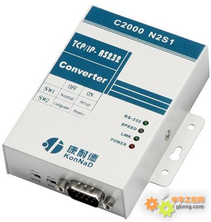

C2000 N2S1 ¹¤Òµ¼¶´®¿Ú·þÎñÆ÷ 232תTCP/IP
¸ÅÊö
C2000 N2S1ÊÇRS232תTCP/IPµÄЭÒéת»»Æ÷£¬ËüÌṩRS232µ½TCP/IPÍøÂçºÍTCP/IPÍøÂçµ½RS232µÄÊý¾Ý͸Ã÷´«Ê䣬Ëü½«´Óת»»Æ÷µÄRS232´®ÐпÚÉÏÊÕµ½µÄÊý¾Ý£¬Í¸Ã÷µÄ´«Ë͵½ÔÚÍøÂçÉϵÄÊý¾Ý·þÎñÆ÷£¬Êý¾Ý·þÎñÆ÷·¢³öµÄÊý¾Ý¾­ÍøÂçͨ¹ýËü͸Ã÷µÄ·¢Ë͵½×ª»»Æ÷ÉϵÄRS232´®ÐпÚÉÏ¡£
ÓÅÊÆ£º¾ßÓÐË«¿´ÃŹ·Éè¼Æ£¬ÐÐÒµÖв»ÉٵIJúÆ·¶¼Ã»Óп´ÃŹ·µç·Éè¼Æ£¬µ±³öÏÖËÀ»úʱֻÄÜͨ¹ýÊÖ¶¯ÖØÆôÀ´¸´Î»£¬ÐèÒªÈËΪ¸ÉÔ¤£¬Ö±½Óµ¼ÖÂÔÚËûÃDzúÆ·³öÏÖËÀ»úʱͨѶÍêÈ«Öжϣ¬Ö±µ½ÓÐÈËÈ¥ÊÖ¶¯¸´Î»²ÅÄָܻ´Õý³£Í¨Ñ¶£¬µ¼ÖÂÊý¾Ý¶ªÊ§¡¢Î¬»¤³É±¾Ìá¸ß¡¢Î¬»¤Ð§ÂʵÍÏ¡£
¿µÄ͵´®¿Ú·þÎñÆ÷µÄ¸ß¿É¿¿ÐÔ£º
¿íζÈÊÊÓ¦·¶Î§£¬-40¡æ~85¡æÎ¶ȷ¶Î§ÄÚ³ÖÐøÎȶ¨ÔËÐУ»
¿íµçѹ¹¤×÷·¶Î§£¬9V~24Vµçѹ·¶Î§ÄÚÕý³£¹¤×÷£»
·À³±Ð§¹û£¬5-95%RHʪ¶È·¶Î§ÄÚ¿µÄ͵Â232תTCP/IP´®¿Ú·þÎñÆ÷¹¤×÷²»ÊÜÓ°Ï죻
¶Ë¿Ú±£»¤£º¿µÄ͵µ¥´®¿Ú·þÎñÆ÷É豸ȫ¶Ë¿Ú¾ßÓйýÁ÷¡¢¹ýѹ¡¢·À·´½Ó¡¢·À´í½Ó¡¢¶Ì·±£»¤£»
·ÀÀ×±£»¤£º¿µÄ͵µ¥´®¿Ú·þÎñÆ÷´®¿ÚÄÚÖÃ1.5KVµç´Å¸ôÀë±£»¤£¬600W·ÀÀ×±£»¤£»
¿´ÃŹ·µç·£ºÎª±ÜÃâ¸ÉÈÅ£¬¿µÄ͵´®¿Ú·þÎñÆ÷²ÉÓÿ´ÃŹ·µç·Éè¼Æ£¬È·±£ÏµÍ³ÔËÐйý³ÌÖÐÓÀ²»ËÀ»ú¡£
ÌØµã
¾ßÓÐTCP Server£¬TCP Client¡¢UDP¡¢ÐéÄâ´®¿Ú¡¢µã¶ÔµãÁ¬½ÓµÈÎåÖÖ²Ù×÷ģʽ£»
Óû§»ùÓÚÍøÂçµÄÈí¼þ£¬²»ÐèÒª×öÈκÎÐ޸ľͿÉÒÔÓëC2000 N2S1ͨѶ£»
ͨ¹ý°²×°ÎÒÃÇÃâ·ÑÌṩµÄÐéÄâ´®¿ÚÈí¼þ£¬Óû§»ùÓÚ´®¿ÚµÄÈí¼þ²»ÐèÒª×öÈκÎÐ޸ľͿÉÒÔÓëC2000 N2S1ͨѶ£»
¶ÔÓÚÐèÒª¿ª·¢Èí¼þµÄÓû§£¬ÎÒÃÇÃâ·ÑÌṩͨѶ¶¯Ì¬¿â¡¢ÉèÖö¯Ì¬¿â»òOCX¿Ø¼þ
ͨ¹ýä¯ÀÀÆ÷¡¢ÉèÖÃÈí¼þ»òÉèÖö¯Ì¬¿â½øÐвÎÊýÉèÖã»
µÍ¹¦ºÄÉè¼Æ£¬ÎÞÐèÉ¢ÈÈ×°ÖÃ
Ë«¿´ÃŹ·Éè¼Æ£¬Îȶ¨ÐÔ¸ß
µçÔ´¾ßÓйýÁ÷¹ýѹ±£»¤ºÍ·À·´½Ó¹¦ÄÜ
¼¼Êõ²ÎÊý£º
ϵͳ
CPU       32-bit  ARM
RAM       64KB
Flash     256KB
LAN
ÒÔÌ«Íø    10/100Mpbs
´®¿Ú      RS 232
´®¿ÚÊýÁ¿  1¸ö
ËÙ ÂÊ     300 bps ÖÁ115200 bps
µçÔ´¹æ¸ñ  DC 9V~24V £¨ÍƼö12VDC£©
»·¾³
²Ù×÷ζȠ -25¡æ~85¡æ£¬5~95%RH
´¢´æÎ¶Ƞ -60¡æ~125¡æ£¬5~95%RH
¹¤×÷ʪ¶È  5~95%RH£¬²»Äý¶
ÆäËû
±£ÐÞ      ÎåÄêÖʱ£
