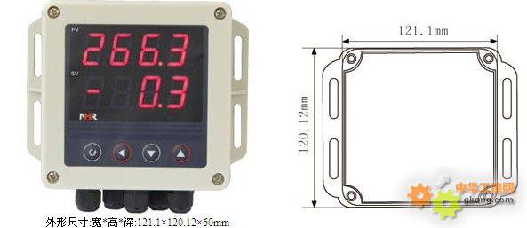

NHR-XTRTϵÁÐζÈÔ¶´«¼à²âÒDzÉÓÃÁ˱íÃæÌù×°¹¤ÒÕ£¬È«×Ô¶¯ÌùƬ»úÉú²ú£¬¾ßÓкÜÇ¿µÄ¿¹¸ÉÈÅÄÜÁ¦¡£±¾ÒDZíÖ§³ÖÁ½Â·PT100ÊäÈ룬ʵÏÖ¶ÔζÈÎïÀíµÄ²âÁ¿ÏÔʾ£¬´øRS485ͨѶÊä³ö¹¦ÄÜ£¬´øË«ÆÁÊýÂë¹ÜÏÔʾ£¬ÉÏ´°¿ÚÏÔʾµÚ1·²âÁ¿Öµ£¬Ï´°¿ÚÏÔʾµÚ2·²âÁ¿Öµ¡£
Ë«ÆÁLEDÊýÂëÏÔʾ
¿Éͬʱ²âÁ¿Á½Â·Pt100
¾ßÓÐRS485ͨѶÊä³ö¹¦ÄÜ
Íâ¿ÇʹÓÃÔöÇ¿PC²ÄÖÊ£¬Õû»ú²ÉÓñڹÒʽ½á¹¹£¨¿í׸ß×Éî=121.1×120.12×60mm£©£¬°²×°Ê®·Ö¼ò±ã¡£

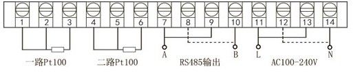

ÒDZí½ÓÏß
