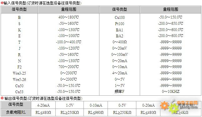

¡ïÍòÄÜÐźÅÊäÈ룬¿ÉÊäÈëÖ±Á÷µçÁ÷¡¢Ö±Á÷µçѹ¡¢ºÁ·ü¡¢Èȵç×è¡¢Èȵçż¡¢ÆµÂʵÈÐźţ»0.2¼¶²âÁ¿¾«¶È¡£

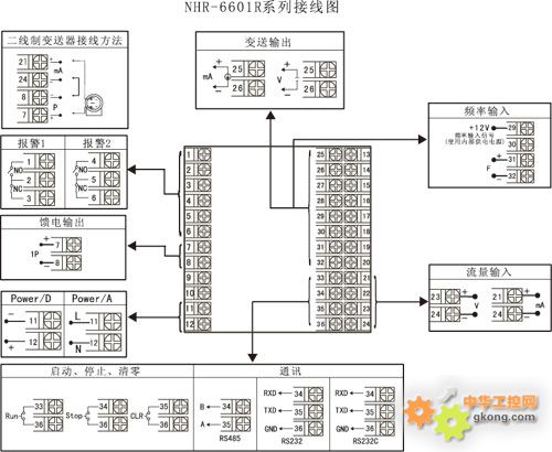

½ÓÏßͼ
×¢1£º½ÓÏßͼÖÐÔÚͬһ×é¶Ë×Ó±êÓв»Í¬¹¦Äܵģ¬Ö»ÄÜÑ¡ÔñÆäÖÐÒ»ÖÖ¹¦ÄÜ¡£
ÈçRS485ºÍRS232ÔÚͬһ×é½ÓÏß¶Ë×ÓÉÏ£¬Ö»ÄÜÑ¡ÔñÒ»ÖÖ¡£
×¢2£ººáÊúʽÒDZíºó¸Ç½ÓÏß¶Ë×ӵķ½Ïò²»Ò»Ñù£¬¼ûʾÒâͼ1

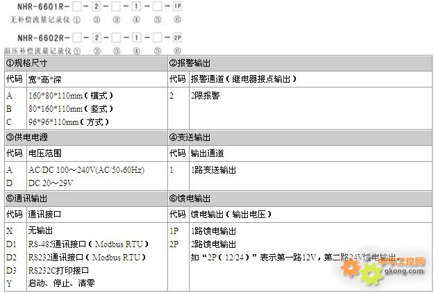

ÒDZíÑ¡ÐÍ
±¸×¢£º
1¡¢Ñ¹Á¦²¹³¥Í¨µÀÊäÈëÀàÐÍÎüֻѡÔñµçѹ»òµçÁ÷Ðźţ¬Á÷Á¿Í¨µÀÊäÈëÀàÐÍֻѡÔñµçѹ¡¢µçÁ÷»òÕ߯µÂÊÊäÈë
2¡¢ÒDZíÐͺžÙÀý£ºÀý1£ºNHR-6602R-A-2-A-1-X-2P(4¡«20mAÊäÈ룬4¡«20mAÊä³ö)
º¬Ò壺ÎÂѹ²¹³¥Á÷Á¿»ýËã¼Ç¼ÒÇ£¬160*80*110mmµÄ¹æ¸ñ³ß´ç£¬2ÏÞ±¨¾¯Êä³ö£¬AC100¡«240V¹©µç£¬1·±äËÍÊä³ö£¬ÎÞͨѶÊä³ö£¬2·À¡µçÊä³ö¡£
