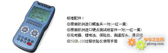

NHR-100¹ý³ÌУÑéÒÇÊÇÒ»Öֶ๦ÄÜ¡¢¸ß¾«¶ÈµÄ±ãЯʽÒÇÆ÷£¬¿ÉÓÃÓÚУ׼¡¢²âÊÔ¹¤Òµ¹ý³Ì×°Öü°¸÷ÖÖµçÆøÉ豸£¬Ö§³ÖµçÁ÷¡¢µçѹ¡¢µç×衢ƵÂÊ¡¢Èȵçż¡¢Èȵç×èµÈ¶àÖÖÐźÅÀàÐÍ£¬×î¸ß¾«¶È¿É´ï0£®015£¥£¬Êǹ¤ÒµÏÖ³¡¡¢ÊµÑéÊÒÒÔ¼°¸÷ÀàÒDZíÖÆÔìÉ̱ر¸µÄ¼ÆÁ¿²âÊÔ¹¤¾ß¡£
¡ïÐźÅÊä³öºÍ²âÁ¿¿Éͬ²½½øÐÐ
¡ï¸ß¾«¶È¡¢¶à¹¦ÄܵÄÔ´ºÍ²âÁ¿
¡ï¾ß±¸24VÅäµçÄÜÁ¦,¿ÉÏò»·Â·¹©µç
¡ï²é±í¹¦ÄÜ£¬ÊµÏÖÈÈżmVÖµ¡¢µç×èÖµÓëζȵĿìËÙ»¥²é
¡ïÖÇÄܲå¿×ÉÁ¹âÌáʾ,±ÜÃâÎó²Ù×÷
¡ïÊÖ/×Ô¶¯Àä¶Ë²¹³¥ºÍÉ趨
¡ïÁãµãÁ¿³Ì×ÔУ׼¹¦ÄÜ
¡ïÄÚÖÃµç³Ø£¬¿ÉÔÚÏß³äµç£¬Ò»´Î³äµç¿É¹¤×÷10Сʱ(Ni-MHµç³Ø)
¡ïµç³ØÈÝÁ¿Ö¸Ê¾£¬µç³Øµçѹ¹ýµÍ×Ô¶¯¹Ø»ú
¡ï¹è½º°´¼üÅÌ£¬³¬³¤ÊÙÃü£¬ÊָкÃ

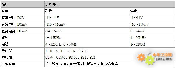

·µçѹ²âÁ¿Êä³ö           ·13ÖÖÈȵçż¡¢Èȵç×è²âÁ¿/Êä³ö
·µçÁ÷²âÁ¿Êä³ö           ·Âö³å¼ÆÊý
·µç×è²âÁ¿Êä³ö           ·±£´æ²¢µ÷ÓÃ10×éÉ趨
·ÆµÂʲâÁ¿Êä³ö           ·µçÁ÷ÊäÈë±£»¤Éè¼Æ
·Ä£Äâ¶þÏßÖÆ±äËÍÆ÷       ·×Ô¶¯Ð±ÆÂºÍ½×ÌÝÊä³ö
                        ·Àä¶ËÊÖ¶¯¡¢×Ô¶¯²¹³¥Ñ¡Ôñ
²âÁ¿Êä³ö¹¦ÄÜÒ»ÀÀ±í
±ê×¼É豸

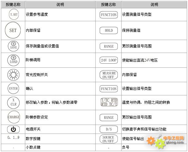

°´¼ü¹¦ÄÜ˵Ã÷
