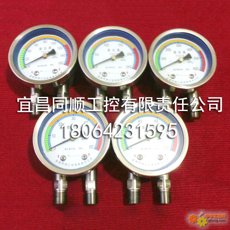

TS-CBϵÁвîѹ±í¡¢Î¢²îѹ±í¡¢²îѹ¿ØÖƱí
¡ô ¸ÅÊö£º
TS-CBϵÁвîѹ±í¡¢Î¢²îѹ±í¡¢²îѹ¿ØÖƱí·ÖΪ¸õ¸ÖÐͽṹºÍÈ«²»Ðâ¸Ö½á¹¹Á½Àà¡£±¾ÒDZíÊÇÔÚÎüÊÕ½è¼øÈÕ±¾¡¢µÂ¹úͬÀàÒDZíµÄ»ù´¡ÉÏÈÚÈë±¾¹«Ë¾µÄÓÅ»¯Éè¼ÆµÄ¾«Á¼²îѹÒÇ±í¡£°´ÕÕÓû§ÐèÒª£¬¿É×ö³ÉÆÕͨÐÍ¡¢¹¤Òµ±ê×¼ÐÍ¡¢¿¹ÕñÐÍ¡¢´øµç½ÓµãÊä³öÐÍ¡¢Ä͸¯Ê´Ðͺ͸ßÎÂÐ͵ȶàÖÖÀàÐͲîѹÒÇ±í¡£ÒÔÆä½Ï¸ßµÄÐԼ۱ȿɳÉΪͬÀà½ø¿ÚÒDZíµÄÀíÏëÌæ´úÆ·¡£
±¾ÒDZí¹ã·ºÓ¦ÓÃÓÚ»¯¹¤¡¢»¯ÏË¡¢Ò±½ð¡¢µçÁ¦¡¢Ë®Àû¡¢µç³§·¢µç»ú×é¡¢ºËµçµÈ¹¤Òµ²¿ÃŵŤÒÕÁ÷³ÌÖвâÁ¿¸÷ÖÖÒº(Æø)Ìå½éÖʵIJîѹ¡¢Á÷Á¿µÈ²ÎÊý¡£ÔÚʯ»¯¡¢µçÁ¦µÈÆóÒµµÄ²îѹ²âÁ¿£¬Ö÷ÒªÓÃÔÚÈçÀëÐÄ»ú¡¢Ñ¹Ëõ»úÈó»¬ÏµÍ³¼°¹ýÂËÆ÷µÄ²îѹ²âÁ¿µÈ¹Ø¼üϵͳÖС£»¹¿ÉÓÃÔÚ²âÁ¿¹Ä·ç»ú¡¢Ò©³§¡¢µç×Ó³§½à¾»Êҽྻ·¿µÄÕý¸ºÑ¹²î£¬Å¯Í¨¿Õµ÷£¬¾»»¯¿Õµ÷£¬¾»»¯¹¤×÷̨£¬¾»»¯·çÁÜÊÒרÓÃ±í£¬·çËÙ£¬Â¯Ñ¹£¬¿×°å²îѹ£¬Æû°üˮλ£¬ÒºÌå·Å´óÆ÷£¬ÒºÑ¹ÏµÍ³£¬½à¾»¿Õµ÷¹ýÂËÍøÑ¹²îµÄ¼ì²â£¬»·±£³ý³¾É豸¡¢¿Õѹ»úѹ²î¼ì²âµÈ²¿Î»¡£Ò²¿ÉÓÃÓÚ¼ì²â¹øÂ¯Í¨·ç¡¢ÆøÌå¡¢ÒºÌå ¡¢È¼ÉÕ¹ý³ÌÖÐµÄ¿ÕÆøÃºÆø±ÈÖµ¿ØÖÆ¡¢×Ô¶¯·§¿ØÖÆ¡¢ÑªÑ¹¡¢ºôÎüѹÁ¦¡¢¹ÜµÀºÍ¸÷ÖÖʵÑéµÈÉ豸µÄ²îѹ²âÁ¿¡£

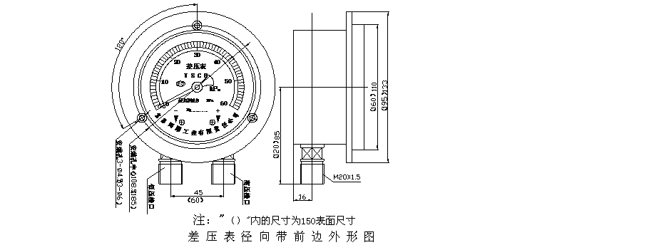

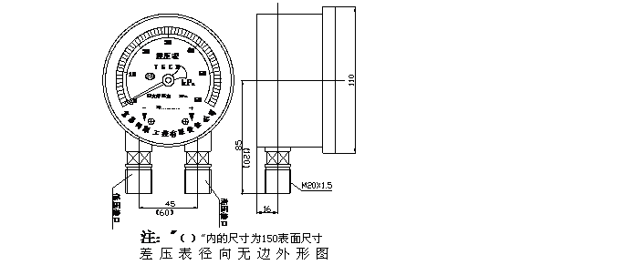

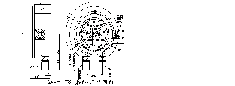

¡ô ÍâÐμ°°²×°³ß´ç£º
