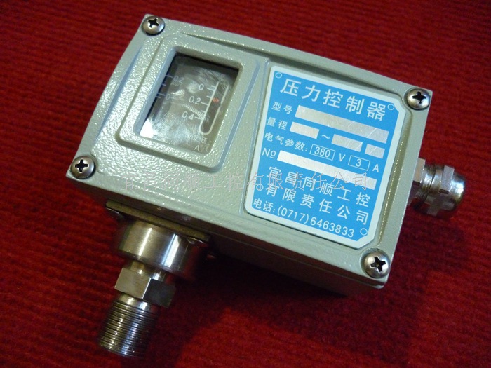

    ±¾ÒDZí¹ã·ºÊÊÓÃÓÚÒ±½ð¡¢»¯¹¤¡¢Ê¯ÓÍ¡¢¸ÖÌú¡¢»úе¡¢ÖÆÀäÉ豸¡¢Àä¶³É豸¡¢Ë®±ÃµÄ²îѹ¿ØÖÆ¡¢¹ýÂËÆ÷µÄ²îѹ¿ØÖÆ¡¢µÍˮλ±£»¤²îѹ¿ØÖÆ¡¢»·±£Ë®Ñ­»·²îѹ¿ØÖÆ¡¢Â¯ÌŲîѹ¿ØÖÆ¡¢Æ½Óͯ²îѹ¿ØÖÆ¡¢µç³§¡¢Ë®ÄࡢʳƷ¡¢´¬²°µÈÐÐÒµµÄÆøÌå¡¢ÕôÆø¼°Ë®¡¢Ó͵ÈÒºÌåѹÁ¦É豸ºÍÆäËü¹¤ÒµÉ豸ִÐлú¹¹ÅäÌ×É豸ÉÏ£¬½øÐÐѹ²î¼à¿Ø¡¢±¨¾¯¡¢ÁªËø±£»¤£¬ÊµÏÖ¶þλ×Ô¶¯¿ØÖÆ¡£ÊÊÓýéÖÊΪ£ºË®¡¢Æø¡¢ÓÍ¡¢Èó»¬ÓÍ¡¢ÖÂÀä¼ÁµÈÖÐÐÔ¼°¸¯Ê´ÐÔ½éÖÊ¡£±¾²úÆ·¾ßÓпØÑ¹¾«¶È¸ß¡¢ÐÔÄÜÎȶ¨¡¢¿¹ÕñÐÔÇ¿¡¢Ä͸¯Ê´ÐԺõÈÓŵ㡣

     ±¾ÒDZí¹ã·ºÓÃÓÚÒ±½ð¡¢»¯¹¤¡¢Ê¯ÓÍ¡¢¸ÖÌú¡¢»úе¡¢ÖÆÀäÉ豸¡¢Àä¶³É豸¡¢Ë®±ÃµÄѹÁ¦¿ØÖÆ£¬µÍˮλ±£»¤Ñ¹Á¦¿ØÖÆ¡¢µç³§¡¢Ë®ÄࡢʳƷ¡¢´¬²°µÈÐÐÒµµÄÆøÌå¡¢ÕôÆø¼°Ë®¡¢Ó͵ÈÒºÌåѹÁ¦É豸ºÍÆäËü¹¤ÒµÉ豸ÓÚÖ´Ðлú¹¹ÅäÌ×ÉϽøÐÐѹÁ¦¼à¿Ø¡¢±¨¾¯¡¢ÁªËø±£»¤£¬ÊµÏÖ¶þλ×Ô¶¯¿ØÖÆ¡£±¾²úÆ·Ò²¿É×öˮλѹÁ¦¿ØÖÆÆ÷¡¢ÓÃÓÚÏû·Àϵͳˮѹ±£»¤ÓÃÓêÁÜʽѹÁ¦¿ØÖÆÆ÷¡¢¹ý³ÌѹÁ¦¿ØÖÆ¿ª¹Ø¡¢ÆøÌåѹÁ¦¿ØÖÆÆ÷¡¢¹øÂ¯ÓÃѹÁ¦¿ØÖÆÆ÷£¨Ñ¹Á¦¿ª¹Ø£©¡¢Ë®±ÃѹÁ¦¿ª¹Ø¡¢¿Õѹ»úѹÁ¦¿ª¹Ø¡¢Ñ¹Ëõ»úÓÃѹÁ¦¿ª¹Ø¡¢ÒºÑ¹Èó»¬É豸¹ý³ÌѹÁ¦¿ØÖÆ¡£ÊÊÓýéÖÊΪ£ºË®¡¢Æø¡¢ÓÍ¡¢Èó»¬ÓÍ¡¢ÖÂÀä¼ÁµÈÖÐÐÔ¼°¸¯Ê´ÐͽéÖÊ¡£±¾²úÆ·¾ßÓпØÑ¹¾«¶È¸ß¡¢ÐÔÄÜÎȶ¨¡¢¿¹ÕñÐÔÇ¿¡¢Ä͸¯Ê´ÐԺõÈÓŵ㡣TSϵÁÐѹÁ¦¿ØÖÆÆ÷·ûºÏÖлªÈËÃñ¹²ºÍ¹ú»úеÐÐÒµ±ê×¼JB/T 6802-93¡¶Ñ¹Á¦¿ØÖÆÆ÷¡·±ê×¼ÒªÇó¡£
¡ô Ö÷Òª¼¼ÊõÖ¸±ê£º
¡õ ¹¤×÷½éÖÊÕ³¶È£º£¼1×10©\³m²/s£»                     Í¼1
¡õ »·¾³Î¶ȣº-20¡«+80¡æ£»
¡õ ½éÖÊζȣºÆÕͨ 0¡«+85¡æ£»¸ßÎÂ0¡«+300¡æ£»
¡õ ÏÖ³¡±íָʾ¾«¶È:±2.5%FS£»
¡õ ¿¹ÕñÐÔÄÜ£ºÇл»²î²»¿Éµ÷max2m/s²£» Çл»²î¿Éµ÷max4m/s²£»
¡õ ÖØ¸´ÐÔ£º≤4MPa±1.0%FS£»£¾4MPa±1.5%FS£»
¡õ Íâ¿Ç·À»¤ÐÔÄÜ£ºIP65£¬½ðÊôÖýÂÁ¿ÇÌ壻
¡õ ѹÁ¦Á¬½Ó½Ó¿Ú£ºM£ºÍâÂÝÎÆM20×1.5ÓëÄÚÂÝÎÆZG1/4″¹²ÎªÒ»Ì壻G£ºÄÚÂÝÎÆG1/4″£»
                      N£ºÍâÂÝÎÆM14×1.5£»L£ºÍâÂÝÎÆM12×1.25£»R£»°´Óû§ÒªÇó¶¨×ö£»
¡õ ¿ª¹Ø´¥µãÈÝÁ¿£¨max£©£º1¡¢380VAC 6A£»2¡¢380VAC 3A£»
                                 3¡¢220VDC 3A£»4¡¢24VDC 2A£»
¡õ µçÆøÒýÏß½Ó¿Ú£ºM18×1.5ÃÜ·âËø½ô·À»¤½ÓÍ·£»
¡õ ¿ª¹Ø½ÓµãÐÍʽ£º¼ûͼ1£»¹¤×÷·½Ê½ÎªÑ¹Á¦ÉÏÉý£¬C-NOͨ£¬Ñ¹Á¦Ï½µ£¬C-NCͨ£»
¡õ ·À±¬±êÖ¾£ºExed§±CT6,eΪÔö°²ÐÍ,dΪ¸ô±¬ÐÍ£»
