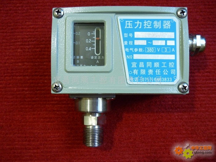

TS-YKѹÁ¦ÏµÁпØÖÆÆ÷(ѹÁ¦¿ª¹Ø)
TSExYK·À±¬Ñ¹Á¦ÏµÁпØÖÆÆ÷(ѹÁ¦¿ª¹Ø)
¡ôÓÃ;£º
     ±¾ÒDZí¹ã·ºÓÃÓÚÒ±½ð¡¢»¯¹¤¡¢Ê¯ÓÍ¡¢¸ÖÌú¡¢»úе¡¢ÖÆÀäÉ豸¡¢Àä¶³É豸¡¢Ë®±ÃµÄѹÁ¦¿ØÖÆ£¬µÍˮλ±£»¤Ñ¹Á¦¿ØÖÆ¡¢µç³§¡¢Ë®ÄࡢʳƷ¡¢´¬²°µÈÐÐÒµµÄÆøÌå¡¢ÕôÆø¼°Ë®¡¢Ó͵ÈÒºÌåѹÁ¦É豸ºÍÆäËü¹¤ÒµÉ豸ÓÚÖ´Ðлú¹¹ÅäÌ×ÉϽøÐÐѹÁ¦¼à¿Ø¡¢±¨¾¯¡¢ÁªËø±£»¤£¬ÊµÏÖ¶þλ×Ô¶¯¿ØÖÆ¡£±¾²úÆ·Ò²¿É×öˮλѹÁ¦¿ØÖÆÆ÷¡¢ÓÃÓÚÏû·Àϵͳˮѹ±£»¤ÓÃÓêÁÜʽѹÁ¦¿ØÖÆÆ÷¡¢¹ý³ÌѹÁ¦¿ØÖÆ¿ª¹Ø¡¢ÆøÌåѹÁ¦¿ØÖÆÆ÷¡¢¹øÂ¯ÓÃѹÁ¦¿ØÖÆÆ÷£¨Ñ¹Á¦¿ª¹Ø£©¡¢Ë®±ÃѹÁ¦¿ª¹Ø¡¢¿Õѹ»úѹÁ¦¿ª¹Ø¡¢Ñ¹Ëõ»úÓÃѹÁ¦¿ª¹Ø¡¢ÒºÑ¹Èó»¬É豸¹ý³ÌѹÁ¦¿ØÖÆ¡£ÊÊÓýéÖÊΪ£ºË®¡¢Æø¡¢ÓÍ¡¢Èó»¬ÓÍ¡¢ÖÂÀä¼ÁµÈÖÐÐÔ¼°¸¯Ê´ÐͽéÖÊ¡£±¾²úÆ·¾ßÓпØÑ¹¾«¶È¸ß¡¢ÐÔÄÜÎȶ¨¡¢¿¹ÕñÐÔÇ¿¡¢Ä͸¯Ê´ÐԺõÈÓŵ㡣TSϵÁÐѹÁ¦¿ØÖÆÆ÷·ûºÏÖлªÈËÃñ¹²ºÍ¹ú»úеÐÐÒµ±ê×¼JB/T 6802-93¡¶Ñ¹Á¦¿ØÖÆÆ÷¡·±ê×¼ÒªÇó¡£
¡ô Ö÷Òª¼¼ÊõÖ¸±ê£º
¡õ ¹¤×÷½éÖÊÕ³¶È£º£¼1×10©\³m²/s£»                     Í¼1
¡õ »·¾³Î¶ȣº-20¡«+80¡æ£»
¡õ ½éÖÊζȣºÆÕͨ 0¡«+85¡æ£»¸ßÎÂ0¡«+300¡æ£»
¡õ ÏÖ³¡±íָʾ¾«¶È:±2.5%FS£»
¡õ ¿¹ÕñÐÔÄÜ£ºÇл»²î²»¿Éµ÷max2m/s²£» Çл»²î¿Éµ÷max4m/s²£»
¡õ ÖØ¸´ÐÔ£º≤4MPa±1.0%FS£»£¾4MPa±1.5%FS£»
¡õ Íâ¿Ç·À»¤ÐÔÄÜ£ºIP65£¬½ðÊôÖýÂÁ¿ÇÌ壻
¡õ ѹÁ¦Á¬½Ó½Ó¿Ú£ºM£ºÍâÂÝÎÆM20×1.5ÓëÄÚÂÝÎÆZG1/4″¹²ÎªÒ»Ì壻G£ºÄÚÂÝÎÆG1/4″£»
                      N£ºÍâÂÝÎÆM14×1.5£»L£ºÍâÂÝÎÆM12×1.25£»R£»°´Óû§ÒªÇó¶¨×ö£»
¡õ ¿ª¹Ø´¥µãÈÝÁ¿£¨max£©£º1¡¢380VAC 6A£»2¡¢380VAC 3A£»
                                 3¡¢220VDC 3A£»4¡¢24VDC 2A£»
¡õ µçÆøÒýÏß½Ó¿Ú£ºM18×1.5ÃÜ·âËø½ô·À»¤½ÓÍ·£»
¡õ ¿ª¹Ø½ÓµãÐÍʽ£º¼ûͼ1£»¹¤×÷·½Ê½ÎªÑ¹Á¦ÉÏÉý£¬C-NOͨ£¬Ñ¹Á¦Ï½µ£¬C-NCͨ£»
¡õ ·À±¬±êÖ¾£ºExed§±CT6,eΪÔö°²ÐÍ,dΪ¸ô±¬ÐÍ£»
¡ôÉ趨ֵµ÷Õû²Ù×÷²½Ö裺
    Ñ¡ÓÃ0-1.0MPa¹æ¸ñµÄÇл»²î¿Éµ÷£¨ÓÐÁ½¸öµ÷½ÚÂݸˣ©µÄ¿ØÖÆÆ÷£¬ÒªÇ󽫿ØÖÆÆøÌåѹËõ»úµÄÊä³öѹÁ¦±£³ÖÔÚ0.4-0.6MPaÖ®¼ä£¬Æä²Ù×÷²½ÖèÈçÏ£º
1¡¢ Å¡ËÉËø½ôÂÝĸ£¬½«±»¿ØÆø¡¢ÒºÌåµ¼Èë¿ØÖÆÆ÷¸ÐѹÊÒ¡£
2¡¢ ´ò¿ª¸Ç°å£¬½«µçÀ´©¹ýµçÀ½ӿڽÓÈë¶Ë×Ó°åÖУ¬
µçÀÂÁíÒ»¶Ë½ÓÉÏÍòÓÃ±í¡£
3¡¢ ½«Ñ¹Á¦¼ÓÖÁ0.6MPa,´ËÖµ¿É´Ó±ê׼ѹÁ¦¼ÆÖжÁ³ö¡£
4¡¢ Ïȵ÷ÉÏÇл»Öµ£¬ÄæÊ±ÕëÐý¶¯É趨ֵµ÷½ÚÂݸËʹÆäÖ÷Ö¸Õë
¶ÔÆë±ê³ß0.6MPa¸½½ü£¬Ö±ÖÁ¿ª¹Ø´¥µãÔÚ0.6MPa´¦¶¯×÷¡£
5¡¢ ÔÙ˳ʱÕëÐý¶¯Çл»²îµ÷½ÚÂݸËʹÆäÇл»²îÖ¸Õë¶ÔÆë±ê³ß
0.2MPa¸½½ü£¬Ê¹Çл»²î´Ó×îС¿ªÊ¼Ôö´ó£¬Ö±ÖÁѹÁ¦Ï½µ
ÖÁ0.4MPa´¥µã¸´Î»¡£
6¡¢Ðý½ôËø½ôÂÝĸ£¬µ÷½ÚѹÁ¦ÖµÔÚ0.4¡«0.6MPa·¶Î§ÄÚÀ´»Ø±ä»¯£¬
¼ìÑéѹÁ¦ÉÏÉýʹ´¥µãµÄÇл»ÖµÊÇ·ñÊÇ0.6MPa£¬´ËÖµ¼´ÎªÒªÉè
¶¨µÄÉÏÇл»Öµ£¬¼ìÑéѹÁ¦Ï½«Ê±£¬´¥µãÇл»ÖµÊÇ·ñÊÇ0.4MPa£¬
´ËÖµ¼´ÎªÒªÉ趨µÄÏÂÇл»Öµ¡£·´¸´µ÷½ÚѹÁ¦ÉÏÉýÓëϽµ£¬Ö±µ½
¿ª¹Ø¶¯×÷µãÂú×ãÒªÇóΪֹ¡£
×¢Ò⣺
1¡¢Ö»ÓÐÒ»¸öµ÷½ÚÂݸ˵ĿØÖÆÆ÷ÊÇÖ¸É趨µ÷½Ú·¶Î§Äܹ»ÈÎÒâµ÷½Ú£¬¶øÇл»²î²»¿Éµ÷Ϊ´¥µã»Ø²î³ö³§Ê±ÒÑÉèÖúá£
      2¡¢Ë«¿ª¹ØÑ¹Á¦¿ØÖÆÆ÷Á½¸öµ÷½ÚÂݸ˾ùΪѹÁ¦¶¯×÷É趨ֵµ÷½ÚÂݸˡ£
¡ôµ÷ÊÔ×¢ÒâÊÂÏ
  • Ñ¡ÓøÃѹÁ¦¿ØÖÆÆ÷ʱ£¬×îºÃʹÉ趨ֵλÓÚ¿ØÖÆÆ÷É趨ֵµ÷½Ú·¶Î§µÄÖм䲿·Ö£¬Ò»°ãΪ20%~80%Ö®¼ä¡£
  • ¿ØÖÆÆ÷¸Ç°å´ò¿ªÇ°£¬Ó¦ÏÈÇжϵçÔ´¡£´ò¿ª¿ØÖÆÆ÷¸Çºó£¬ÇëÎðÐý¶¯ÄÚ²¿µÄÂݶ¤»ò²¦ÅªÄÚ²¿Áã¼þ¡£
  • ¿ØÖÆÆ÷É趨ֵΪÉÏÇл»Öµ£¬ÏÂÇл»Öµ´¦ÓÚ×îСλÖã¨Çл»²î¿Éµ÷£©Óû§¿É×ÔÐе÷½Ú¡£
  • µ÷ÊÔʱѹÁ¦ÇëÎ𳬹ý×î´óÔÊÐíѹÁ¦¡£
  • ÒÇ±í¿ØÖÆÆ÷Ó¦Ôڹ涨µÄͨÓõļ¼ÊõÐÔÄܵÄÌõ¼þÏ£¬Õ𶯺ͱ»²àѹÁ¦µÄ¼±¾çÂö¶¯¶Ô¿É¿¿°²×°ºÍÕýÈ·¶ÁÊýµÈÎÞÓ°ÏìµÄ»·¾³ÏÂʹÓá£
  • °²×°·½Ê½¶àÑù»¯£¬Ç½×°¡¢¹Ü×°¾ùÄÜÕý³£¹¤×÷¡£Èô°²×°ÔÚÔÚ»§Íâ»·¾³Ê±£¬Ó¦¸øÓè×ã¹»µÄ·À»¤¡£ÒÔÃâÊÜ»·¾³Î¶ȵľçÁұ仯£¬Ñô¹âÖ±½Ó·øÉ䣬¸¯Ê´ÐÔÆøÌå»òË®µÄÉøÈë¡£
  • ÒÇ±í°²×°£¨»ò²ðж£©±ØÐëÓù¤¾ß¼Ð³Ö£¬ÑϽûÓÃÊÖ²¦¶¯»òÓù¤¾ßÅöײ²¦±Û,ÒÔ·À¸Ä±äÐÔÄÜ¡£
  • °²×°µçÀÂʱ£¬Ó¦Ñ¡ÔñºÏÊʵĵçÀÂÍâ¾¶£¬²¢½«µçÀÂÒýÈë´¦µÄѹ½ôµÄÂÝĸš½ô£¬ÒÔÃâµçÀÂËɶ¯£¬²¢·Àֹˮ»ò»Ò³¾µÄÉøÈë¡£
  • ͨ¶ÏµçÁ÷²»ÄÜ´óÓڶֵ¡£µçÀµ¼Ïß²åÈë¶Ë×Ó°åÄÚ²¿Ó¦×ã¹»É²¢Ðý½ô¶Ë×Ó°å½ô¹ÌÂݶ¤¡£
  • ¿ØÖÆÆ÷ÐëרҵÈËԱάÐÞ£¬Ïð½ºÃÜ·âµæÀÏ»¯ºóÓ¦¼°Ê±¸ü»»¡£
  • ¶ÔÓÚÓÐѹÁ¦·åÖµ¼°Âö³åѹÁ¦µÄÊÜ¿ØÒºÌå½éÖÊ£¬¿ÉÔÚ¿ØÖÆÆ÷µÄ½Ó¿ÚÉϰ²×°Ò»¸öѹÁ¦³å»÷×èÄáÆ÷£¬ÒÔÏû³ý²»ÀûÓ°Ïì¡££¨¶¨»õʱÐë×¢Ã÷£¬ÎÒ³§¿ÉÅäÌ×¹©Ó¦£©¡£
  • ½éÖÊζȹý¸ß£¨³¬¹ý85¡æ£©Ê±£¬¿ÉÔÚѹÁ¦½Ó¿Úǰ¼ÓÂÝÐýÀäÄý¹Ü£¨¶¨»õʱÐë×¢Ã÷£¬ÎÒ³§¿ÉÅäÌ×¹©Ó¦£©¡£±¾ÒDZí¿ÉÑ¡Åä“·¨À¼+ëϸ¹Ü”ʽ·À»¤Æ÷£¬Æä½á¹¹³ß´ç²Î¼ûFÐÍ·À¸¯Ñ¹Á¦¿ØÖÆÆ÷¡£
  • ·À±¬ÐÍ¿ØÖÆÆ÷Íâ¿ÇÄÚ¡¢Íâ½ÓµØÒª¿É¿¿£¬´¥µãÈÝÁ¿²»µÃ³¬¹ý¶î¶¨Öµ¡£
  • ·À±¬ÐÍѹÁ¦¿ØÖÆÆ÷ÊÊÓÃÓÚ¢òCT6ÒÔÉϵĸ÷ÖÖ¿ÉȼÐÔ½éÖÊ£¨¼ûGB3836.1 £©1ÇøÒÔϵÄΣÏÕ³¡Ëù¡£
  • ÈçÓÐÌØÊâÑ¡ÓúͰ²×°ÇëÌṩ²úÆ·Ãû³Æ¡¢¹æ¸ñ¡¢Ê¹Óû·¾³Ìõ¼þ¡¢½éÖÊÃû³Æ¼°ÎïÀí״̬¡¢¹ý³ÌÁ¬½Ó·½Ê½¼°¹ý³ÌÁ¬½ÓÐÎʽ¡¢°²×°·½Ê½¼°¸½¼þºÍÆäËûÌØÊâÏà¹Ø¼¼ÊõÒªÇó¡£
