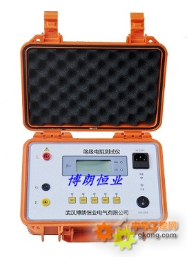

²úÆ·Ãû³Æ£º 2500V¾øÔµÒ¡±í
ÐÍ ºÅ£º BL2671
2500V¾øÔµÒ¡±íÎ人²©ÀʺãÒµµçÆøÓÐÏÞ¹«Ë¾³§¼ÒÖ±¹©£¬²Ù×÷¼òµ¥£¬ÐÔÄÜÎȶ¨¡£
¡ô ÐÔÄÜÌØµã
¡ñ2500V¾øÔµÒ¡±íÊÊÓÚÔÚ¸÷ÖÖµçÆøÉ豸µÄάÐÞ¡¢ÊÔÑé¼°¼ì¶¨ÖÐ×÷¾øÔµ²âÊÔ¡£
    ¡ñ31/2LCD´óÆÁÄ»Êý×ÖÏÔʾ£¬·Ö±æÂʸß,¶ÁÊý·½±ã¡£
¡ñÓÐËÄÖֶ¾øÔµ²âÊÔµçѹ£¬¸ºÔØÄÜÁ¦Ç¿¡£
    ¡ñ²Ù×÷±ã½Ý£¬Ð¯´ø·½±ã£¬×¼È·¡¢¿É¿¿¡¢Îȶ¨¡£
¡ñµÍºÄµç¡¢12V/1.8AHï®µç³Ø¹©µç£¬Ê¹ÓÃʱ¼ä³¤¡££¨»ò²ÉÓý»Á÷AC220V¹©µç¡££©
    ¡ñµç³Øµçѹ²»×㣬ÓÐǷѹ±êÖ¾·û“  ”ÏÔʾ¡£
¡ñ¾ßÓзÀÕð¡¢·À³¾¡¢·À³±½á¹¹£¬ÊÊÓ¦¶ñÁÓ¹¤×÷»·¾³¡£
¡ñ±£»¤¹¦ÄÜÍêÉÆ£¬ÄܳÐÊܶÌ·ºÍ±»²âµçÆ÷²ÐÓàµçѹ³å»÷¡£
¡ô²úÆ·ÍâÐÎ
¡ô¼¼ÊõÖ¸±ê
ÐÍ  ºÅ
BL2671
¶î¶¨µçѹ£¨V£©
500V£»1000V£»2000V£»2500V
¹¤×÷µçѹ£¨V£©
¶î¶¨µçѹ±10%    ¸ºÔØ≥20MΩ
²âÁ¿·¶Î§¼°Îó²î
(1~1999)MΩ      ±(5%RDG+2d)
(2.00~199.9)GΩ   ± (10%RDG+2d)
Êä³ö¶Ì·µçÁ÷
2mA
¡ô ÆäËüÖ¸±ê
¡ñ  ¾øÔµµç×è:  ≥50MΩ (1000V)
¡ñ  ÄÍѹ:  AC  3kV  50Hz  1min
¡ñ  ¹¤×÷ζȺÍʪ¶È:  £­10¡æ ¡« +50¡æ    £¼85%RH
¡ñ  µçÔ´: Ö±Á÷DC12Vï®µç³Ø
¡ñ  ºÄµç:  ≤150mA£»
¡ñ  ÍâÐγߴç:  260mm(L)×180mm(W)×100mm(D)
¡ñ  ÖØÁ¿:  ≈1kg
¡ôʹÓ÷½·¨
¡ñÈ·Èϱ»²âÊÔÆ·°²È«½ÓµØ£¬ÊÔÆ·²»´øµç¡£
¡ñÈ·ÈÏÒDZíE¶Ë£¨½ÓµØ¶Ë£©Òѽӵء£
¡ñ°´Á˸ßѹ¿ª¹Ø°´Å¥ºó£¬ÒDZíE¡¢L¶Ë¾ÍÓиߵçѹÊä³ö£¬Çë×¢Òⰲȫ£¡
¡ñ²âÊÔÍê±Ï£¬Ç뼰ʱ¹Ø±Õ¸ßѹºÍ¹¤×÷µçÔ´¡£
1.  µç³Ø¼ì²é¼°¸ü»»
ÒDZíÔÚ½ÓͨµçÔ´¹¤×÷ʱ£¬ÏÔʾÆÁÈôÏÔʾ“ ”Ƿѹ·ûºÅ£¬±íʾµç³ØµçÁ¿²»×㣬Ӧ¸ü»»ÐÂµç³Ø¡£
2.  ²âÊÔ
½«ÒDZíE¶Ë½ÓÊÔÆ·µÄ½ÓµØ¶Ë£¨»òÒ»¶Ë£©£¬L¶Ë½ÓÊÔÆ·µÄÏß·¶Ë£¨»òÁíÒ»¶Ë£©¡£½«Ñ¡Ôñ¿ª¹ØÖÃËùÐèµÄ¶î¶¨µçѹ룬ÏÔʾÆÁÊ×λÏÔʾ“1”£¬±íʾ¹¤×÷µçÔ´½Óͨ¡£°´Ò»Ï¸ßѹ¿ª¹Ø°´Å¥£¬¸ßѹָʾµÆµãÁÁ£¬ÏÔʾÆÁÉÏÏÔʾµÄÊýÖµ¾ÍÊDZ»²âÊÔÆ·µÄ¾øÔµµç×èÖµ¡£µ±ÊÔÆ·µÄ¾øÔµµç×èÖµ³¬¹ýÒDZíÁ¿³ÌµÄÉÏÏÞֵʱ£¬ÏÔʾÆÁÊ×λÏÔʾ“1”£¬ºóÈýλϨÃð¡£
×¢£º²âÁ¿Ê±£¬ÓÉÓÚÊÔÆ·ÓÐÎüÊÕ¡¢¼«»¯¹ý³Ì£¬¾øÔµÖµ¶ÁÊýÖð½¥Ïò´óÊýÖµÆ¯ÒÆ»òÓÐһЩÉÏÏÂÌø¶¯£¬ÏµÕý³£ÏÖÏó¡£
3.  G¶Ë£¨±£»¤»·£©µÄʹÓÃ
²âÁ¿¸ß¾øÔµµç×èֵʱ£¬Ó¦ÔÚÊÔÆ·Á½²âÁ¿¶ËÖ®¼äµÄ±íÃæÉÏÌ×Ò»µ¼Ìå±£»¤»·£¬²¢½«¸Ãµ¼Ìå±£»¤»·ÓÃÒ»²âÊÔÏßÁ¬½Óµ½ÒDZíµÄG¶Ë£¬ÒÔÏû³ýÊÔÆ·±íÃæÐ¹Â©µçÁ÷ÒýÆðµÄ²âÁ¿Îó²î£¬±£ÕϲâÊÔ׼ȷ¡£
4.  ¹Ø»ú
¶ÁÊýÍê±Ï£¬ÏȰ´¸ßѹ¿ª¹Ø¹Ø¶Ï¸ßѹ£¬¸ßѹָʾµÆÏ¨Ãð£»ÔÙ½«ÐýťšÖÁOFF¹Ø±ÕµçÔ´¡£¶ÔµçÈÝÐÔÊÔÆ·»¹Ó¦½«ÊÔÆ·ÉϵÄÊ£ÓàµçºÉ·ÅÍ꣬ÔÙ²ðϲâÊÔÏߣ¬ÒÔÃâµç»÷ÉËÈË¡£
