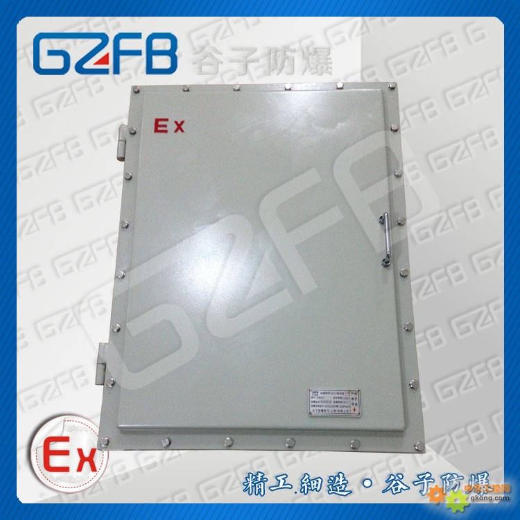

²úÆ·Ãû³Æ£º ¸Ö°å·À±¬½ÓÏßÏä¿ÇÌå
ÐÍ ºÅ£º BJX51-T
¸Ö°å·À±¬½ÓÏßÏä¿ÇÌå BJX51-T ¸ô±¬ÐÍÂäµØÊ½°²×° ±Úʽ°²×°  ¹È×Ó·À±¬ ¸ß¶ËÆ·ÖÊ ÖµµÃÐÅÀµ
 ÊÊÓ÷¶Î§£º
1¡¢1Çø¡¢2ÇøÎ£ÏÕÆøÌ峡Ëù£»
2¡¢¢òA¡¢¢òB¡¢¢òCÀàT1-T5×鱬ըÐÔÆøÌå»òÕôÆø»·¾³£»
3¡¢¿ÉȼÐÔ·Û³¾»·¾³20Çø¡¢21Çø¡¢22Çø£»
4¡¢»§ÄÚ¡¢»§Í⣨IP54£¬IP65¶©¹ºÊ±ÐèÌá³ö£©¡£
¼¼ÊõÌØµã£º
1¡¢·À±¬½ÓÏßÏäÔÚ380VÒÔϵç·ÖУ¬×÷Ϊ¸÷ÖÖµçÆ÷É豸½ÓÏß¡¢·ÖÏßÓã»
2¡¢²ÄÖÊÓв£Á§ÏËά²»±¥ºÍÊ÷Ö¬£¬²»Ðâ¸Ö£¬¸Ö°å£¬ÖýÂÁºÏ½ðÍâ¿Ç£¬±íÃæÅçÍ¿£¬ÍâÐÎÃÀ¹Û£»
3¡¢·À±¬½ÓÏßÏä²ÉÓÃÇú·ÃÜ·â½á¹¹£¬·ÀË®·À³¾Ð§¹ûºÃ£»
4¡¢²ÉÓÃÄ£¿éʽ½á¹¹£¬¶Ë×ÓÊý£¬½ø³öÏ߿ڷ½Ïò£¬ÊýÁ¿²»ÏÞ£¬¿ÉÂú×ãÓû§¸÷ÖÖÒªÇó£»
5¡¢¸Ö¹Ü»òµçÀ²¼Ïߣ»
6¡¢·À±¬½ÓÏßÏä·ûºÏGB3836-2000£¬IEC60079£¬GB12476.1-2000£¬IEC61241±ê×¼ÒªÇó¡£
¶©»õÐëÖª£º
¶©»õʱӦдÇå½ÓÏßÏäµÄÍêÕûÐͺš¢Ãû³Æ¡¢¹æ¸ñ¼°¶©»õÊýÁ¿¡£
Àý£ºBJX-20/30·À±¬½ÓÏßÏ䣬¶Ë×ÓÊýΪ20¸ö¡¢¶î¶¨µçÁ÷Ϊ30A¡¢ÉÏ·½½øÏß¡¢½øÏß¿ÚÂÝÎÆ1×G20£¬1¸ö£¬Ï·½³öÏߣ¬³öÏß¿ÚÂÝÎÆ2×G15£¬4¸ö¡£10̨£¬¿ÉÑ¡Ôñ±Ú¹ÒʽºÍÂäµØÊ½µÈ¡£
