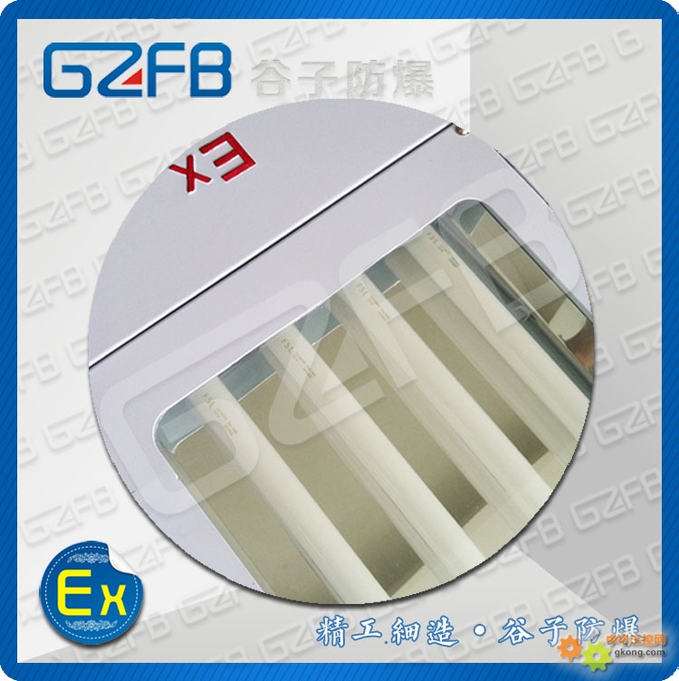

²úÆ·Ãû³Æ£º ËĹܷÀ±¬½à¾»Ó«¹âµÆµÄ³ß´ç
ÐÍ ºÅ£º BJY-4¡Á40W
BJY-4×40W ËĹܷÀ±¬½à¾»Ó«¹âµÆµÄ³ß´ç ǶÈëʽ°²×°
ÊÊÓ÷¶Î§£º
1¡¢ÊÊÓÃÓÚ1Çø¡¢2ÇøÎ£ÏÕ³¡Ëù£»
2¡¢ÊÊÓÃÓÚIIA¡¢IIBÀ࣬ζÈ×é±ðΪTI¡«T6µÈ·¶Î§µÄ±¬Õ¨ÐÔÆøÌå»·¾³¡£
ÐÔÄÜÌØµã£º
1¡¢µÆÌå͸Ã÷¼þ²ÉÓÃÔöǿ̼ËáÖ¬²ÄÁÏÑ¹ÖÆ¶ø³É£¬¾ßÓÐÇ¿¶È¸ß£¬¿¹Ç¿³å»÷£¬Ä͸ßΣ¬Äͺ®µÈÌØµã¡£
2¡¢¹âÔ´²ÉÓÃÒ»´úT5³¬Ï¸Ó«¹âµÆ£¬¾ßÓÐÒÔÏÂÌØµã£º
a¡¢µÆ¹Ü³¤¶È¶Ì£¬¾ßÓиü¾«È·µÄ¹âÕÕ¿ØÖÆ£»
b¡¢¹âЧ¸ß£¬¸ü¼Ó·ûºÏʵ¼ÊÕÕÃ÷»·¾³£¬µÆ¹ÜµÄ¹âЧ¿É¸ß´ï1041lm/W£»c¡¢¾ßÓг¬³¤µÄ¿ª¹Ø´ÎÊýºÍʹÓÃÊÙÃü£¬ÊÙÃü¸ß´ï20000Сʱ£»
d¡¢¾ßÓкܸߵÄÁ÷Ã÷ά³ÖÂÊ£¬¹âË¥Âý£¬10000СʱºóÁ÷Ã÷ά³ÖÂʸߴï92%£»
e¡¢¸ÄÉÆ¹âÊø·ÖÅ䣬ÏÔÉ«ÐԸߺͽÚÄÜ»·±£¡£
3¡¢·´¹âÕÖ²ÉÓû¡ÐÎÕÛÍ䣬¹âÊø·ÖÅä¸ü¼ÓºÏÀí¡£
4¡¢ÄÚ×°ÕòÁ÷Æ÷ÎªÌØÖÆµÄ·À±¬µç×ÓÕòÁ÷Æ÷£¬¾ßÓжÌ·ºÍ¿ªÂ·±£»¤¹¦ÄÜ£¬Õë¶ÔµÆ¹ÜµÄÀÏ»¯Ð§Ó¦ºÍ©µçÏÖÏóÅäÓÐÔ¤·Àµç·£¬Ê¹µÆ¾ßÄÜÕý³£¹¤×÷£¬²¢ÇÒ¹¦ÂÊÒòÊýÄܸߴï0.98ÒÔÉÏ¡£¾ßÓпíµçѹÊä³ö£¬ÔÚµçѹΪ170V¡«250VµÄ·¶Î§ÄÚ¾ùÄÜÕý³£¹¤×÷£¬½ÏÄܱ£³Öºã¹¦ÂÊÊä³ö£¬²»Ó°ÏìÊä³ö¹âЧ¡£
5¡¢Ó«¹âµÆÌåºÍ͸Ã÷ÕÖÖ®¼ä²ÉÓÿ¨¿ÛÐÎʽ£¬½áºÏ¸ü¼Ó½ôÃÜ£¬²ÉÓÃÌØÊâÉè¼ÆµÄÃÜ·âÌõ£¬Ë«ÖØÃܷ⣬·À»¤ÐÔÄܸü¼Ó׿Խ¡£
6¡¢Î¬ÐÞ¼ò±ã£¬¿ªºÏʱֻÐ轫ÂÝË¿µ¶²åÈ뿨¿ÛµÄС¿Ú´¦¾Í¿ÉÒÔ·½±ãµÄ½øÐпªºÏ¡£
7¡¢µÆ¾ßÄÚ×°·À±¬Ðг̿ª¹Ø£¬ÅäÖÿª¸Ç¶ÏµçÁªËø×°Öá£
8¡¢¿ÉÒÔ¸ù¾ÝÓû§ÒªÇó¿É¼Ó×°Ó¦¼±×°Öá£
9¡¢¶àÖÖ°²×°·½Ê½£¬¿ÉǶÈëʽºÍÎü¶¥Ê½°²×°¡£
Ö÷Òª¼¼Êõ²ÎÊý£º
¶î¶¨µçѹ£ºAC220V  50Hz
·À±¬±êÖ¾£ºEx deIICT5
·À»¤µÈ¼¶£ºIP65
·À¸¯µÈ¼¶£ºWF1
ÒýÈëµçÀÂÍâ¾¶£ºφ8¡«φ14mm
ÒýÈë¿Ú×°ÖãºG3/4
¹âÔ´ÀàÐÍ£ºT5Ó«¹âµÆ¹Ü
¶î¶¨¹¦ÂÊ£º4×20W¡¢4×40W
ÕòÁ÷Æ÷ÀàÐÍ£ºµç¸ÐʽÕòÁ÷Æ÷
