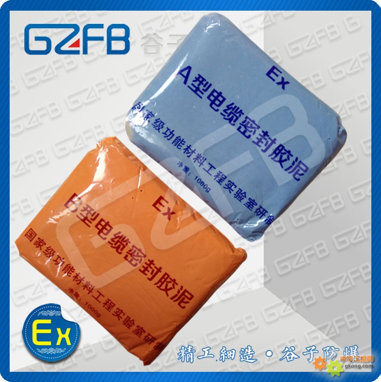

Ò»¡¢²úÆ·¼ò½é
ABÐÍ·À±¬Ãܷ⽺ÄàÊÇÒ»Öָ߿Ƽ¼µÄÃÜ·âÌîÁÏ£¬Ëü¾ßÓзÀ±¬¡¢¾øÔµ¡¢×èȼ¡¢Ë®ÃܺÍÄÍѹµÄ¶àÖØÌØÐÔ£¬¹ã·ºÓ¦ÓÃÓÚÒ»ÇÐË®Ãæ´¬²°¡¢Õ½¶·½¢Í§¡¢µçÁ¦²¿ÃÅ¡¢¸ß²ã½¨Öþ¡¢Ê¯ÓÍ»¯¹¤¼°·À±¬ÅäµçÏ䣨¹ñ£©µÈÆäËû³¡ºÏµÄÃÜ·â×÷Óã¬Í¬Ê±Ò²¿ÉÒԹ㷺ÓÃÓÚ½ðÊô¡¢ËÜÁϹܵÄÃÜ·âºÍµØÏ½¨Öþ¡¢µçÀ¹ᴩ²¿·ÖµÄÃÜ·â¡¢·ÀË®¡¢×èÑÌ¡£
¶þ¡¢ÐÔÄܲÎÊý
1¡¢ÑõÖ¸Êý≥45
2¡¢ÖÍȼÐÔ≤60mm
3¡¢Ë®ÃÜÐÔ£º£¨0.098MPa±£³Ö1h£©²»ÉøË®
4¡¢ÕëÈë¶È£º£¨50g 5s£©ÊÒÎÂʱ£¾6.0mm
5¡¢Ãܶȣ¨20¡æ£©1.50-1.80g/cm2
6¡¢ÄÍÈËÔ캣ˮÐÔ£ºÔÚÈËÔ캣ˮÖнþÅÝÒ»¸öÔÂÎÞÒì³£
7¡¢ÄÍËáÐÔ£ºÔÚ10%HCLÈÜÒºÖнþÅÝÒ»¸öÔÂÎÞÒì³£
8¡¢ÄͼîÐÔ£ºÔÚ10%NaOHÈÜÒºÖнþÅÝÒ»¸öÔÂÎÞÒì³£
9¡¢ÄÍÓÍÐÔ£ºÔÚ20#»úÓÍ»ò0#²ñÓÍÖнþÅÝÒ»¸öÔÂÎÞÒì³£
10¡¢¶ÔÍ­¡¢ÂÁ¡¢¸Ö¡¢²»Ðâ¸ÖµÄ¸¯Ê´  ÎÞ
11¡¢¶ÔËÜÁϵçÀ»¤Ì×µÄÓ°Ïì  ÎÞ
12¡¢¶ÔÏð½ºËÜÁϵçÀ»¤Ì×µÄÓ°Ïì  ÎÞ
Èý¡¢²Ù×÷²½Öè
1¡¢Çå³ýµçÀÂÃÜ·âÌîÁϺÐÄÚµçÀÂÓëºÐ°åÄÚ±ÚµÄÓÍÎÛ¼°»Ò³¾¡£
2¡¢ÓùèËáÂÁÓ²Ìõ£¨¹èËá¸ÆÌõÒ²¿É£©£¬½«µçÀ¾ùÔÈ·Ö²ã¸ô¿ª¡£
3¡¢µçÀÂÓëµçÀ£¬µçÀ°å±ÚÖ®¼äµÄÌîÁϲã¶È·¶Î§Ó¦Îª40-10mm¡£
4¡¢ÌîÁϺÐÄÚÈû³äÌîµÄ½ºÄàÆ½¾ùºñ¶È´óÓÚ100mm¡£
5¡¢Ç¶ÈûʱעÒâÓÃС¿é½ºÄà·Ö²ã·Ö¶ÎǶÈëÃÜ·â¶ËÃæ¿Ú£¬·ÀÖ¹³öÏÖ¿ÕÆøÅÝ¡£Òª²»¶ÏµÄ½«½ºÄàѹʵÃÜ·â¶ËÃæ¿Ú£¬Ö®ºó¿ÉͿˢÃܷ⸨Öú¼Á£¬Ê¹Ö®¹â»¬ÎÞ·ì¡£
6¡¢Íê³ÉÉÏÊö²½Öèºó£¬Ó¦Ì×ÉϹèËáÂÁ·À»ð¾øÔµÌס£ÔÚ¾øÔµÃÜ·â¶ËÃæµÄµçÀ¿Õ϶֮¼ä£¬Ò²Ó¦Ç¶ÈûÌîÁϵ½±¥Âú¡£
ËÄ¡¢Ê¹Ó÷½·¨
1¡¢ABÐÍ·À±¬µçÀÂÃܷ⽺ÄàÊÇÒ»ÖÖǶÈûÐ͵ÄË«×é·Ý½ºÄà¡£A×é·Ý£ºÉ«±êΪÌì¿ÕÀ¶É«£»B×é·Ý£ºÉ«±êΪÍíϼºìÉ«¡£
2¡¢½«ABÁ½×é·Ý»¯ºÏÎïÒÔÖØÁ¿1£º1±ÈÀý¾ùÔÈÈàÖÁ³Ê½ºÄ౾ɫ£¬¼´¿ÉʹÓá£ÈàºÍºÃµÄÌîÁÏÐëÔÚ30·ÖÖÓÄÚʹÓÃÍê±Ï£¬ÒÔ·ÀÓ²¹Ì¡£
3¡¢ÈçÆøÎ¹ýµÍ£¬ÌîÁϹýӲʩ¹¤Ê±£¬¿É½«AB×é·ÝÔÚÈàºÍǰ£¬·Ö±ðÊʵ±×÷Éýδ¦Àí£¨µÍÓÚ60¡æ£©£¬´ýÉÔÈíºóÈ¡³öʹÓᣵ«×¢ÒâABÁ½×é·ÝÒ»¾­ÈàºÍ£¬ÑϽû¼ÓΡ£
4¡¢Éýδ¦ÀíÇмÉÃ÷»ðÖ±½Óºæ¿¾¡£
Î塢ά»¤Óë¸ü»»
¶ÔÒòÃÜ·âÊ©¹¤Ð§¹û²»ºÃ»ò¸ü»»µçÀ¼°ÆäËûÔ­Òò¶ÔµçÀÂÃÜ·âÌîÁϺÐÐèҪάÐÞʱ£¬¿ÉÔÚÃÜ·â¶Ë¿ÚÃæÉÏ×êÊý¸öÖ±¾¶4-5mmС¿×£¨Éî¶È40-50mm£©£¬È»ºó°Ñ½ºÄàÓù¤¾ß´ÓÃÜ·â¶Ë¿ªÊ¼ÔäÈ¥Ïû³ýËé¿éºÍ·ÛÄ©ºó£¬ÖØÐ°´²Ù×÷·½·¨½øÐÐÃÜ·â£¬ÖØÐÂÊ©¹¤µÄÌîÁÏÈÔ¿É´ïµ½ÃÜ·âµÄÒªÇó¡£
Áù¡¢×¢ÒâÊÂÏî
AB½ºÄà¶ÔƤ·ôÎÞ¶¾¡¢Î޴̼¤¡¢¶ÔÈËÌåÎÞº¦£¬µ«Ê©¹¤²Ù×÷ʱÈÔÐèÒª´÷Ïð½ºÊÖÌ×£¬ÈçÓнºÄàÕ³ÁôÔÚÆ¤·ôÉÏ£¬Ê¹ÓÃÏ´ÊÖÒº£¬Ï´½à¾«£¬·ÊÔíµÈÏ´µÓ¼ÁºÜÈÝÒ×Çå³ý¸É¾»¡£
Æß¡¢´æ·Å˵Ã÷
±¾Æ·ÒË´æ·ÅÔÚÒõÁ¹¡¢¸ÉÔï¡¢±Ü¹â´¦£¬ABÁ½×é·ÝÒ»¾­²ð·âºó£¬Ó¦·Ö¿ª´æ·Å£¬³¤ÆÚ´æ·Å²»°å½á£¬²»Ó²»¯£¬²»Ó°ÏìʹÓÃЧ¹û¡£
